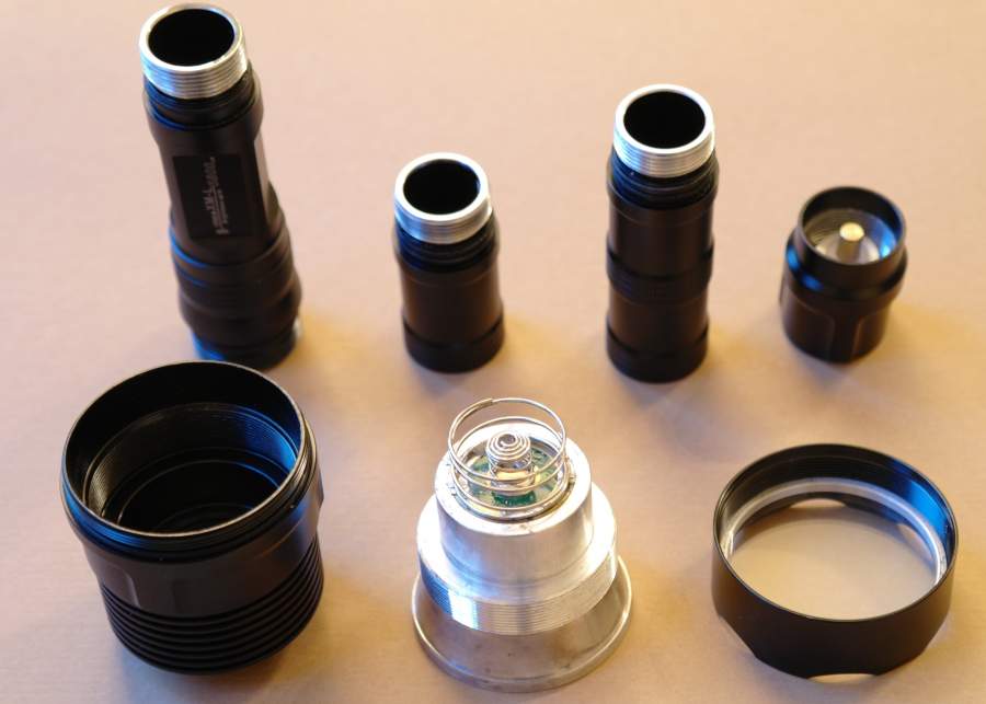

Посылка была - желтый пакет с пупыркой. Ничего интересного. Фонарь разобран на три части. Каждая часть была завернута в отдельную пупырку - так что ничего не поцарапалось, как на TF-Z5 в подобной ситуации позже. Батарей и зарядки в комплекте не было. Отдал 67 баксов.

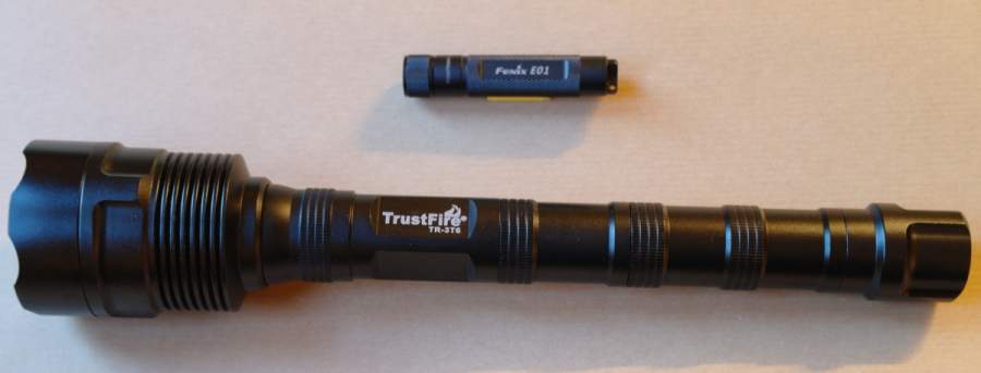

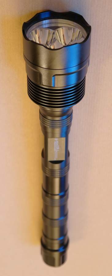

Итак. Фонарь.
Так как круче Феникса я ничего раньше не видел, фонарь меня поразил! Толстый корпус, из хорошего алюминия, качественное покрытие, (возможно анодирование).
Рядом для сравнения - мой самый маленький фонарь - Fenix E01

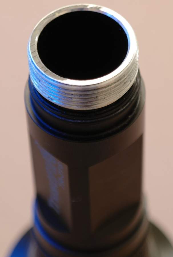

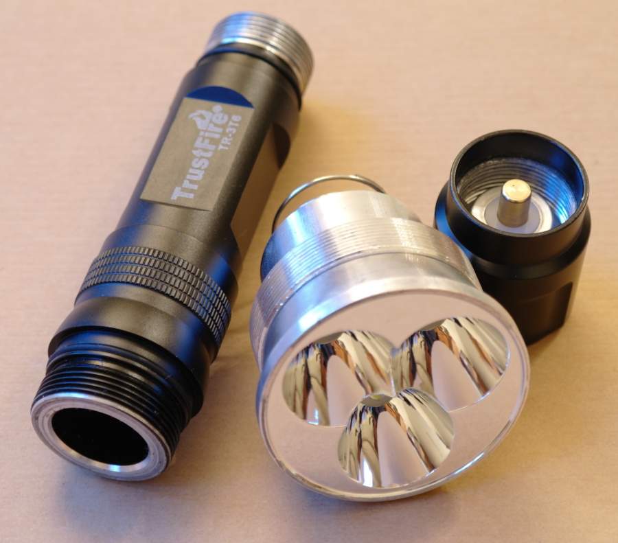

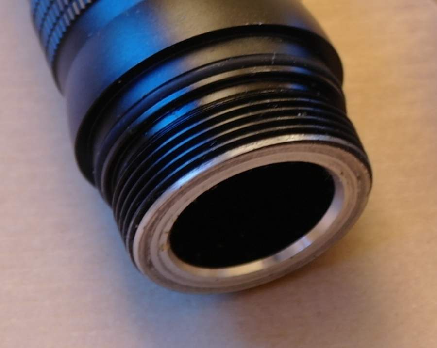

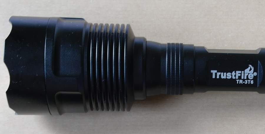

Точёный алюминиевый рефлектор, вкручивающийся в корпус на резьбе.
Смазка и резинки на резьбах, на некоторых даже по два колечка. Никаких люфтов.
Резьбы - трапециедальные!
Кнопка - тугая с чётким приятным нажатием и рифлёной поверхностью. Кнопка полностью утоплена в корпусе, на хвост этот вантуз конечно пе поставишь, зато и не включится самопроизвольно.

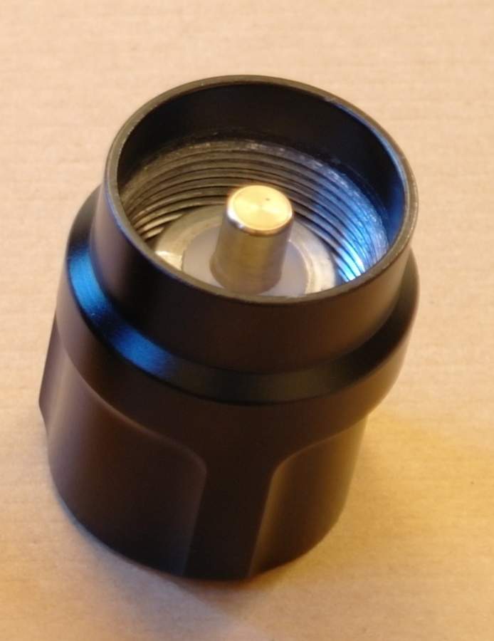

Mинусовой контакт в пробке - латунный подпружиненый "пальчик"
Полноценный радиатор в задней части головы, для охлаждения трёх XM-L.
Стекло - минеральное, просветлённое даже! Зажато изнутри резьбвым кольцом с резинкой.
Думаю в дождь и небольших "купаниях" не протечёт!
После купания в ванне 10 минут светил, и стекло не запотело. После разборки фонаря воды не обнаружил. Хорошо.

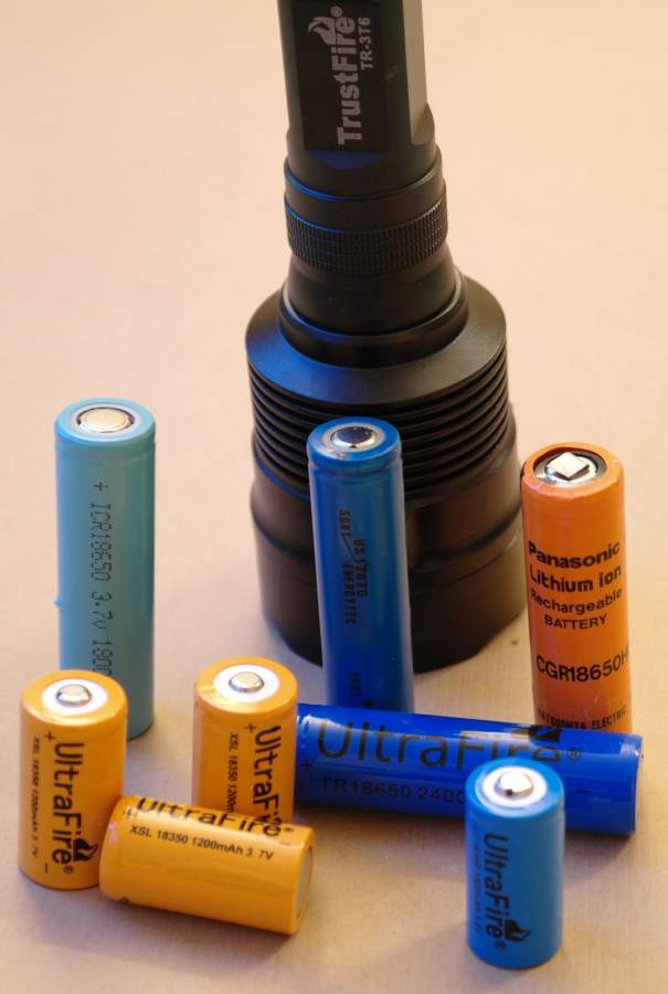

Теперь по поводу питания.

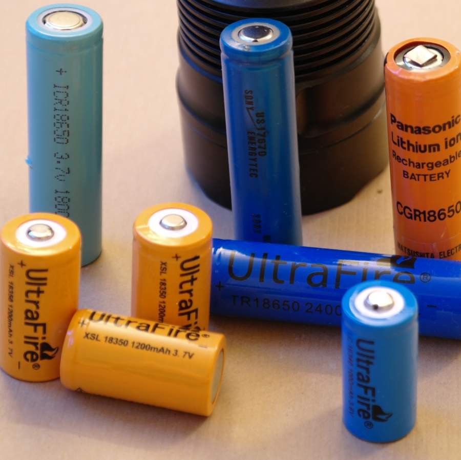

Аккумуляторов у меня разных навалом, но тут желательно 3х18650 одинаковых.
Это не все мои конечно....
Пришлось порытся в закромах В комплекте шел только фонарь без аккумов/зарядки - самый дешевый вариант!

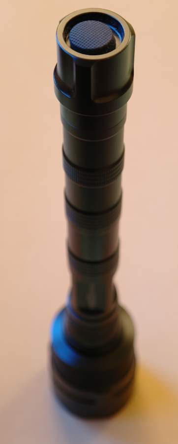

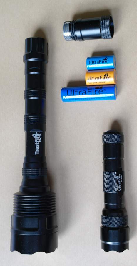

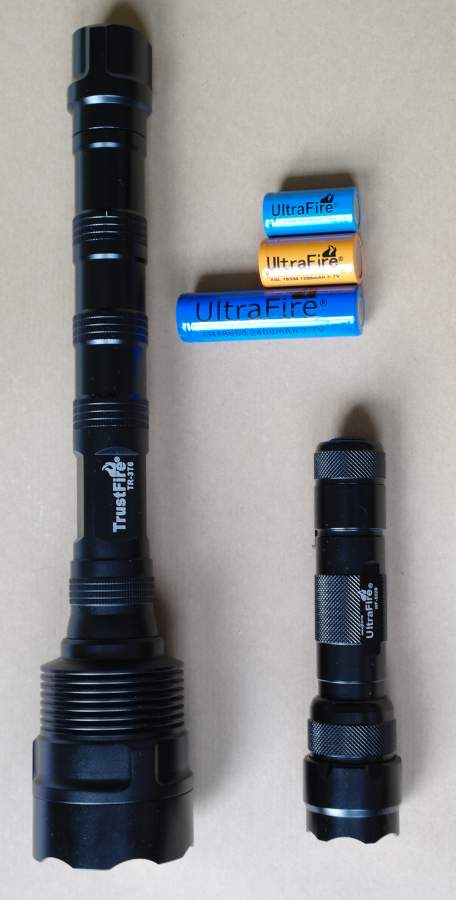

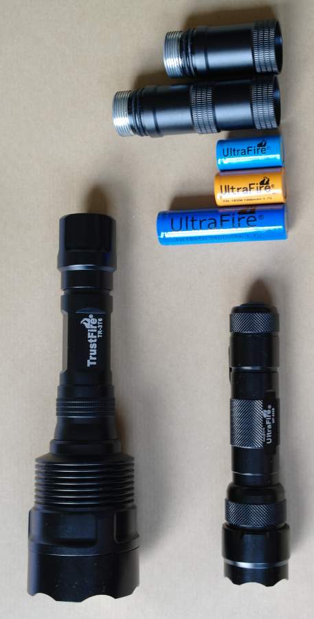

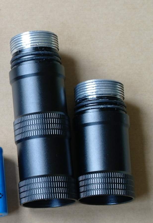

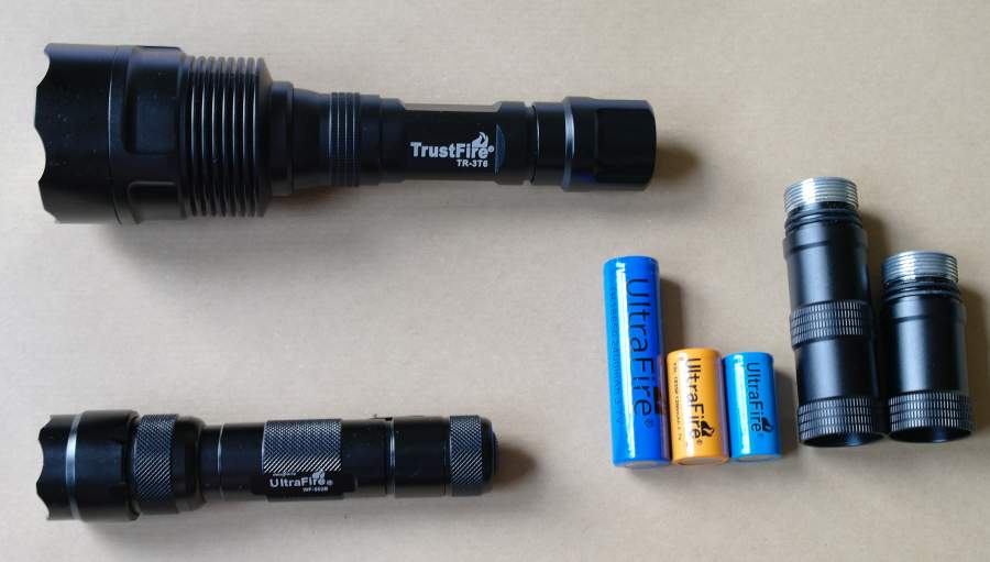

Как я уже писал - фонарь состоит из трёх трубок.
Ну первая с логотипом в передней части имеет больший диаметр и подходит только к голове.
А вот две другие - взаимозаменяемы, и можно получить четыре размера фонаря 185мм-230мм-250мм-290мм (Фонарь-Трансформер)
Рядом UltraFire 502B для сравнения.
И если размеры №3 и№4 понятны. 2х18650 и 3х18650 То другие вогнали меня в ступор. Но "Русские не сдаются!" И понеслось.
4хАА входят вместо 3х18650 - общеизвестно, н ничего менять не надо. Позволяет запустить фонарь на среднем и ниже режимах "в глухой деревне где есть ларёк с пальцами" можно и от одной 18650 но нужна проставка...
Зачем же лишнее звено??? Варианты 5х123,2х18650+123 не рассматриваем.

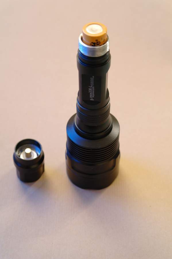

3х123 или 16340 интересный. Но! И без защиты три банки не входят в №1 - торчат.
Закрутить пробку можно с трудом и не до конца! Да и без защиты несколько банок при токе 2С смертельно для банок (что и случилось с одним UltraFire 16340 - тихо сдох без шума и пыли, ...а Вы думали - рванёт - нифига!)
Да и с защитой - фонарь проработал 15 минут на максимуме. И не мудрено. Хоть и написано 1000mAh там 600mAh отсилы! При таком то разрядном токе!
Короче только для експеримента. Таскать такую дуру для 500 ANSI lumen неразумно.
Что же делать?
Порывшись в интернете нашел акуммуляторы 18350 типа 123 толщиной 18650 3/4 дюйма Они были дорогие, я купил по 6$ 3 штуки.
18350 те что слева - рыжие. По длине как 123 а по диаметру как 18650
Сейчас уже есть на DX
UltraFire18350 1200mAh (реально около 850-950mAh) незащищенные. Уже получше. Не трясутся в фонаре, ёмкость поболе, торчат правда немного. Но уже можно пользоваться.
20 минут на максимале можно светить спокойно, сильно не перегревается, так как диоды вполнакала а охлаждение - неплохое. Фонарь очень теплый, но не горячий. Можно держатся за голову.

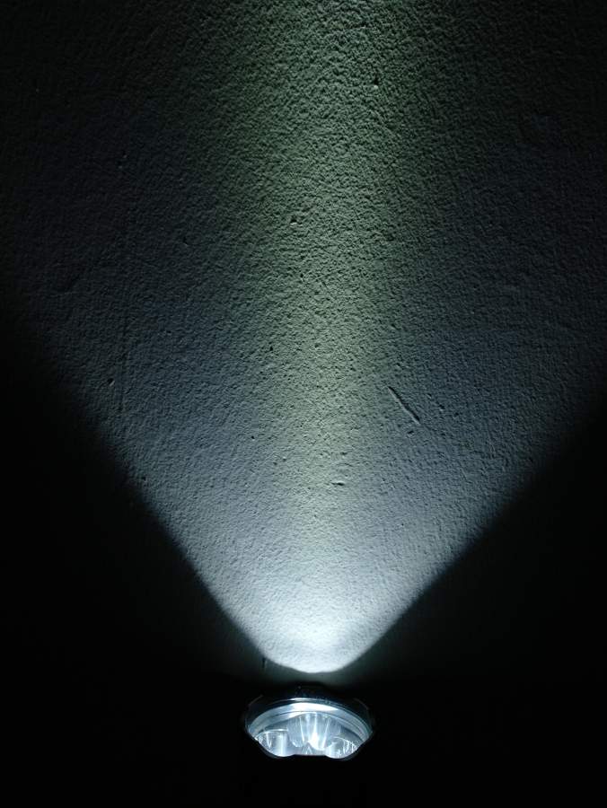

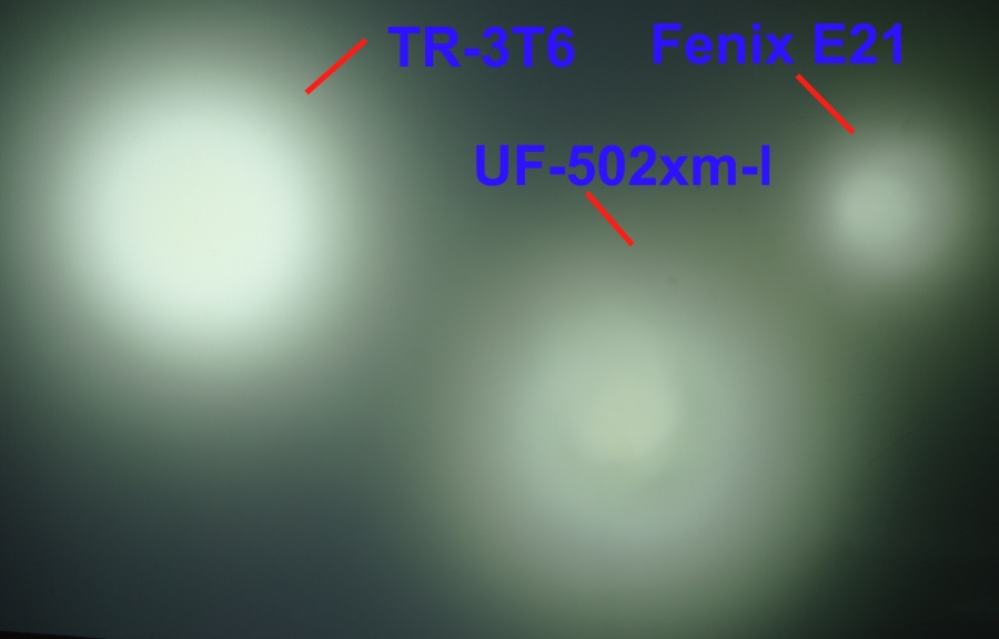

Бимшоты
В комнате с 1метра экспозиция указана под фотками:
F4.3 1/45 ISO100........F5 1/125 ISO100...TR-3T6-UF502xml-FenixE21...F5.6 1/320

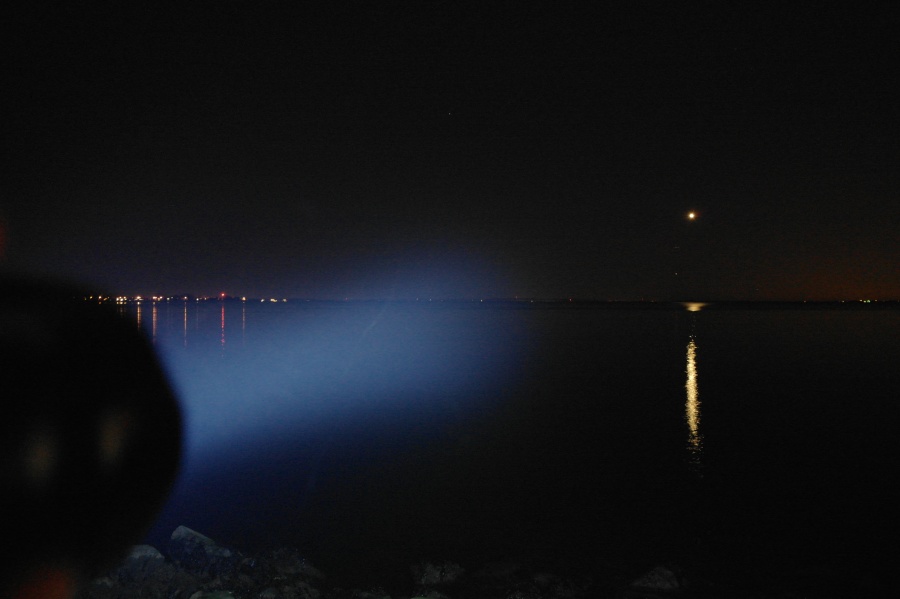

С подачи Whiskas попытался сделать уличные бимшоты. Долго искал место, что бы было много места и мало света!
Нашел вот это место на набережной. Да, есть огни, но немного. Зато как красиво...
Мост из кадра убираем. Нам лишний свет ни к чему! Жалко, но нужна чистота эксперимента
Светим в сторону горизонта! (В сторону моря
F5.6 2.5s ISO800 18mm SAMSUNG NX-10
Контрольный............UltraFire C8 Q5.......TrhstFire Z5 XM-L T6 ...TrhstFire 3T6 3xXM-L T6
Вблизи. До камней 10метров.
........... F5.6 2.5s ISO800 18mm SAMSUNG NX-10
Контрольный
..в голову...TrhstFire 3T6 3xXM-L T6
Вдаль. Да стены магазина 750метров! Добивает Легко!!!
F5.6 1.3s ISO800 55mm SAMSUNG NX-10 (на последней выдержка 8с)
Контрольный.........TrhstFire 3T6 3XM-L T6... Просто в даль
Лучи и вправду синие, не такие как на фотках но синие, а пятно белое. Не редактировал ничего. Баланс белого "Daylight"

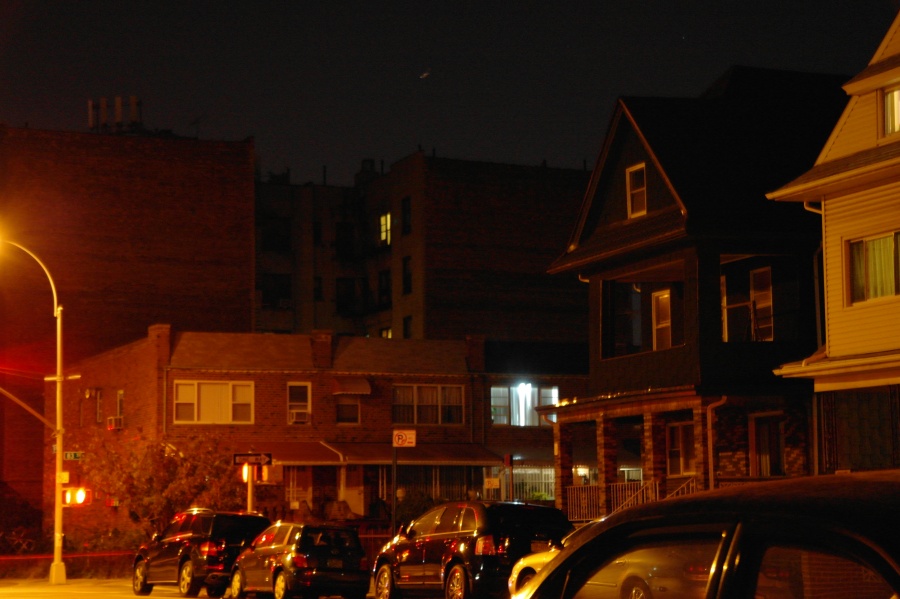

В городе. Возле дома. До стены 100 метров!
F5.6 2.5s ISO800 55mm SAMSUNG NX-10
Контрольный...........TrhstFire Z5 XM-L T6..TrhstFire 3T6 3xXM-L T6
Как видно для TrhstFire 3T6 3XM-L пятна на стене нет. Но нам нужно не пятно а.... правильно. Свет. А света - в избытке.

Вам видать попался какой то совсем "левый" или испорченный TR-3T6 Их как минимум два вида есть, с последовательным и параллельным включением диодов (у меня - с параллельным) ну это же китай....
Мой экземпляр от двух 18650 берёт 2.55А (как и заявлено в его рекламе)
и выдаёт 1300 честных американских (ANSI) люменов. Сам мерил!
А с UltraFire 502B на XM-L T6 может сравнится лишь на среднем режиме (да и то не в пользу 502-го Хотя UF-502B - мой любимый!
А для дальнего света он, ИМХО, не подходит. Не очень направленный, да и незаконно. Хотя светит и.... ОСВЕЩАЕТ некисло!!!

1000 люменов XM-L даже T6! (ANSI) никогда не выдаст , у него вроде максимальная паспортная 900 люмен. А в ANSI учитываются люмены из фонаря, с учетом потерь в оптике и т.д.
На сабжевом фонаре китайцы вообще 3800 написали по приколу.
А приборы особо не врут, даже китайские (если исправные) просто надо их правильно использовать! Я на китайском люксметре с самодельной интегрирующей средой "на коленке" померил ANSI люмены со всех своих (больше 50! фонариков.
И на тех, что есть ANSI люмены в доках к фонарям (Фениксы) - люмены совпадают с моими замерами (+-10%) и от измерения к измерению сильно не меняются!
Сабжевый TR-3T6 показал 1300 люменов (написано3800)
UF-502B XM-L T6 выдал 500 люменов (написано900)
Что вполне сочетается с токами на светодиодах.
Почему то народ люксметры ругает, скорее всего потому что освещенность, которую люксметр мерит - глазом очень плохо различается (так спецом "природа" предусмотрела для нашего же блага - что бы могли видеть при разной освещенности вот и говорят, что люксметр "в попугаях" показывает....ИМХО
А драйвер (по ссылке на Ебэй-форум) прекрасно дорабатывается, но своему поциенту апгрейд не делаю, так как и так жжот а сильно много уже не выжмешь (диоды жалко
З.Ы. Люмены люменам - рознь и Не все люмены одинаково полезны

Очень похоже на правду!!!
Тот велофонарик с 1диодом Т6 выдает настоящих около 600люм(написанно 1000люм), UF-502B XM-L T6 выдает 500 измеренных(написанно 900-1000люм), и он чуть слабее велофонарика на Т6, тк у велофонарика бошка побольше чуток!!!
Сабжевый TR-3T6 показал 1300 люменов, в живую он примерно как Велофара...600...
Значит либо у меня сильно нелинейный глаз, раз я могу отличить UF-502B XM-L T6 от велофары при разнице в 20%, а 1300 люм мне показались как 600люм...либо в Вантузе все в боковую заветку, поскольку у него 3 очень маленьких отражателя для такого диода, и когда я его разглядывал. то казалось что диоды в фонаре видно чуть ле не под прямым углом!!!(напомню. я сравнивал днем..=)
Вывод, пусть там и есть 1300, но в даль разницы сильно не будет по сравнению с велофарой, под ногами боковая засветка будет больше во много раз. Впринципе, что хотел узнал, фонарь реально прикольный.!!! но всетаки наверное малопрактичный...
Вот если бы он рубал в даль в 3 раза мощнее, тогда да! а так, UF-502B XM-L T6, неговоря об велофаре на Т6 с большим отражателем, будучи раза в 3 легче, выпоняет все те же функции...
angoam спасибо !
ПС кто-нибдь может пояснить методику измерения...там измеряется весь свет или только яркое пятно без боковой засветки?
где то читал, что только сфокусированный свет...,с 1 метра трали вали...?
например 1300люм это вышетдшее из оптики по ANSI...но вышедшее как? =)
