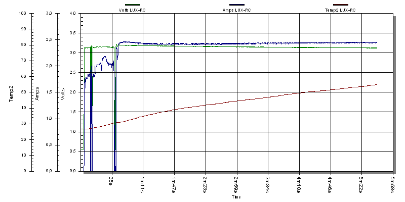

Сегодня участвуют, по порядку:
  1. Медная болванка без ничего
  2. Она же с термоскотчем с Каттера
  3. C КПТ-8
  4. С пастой от LUX-RC
Методика тестирования:
Греем звезду
Первый прогон: просто медяшка (нагрелось до 75 градусов)
Второй, с термоскотчем (остановили на 65)
Третий, КПТ-8, остановили на 55
Паста от LUX-RC

И теперь все вместе:

Спасибо за тест и весьма точный подход к тестированию. Правильно я понимаю, что КПТ-8 все-таки оказалась лучше?
Старый 15.10.2011, 13:55 Автор темы   4
dsche
Аватар для dsche
Регистрация: 13.11.2010
Последняя активность: Сегодня 18:26
Сообщений: 14305
Сказал(а) спасибо: 1066
Поблагодарили: 4281 раз(а) в 2230 сообщениях
По умолчанию Re: [эксперимент] Замеры на термоинтерфейсах
На четвёртом замере мне не удалось сразу включить старший режим, поэтому образовалась некоторая фора по отношению к КПТ-8
Я бы скзал так: КПТ-8 и паста "LUX-RC" показали удивительно близкие результаты. Они практически одну и ту же кривую нарисовали, что учитывая вообще разную химию поразительно.
Ещё такой момент: КПТ я покупал тыщщу лет назад, с ней ничего не далается. А из шприца с "нитридом" маслице выдавилось.
А что собственные тесты показывают?
