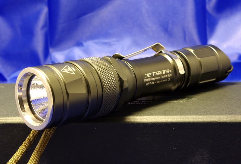

Фонарик на удивление быстро добрался до моей глуши, всего то две недели.
Стандартная, черная, прямоугольная коробочка с магнитной крышкой из толстого картона. Внутри инструкция, гарантийный талон с серийным номером, пакетик с запасными колечками, накладкой на кнопку и ремешок.
Клипса достаточно жесткая и была уже установлена на фонарь.
По первым ощущениям фонарь производит приятные впечатления. Очень гладкая темно-серая поверхность. Все резьбы и кольцо смазаны.
Ход кольца плавный без люфтов, самопроизвольный поворот исключен.
Кнопка оказалась достаточно мягкой, но за счет бортиков самонажатие так же исключено. По мне так это плюс, когда нужно подсветить полунажатием.
Итак фонарик:
У фонарика мятый рефлектор. Стальное кольцо без зубьев, судя по диаметру к этому фонарику подойдут колечки от Jet III Military
По всей видимости JetBeam решила выпустить середнячок с широким хотспотом и продолжительным временем работы. По моему мнению фонарь является продолжением фонаря RRT-2 Raptor, хотя у RRT-2 рефлектор гладкий и хотспот хорошо сфокусирован.
По размерам фонари различаются не сильно. В длину они практически одинаковые
Но размеры голов по диаметру разные. У RRT-21 диаметр головы уменьшили, что дало дополнительный плюс о котором будет ниже
Фонарики имеют одинаковую резьбу, кнопки взаимозаменяемы
Так как у меня еще первая версия RRT-2, переставить тела не получается, так как в первой версии тело имеет внутреннюю резьбу, а во второй внешнюю, как у RRT-21.
Ну а такой симбиоз "кабыздоха" тоже отлично работает
Правда кнопочные резьбы разные. Но все включается и светит
В голове фонарика с краю, находится загадочная круглая вставка, которая как я думаю является стопором для кольца. Для этой вставки даже не постеснялись сделали желобок поперек резьбы
Что еще интересного заметил - у тела фонарика со стороны кнопки сделано достаточно большое пространство, что позволяет туда разместить очень толстое кольцо или обвязать толстым шнуром.
А возле резьбы есть пространство, куда можно поместить дополнительное резиновое колечко.
Кольцо смены яркости света имеет большой ход, но почему то минимальные уровни яркости находятся на очень небольшом отрезке этого хода - в самом начале. А большую часть хода кольца идет средняя и максимальная яркости, что практически и незаметно для глаза.
Режим Stand By имеет четкое положение, а что бы перейти на стробоскоп нужно посильнее повернуть кольцо левее положения Stand By.
Как я и говорил выше, кольцо промазано, не имеет люфтов, ходит плавно с натягом, нужно немного придерживать корпус фонарика чтобы крутить кольцо. Вполне комфортно крутить его одной рукой.

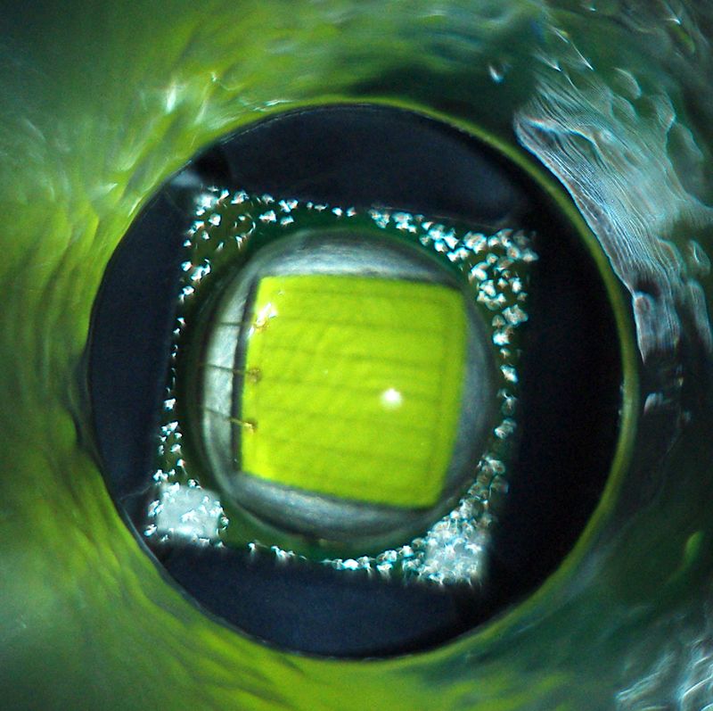

Кстати по краям светодиода у Джета сделаны отражающие лепестки, возможно из слюды

Ну и не будем забывать про эту вот картинку
сделаную в 2009 году и в еденичном экземпляре... Может будем по теме? Ты покажи картинку от этого фонаря. А подобных шедевров можно и с других брендов пособирать.
