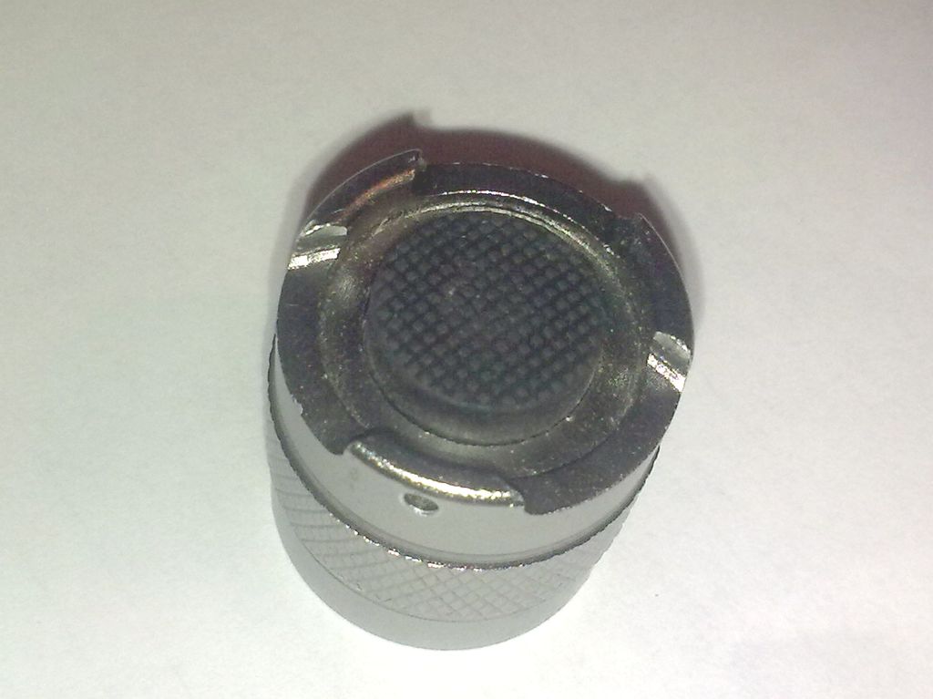

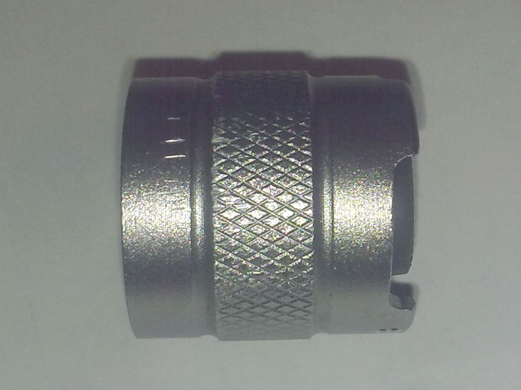

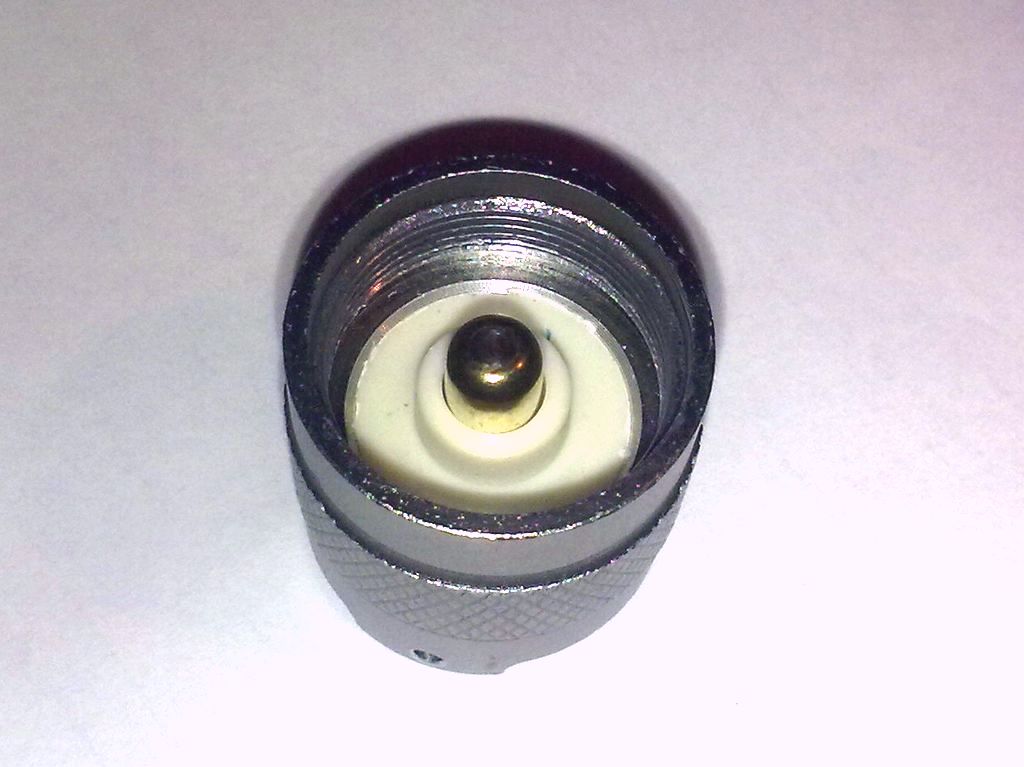

Китайский фонарик с дила "JFT 803 Flood-to-Throw Zooming Focusable Cree Q3-WC 3-Mode 120-Lumen LED Flashlight (1*18650)".
Не совсем хороший контакт в кнопке. Режимы переключаются вполне удовлетворительно, вот только при легком нажатии (до разрыва контакта) яркость заметно гуляет.
Хотелось бы полечить филипсовским контакт-клинером или WD-40. Вопросы:
1. Поможет ли?
2. Как разобрать?
3. Или не надо разбирать, само затечет?
Фото поциента:
http://monitorlab.ru/027/ph...
1. Поможет ли?
Разобрать, а потом уже думать, либо контакты кнопки почистить, либо что то ещё.
2. Как разобрать?
Выдавливаем и всего делов со стороны кнопки.

Кнопка достала окончательно. Замеры сопротивления с прощелкиванием показали разнообразные результаты, лучший из которых оказался 1 Ом. О худшем и говорить не хочется.
Грубая мужская сила не помогла. Помогла техническая.
Выцарапал резинку. В образовавшуюся дырдочку увидел обратную сторону белого пластикового вкладыша и вставленную в него собственно кнопку. Приставил большой пинцет, так, чтобы упираться не в кнопку, а в тело вкладыша. И, произнеся волшебное слово "мать его ...б!" выбил посредством пассатижей.
Пластик хороший, вязкий. Что-то вроде капролона. Выбивал и забивал два раза, держится крепко.
Кнопка разбирается и собирается без проблем. Собрана на штифтах, которые туго вставляются в ответные отверстия. Никаких заклепок и склеек. Контакты выглядят ожидаемо, отштампованы грубовато, с заусенцами. Два неподвижных контакта явно из никеля, а подвижный подозрительно напоминает вульгарный чугуний.
Подчистил надфилем, промазал WD-шкой, собрал. Ура! Сопротивление явно меньше 0,05 Ом, китайский мультиметр его "не чует".
Теперь деяние №2. Дело в том, что этот фонарик рассчитан только на незащищенные 18650. Если поставить защищенный, хвостовик до конца не закручивается. Обе пружинки выжимаются до предела, и все равно мало. Особенно тоскливо стало после установки нового драйвера KD с его жесткой цилиндрической пружиной.
Резерв, в принципе, есть. На фото видно, как сделан контакт на хвостовике - латунный стакан с ограниченным ходом, перемещается внутри трубки, растущей из вкладыша. Пружинка внутри него никак не закреплена, упирается нижней частью в длинный контакт выключателя.
