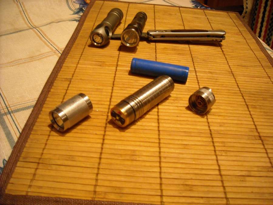

Разбираем фонарь и вставляем батарейку.
Резьбы аккуратные и ровные, смазка отсутствует

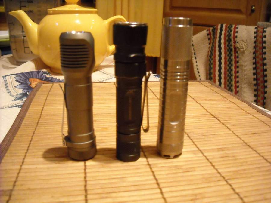

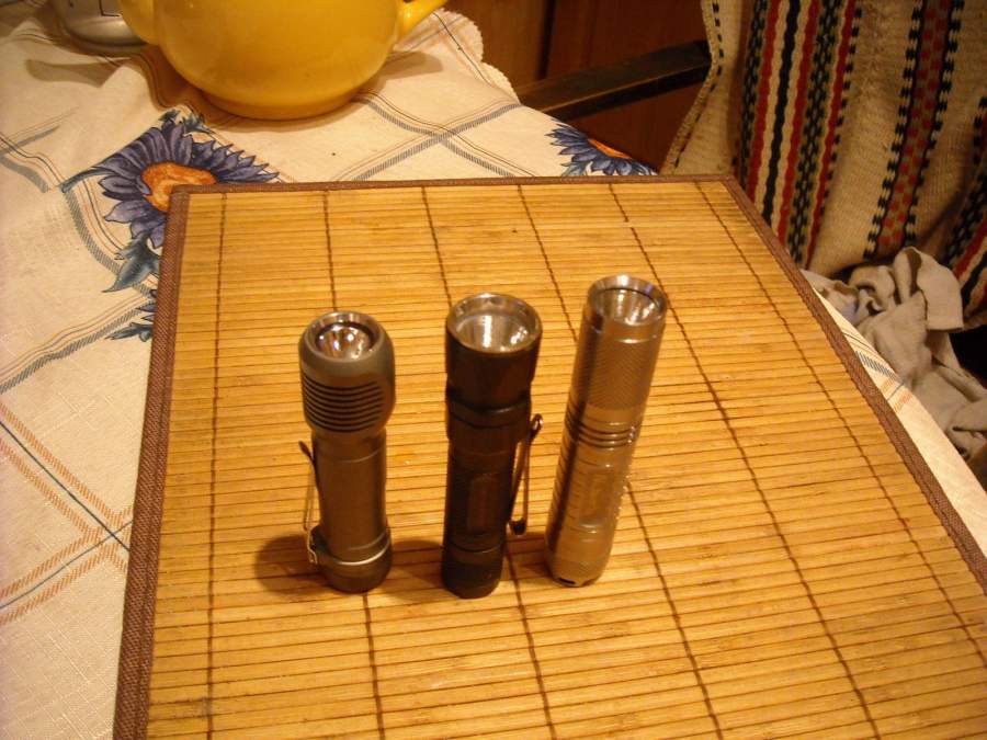

Для сравнения были взяты широко известные лидеры в этом классе Zebralight sc60 И JetBeam Jet1pro v3.
1. Форма и размер.
Цилиндр он и в Африке цилиндр,
В руке лежит удобно,
Накатка не агрессивная, но удержание уверенное,
На попе стоит.
18650 влазят любые (даже переразмерные)
Из недостатков катается по любым поверхностям, вот тут то и пригодился малый карабинчик. Подцепил его на хвост и теперь при попытке скатится фонарь упирается в кольцо карабина и останавливается.

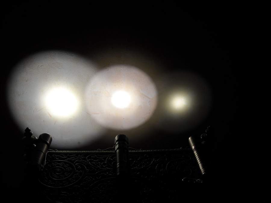

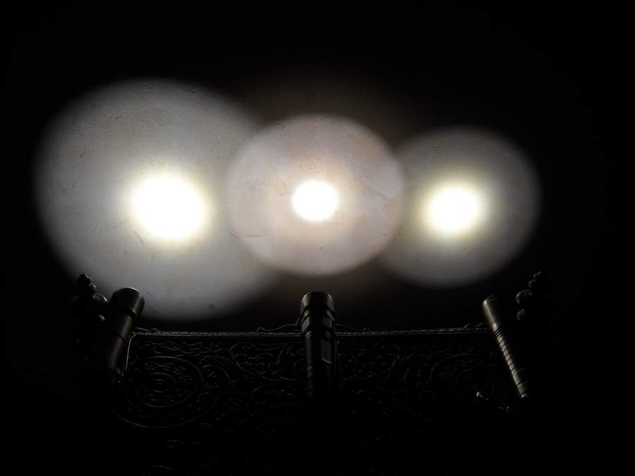

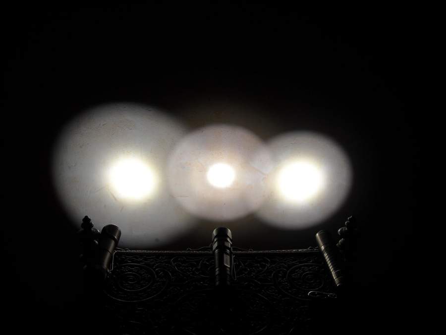

О форме луча и его цвете фотографии скажут лучше чем слова, из личного я бы предпочел более широкий угол и менее ярко выраженный хотспот, и это не смотря на то что рефлектор текстурированный и небольшой, видимо сказалась его глубина.
слева на право зебра джет нлайт
зебра и джет на всех фото в макс режиме
слабый
средний
максимальный
