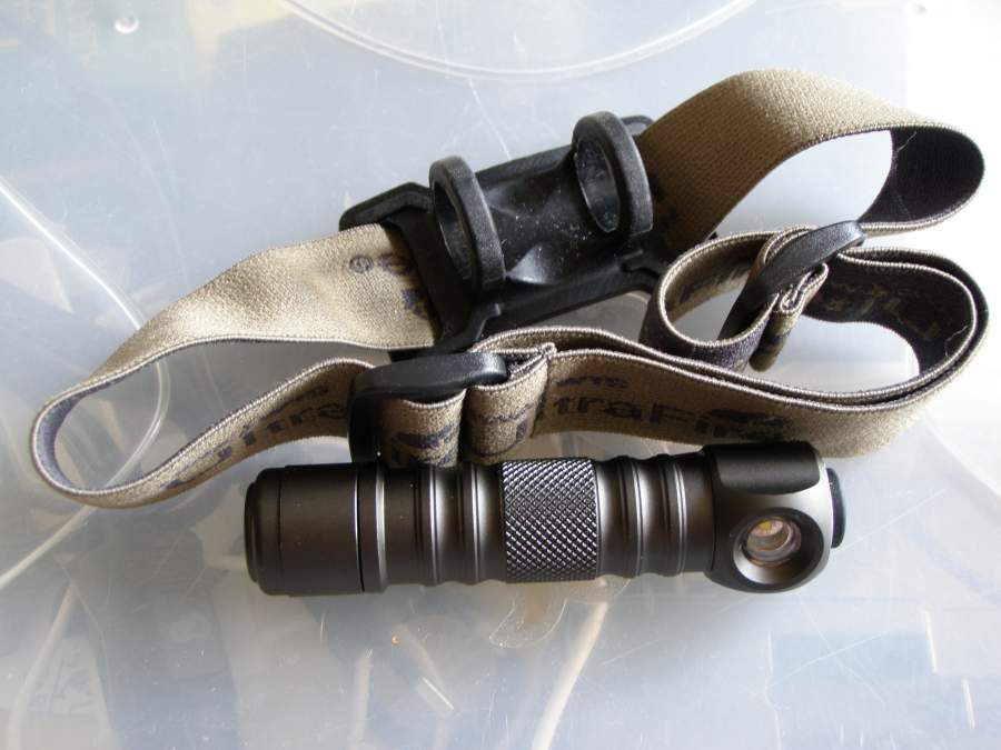

По умолчанию Обзор UF-H2в.
Благодарю Semur и DinoDirect.com за предоставление мне на обзор UF-H2в.
Коротко о главном.
Коробочка маленькая из белого картона без опознавательных знаков.
В комплекте поставки входит:
-Фонарь с предустановленной клипсой.
-Ремешок на голову с силиконовым держателем фонаря.
Корпус:

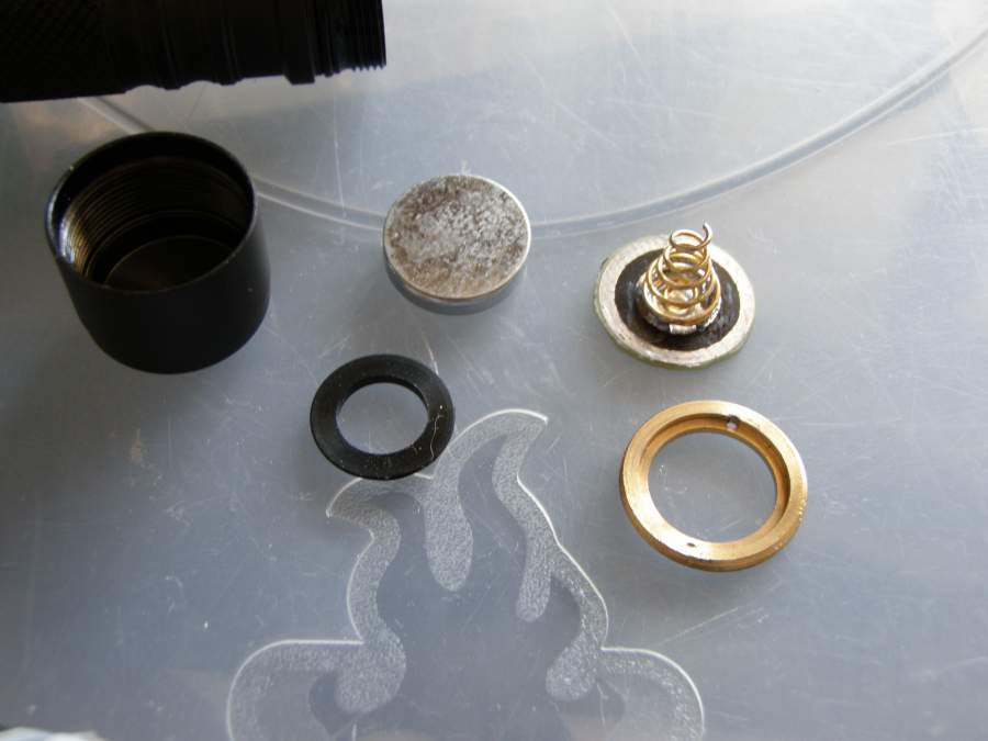

-Задняя крышка разборная. В ней под платой с пружиной живет магнит, который позволяет крепить фонарь на металлические поверхности.
-Резьба на корпусе смазана хорошо. Уплотнительное кольцо плотно контактирует с задней крышкой.
-Головная часть фонаря не герметична, а брызгозащищена.
-Резьбы болтов клипсы сквозные. При снятии клипсы необходимо
вкручивать болты обратно, иначе останутся сквозные каналы к драйверу.
Обновлено
До градусника я так и не добрался.
Фонарь отработал 6 комплектов питания без каких либо визуальных повреждений или потери яркости. Особых проблем с теплоотводом тоже вроде нет. голова фонаря прогревается достаточно быстро и существенного падения яркости после прогрева не наблюдается (субъективный тест по дальнобойности света) .
К минусам данного фонаря отношу: ШИМ, режим SOS и не герметичный корпус.
К плюсам данного фонаря отношу: Удачное расположение клипсы, магнит и цену.

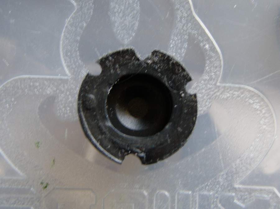

Да на самом деле не так все плохо с теплоотводом. Паста передает тепло на корпус вокруг линзы а «распорная чушка» немного намазана пастой в месте упора в стенку корпуса и тоже передает тепло.
А вот щель вокруг прижимного кольца резиновой накладке кнопки, в которую пробивается свет от диода это проблема. Кнопка не герметична и даже пыль в такие щели пройдет. Фонарь можно назвать бытовым для применения в сухую погоду. Естественно устранение просчетов производителя исправит герметичность.

Мда, герметичность не фонтан... В принципе не критично, герметик поможет.

Последний виток на пружине будет царапать "-" батарейки(
Ну ничего, расстояние между витками достаточное, можно попробовать его согнуть / подпилить / поставить магнитик.

Все это «детское» и лечится при наличии мозгов и ходьбы одной руки. Корпус в целом хороший просто неудачная накладка кнопки и сырое решение теплоотвода. С доработкой выйдит конфетка.

кто нибудь выдирал из этого гаденыша драйвер? из 3ех штук один уже сдох, диод цел, кнопку менял. Походу драйвер не только припаян к тушке, но и запрессован как-то...))

Посмотреть сообщение Сообщение от ~KeP~ :
Именно. Выбивай в сторону хвостокрышки, драйвер вылезет вместе с латунным кольцом в которое он вставлен и припаян.
