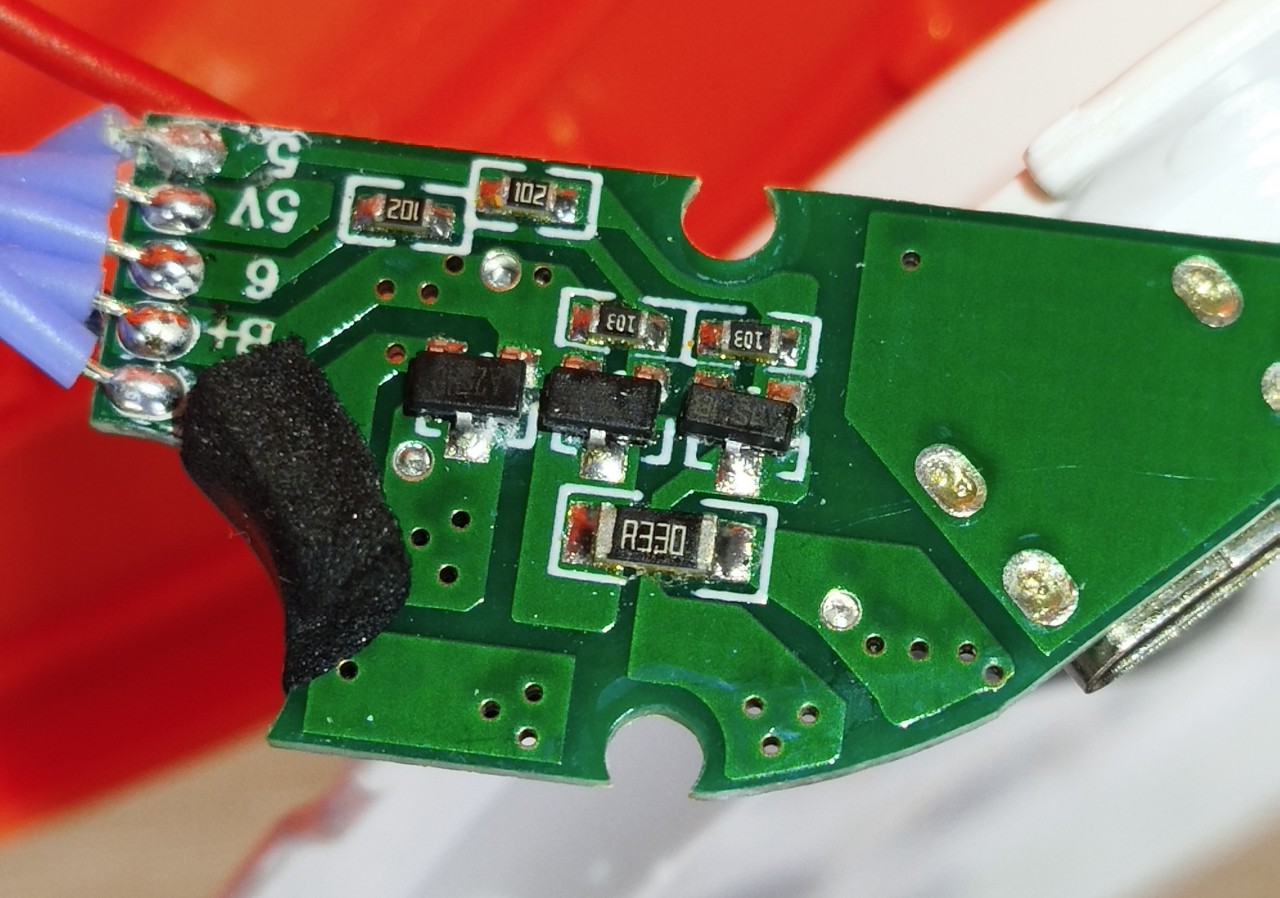

Всем добра! Подходящей темы не нашёл, поэтому решил создать новую, обобщенную, для обсуждения и поиска решений по проблемам с кемпинговыми фонарями, а также их переделке и доработках.
Нарисовалась у меня тут вторая "Походная люстра 6", купленная на Авито в неисправном состоянии с комментарием - "новая, не переключает режимы". Взял т.к. в целом этот грибочек нравится и летом частенько используется на сплавах для освещения зоны застолья. А т.к. над своей такой люстрой, скуки ради, проводятся всевозможные эксперименты по замене диодов, то подумал, что на запас будет не лишним, даже если она работает в каком-то одном режиме. По факту оказалось не всё так радужно - фонарь действительно не имеет следов бытования, коробка, родные АКБ, всё как положено. Однако работает он только в режиме стробоскопа, которого там вообще по умолчанию нет вовсе и стробить начинает сразу с как вставлен аккумулятор не реагируя на кнопку. При разборке выяснилось, что фонарь, похоже, хлебнул воды, судя по следам коррозии на некоторых болтах и окислению некоторых элементов схемы. Мойка спиртом не помогла и сейчас хотелось бы выслушать мнений, что в итоге могло отъехать, как это проверить и починить или, на худой конец, что выкинуть лишнее, чтоб сделать простой однорежимник без смены яркости и функции повэрбэнка. Буду признателен за мнения и рекомендации. Сам подозреваю восьминог, на нём две ножки наиболее кородированы и вообще он был практически полностью в окислах, но в схемотехнике не силен. [Исправлено: aleksiy.perm, Вчера в 17:58] |
