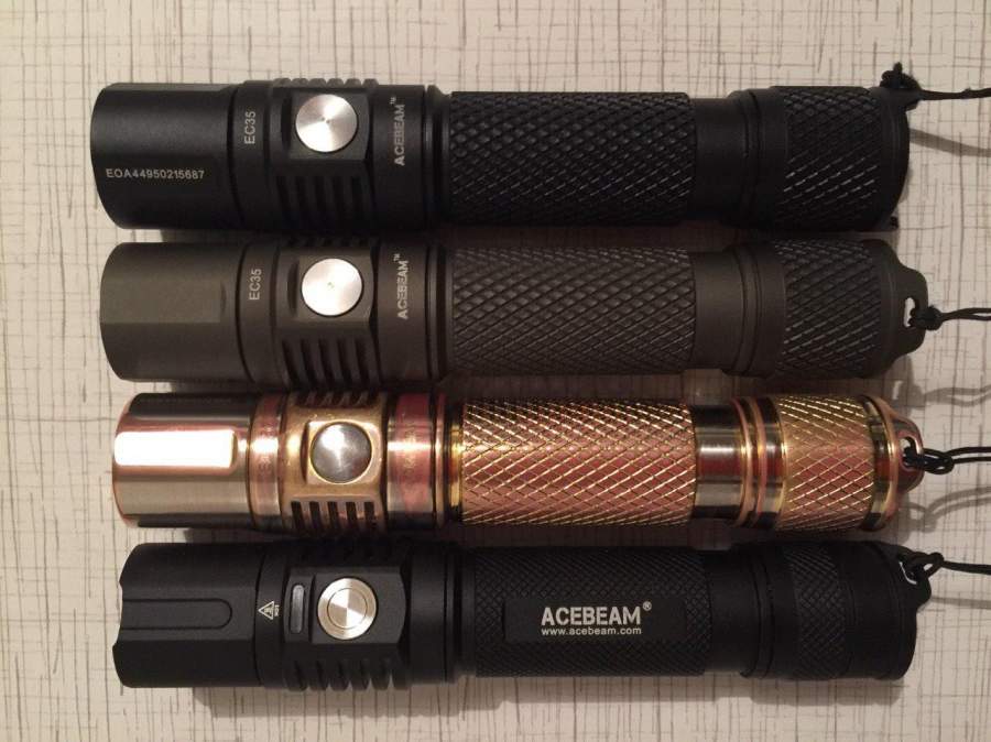

Barabas, есть латунный ЕС35 потертый под медь (второй снизу). Толстостенный, тяжеленный, на теплом XP-L HI. Но рефлектор.
Barabas (14.03.2025), Drex (15.03.2025)

есть латунный ЕС35
Если верить сайту , бронзовый
Drex (15.03.2025)
Не верь!
Barabas (15.03.2025)

Не верь!
Почему? Химанализ делали? Если нет, то как на Ваш взгляд должна выглядеть бронза?

Bynthtce.obqcz, делали. На каком-то западном форуме (не помню уже каком), в подробном обзоре «бронзового» ЕС35, да и здесь об этом писали. Отечественный аналог -ЛТ90. Вообще, то, что китайцы пишут «bronze» абсолютно ничего не значит (это может быть и маркетинг, и неправильный перевод, и просто некомпетентность, и общее название сплавов меди в их понятии).
Bynthtce.obqcz (15.03.2025), Timofej 000 (15.03.2025)

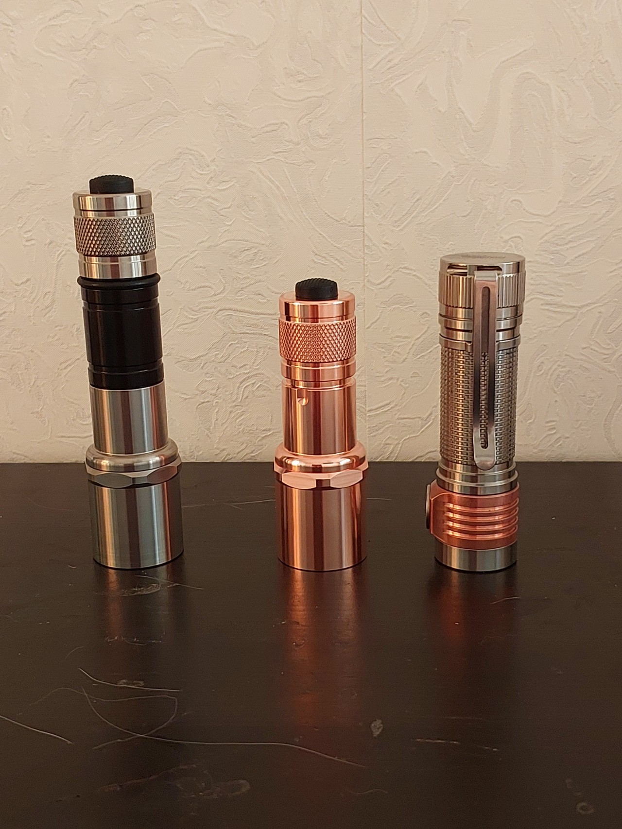

Вот только по цвету, на медь эти фонари не похожи...
вроде похожи. фото от mikki1973 (такой же цвет на сайте https://aliexpress.ru/item/...)
[Исправлено: ФанКол, 15.03.2025 в 14:58]

вроде похожи. фото от mikki1973 (такой же цвет на сайте)
Центральный фонарь, и вставка на правом, точно медь. Остальное, нет...
