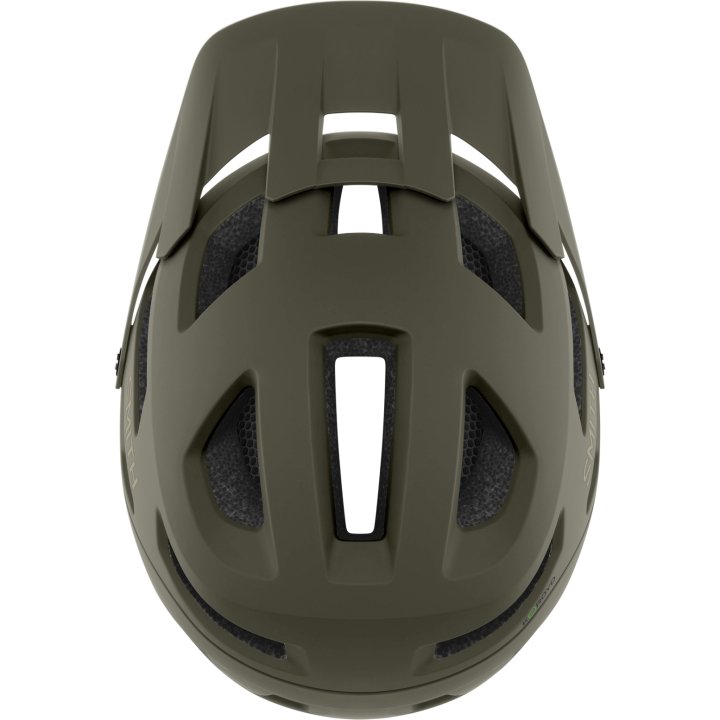

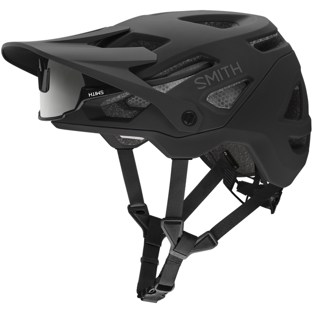

Думал как раз под козырек велошлема панду 4.2R на постоянку разместить (пока у меня ни шлема, ни Панды - один Геккон)...
Шлем предполагается такой
Козырек по высоте регулируется (в крайнем верхем положении под него маска влезает), фонарь предполагалось крепить на стрингах. Верхний ремешок пропустить под козырьком, а горизонтальный ремешок стяжками пристраховать к вентиляционным отверстиям на затылке:
Плохая идея?
П.С.: проясню ещё пару моментов:
1. Дергать со шлема никуда не планирую, для бега и повседнева у меня есть геккон. Нужно чтобы надел шлем = надел фонарь.
2. Это будет основной свет, на руле/на велосипеде принципиально размещать ничего не буду.
3. Есть некоторые сомнения по удобству работы с кнопками, а если перевернуть фонарь кнопками вниз - наверное будет немного не то, да (средний и ближний свет поменяются местами)? В любом случае - у меня сперва появится шлем, потом уже Панда.
[Исправлено: Vottovaara Mountain Race, 01.02.2025 в 04:03]

Старый 01.02.2025, 04:12   7
Последняя активность: Сегодня 10:41
Сообщений: 34717
Сказал(а) спасибо: 17728
Поблагодарили: 40058 раз(а) в 14820 сообщениях
Посмотреть сообщение Сообщение от Vottovaara Mountain Race :
Почему? Сильно натянуты?
Изрядно. Ну и он регулярно снимал-надевал, а там здорово приходится тянуть чтоб на мотошлем присобачить.
Если дергать не предполагается, то лучше конечно холдер более жестко зафиксировать на шлеме, а не со стропами возиться. Но можно сначала поэкспериментировать, а потом уже решить куда на постоянку крепить.
Для быстрой ночной езды Панды как единственного велосвета может быть мало. Но смотря как и где ехать, конечно.
С таким козырьком - ну да, наверное надо вниз кнопками вешать.
А что кнопки поменяются местами, и дальний будет чуть ниже ближнего - да вряд ли на велике будет разница. Это в работе руками может имеет некоторое значение, чтоб ближний был пониже и поближе к глазам, а в остальном эти несколько миллиметров мало что меняют.
Drex (01.02.2025), Vottovaara Mountain Race (01.02.2025), Xmm (01.02.2025)
А как? Всё теми же стяжками?
На фото AEDe из пещер вроде всё к каске стропами крепилось. Правда на тех касках и такого количества вентиляционных отверстий и вариантов фиксации нет.
Vottovaara Mountain Race вне форума   Ответить с цитированием Вверх
На мой взгляд, фонарь, фиксированный стропами, это, всё таки, подвижное соединение. Задел рукой, веткой, тряхнуло, под дождем намокли - всё это может приводить к смещению холдера. Пусть минимальному, но этого достаточно, чтобы изменилось направление луча.
Или пытаться тянуть стропы и рвать внутренние резинки.
Лучше попробуйте крепление фонаря зафиксировать к шлему жестко. Не знаю, насколько оптимально смогут это позволить пластиковые хомуты относительно имеющихся отверстий, но можете смело использовать 2-сторонний монтажный скотч 3M.
Я перепробовал массу разных, но все отклеивались со временем.
Именно 3М, который:
- на вспененной основе (утолщенный и эластичный),
- для наружного применения (водостойкий и морозостойкий),
- не важно, как он у 3М будет называться - автомобильным или монтажным, функцию выполнит.
У меня на шлеме закреплена экшн-камера, на тяжелой поворотной площадке, в тяжелом аквахолдере. Закреплена на неровном основании (шлем в месте фиксации имеет рельеф-ступеньку), что мне пришлось ее сглаживать несколькими слоями (до 4-х).
https://disk.yandex.ru/i/89...
Держится мёртво при любой погоде и суммарном пробеге 80+ тыс км.
Единственное, холдер Панды силиконовый - мягкий. Для жесткости фиксации (включая скотч) лучше использовать альтернативное жесткое пластиковое крепление.
Мой скотч:
[Исправлено: Barabas, 01.02.2025 в 12:28]
Drex (01.02.2025), Kelevratony (02.02.2025), Vottovaara Mountain Race (01.02.2025), Xmm (01.02.2025)
