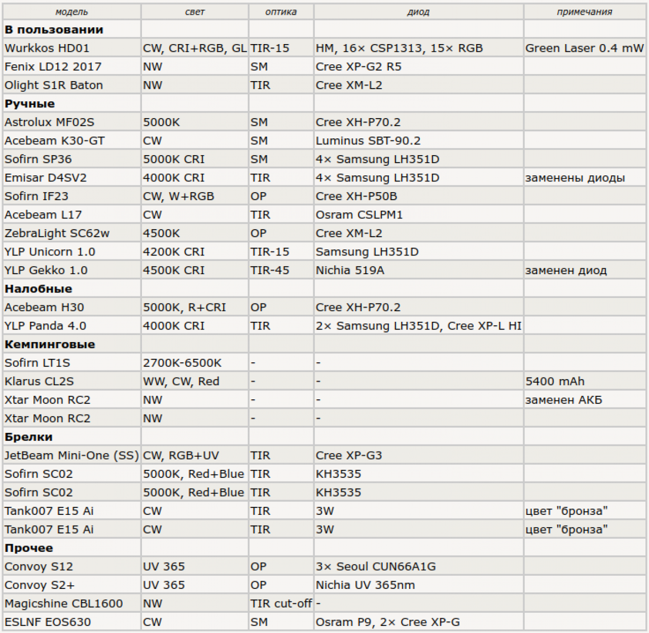

По умолчанию Re: Acebeam E75. Приятный сюрприз
До продажи MF02S я уже дозрел, ждет своего покупателя.
А вот насчет Sofirn не согласен.
LT1S отличный кемпинговый фонарь, может быть даже лучшее, что делал Sofirn.
SC02 детям на игрушки.
IF23 мне нравится. Он не слишком удобный, чтобы им постоянно пользоваться, но вот в машине он прописался хорошо.
SP36 вряд ли кто-то купит, тем более, что по его виду понятно, что жизнь его не щадила. Он у меня и на асфальт падал с высоты, и заглушку ЗУ ему кто-то оторвал, и клипсу на корпус пытались прицепить. Но светит хорошо, хватает надолго, а еще он может использоваться как ЗУ для 18650 и как повербанк.

Согласен, необходимости в E75 нет.
[Глядя на вашу специально созданную таблицу.] Однако!
(См. автоподпись.)
[Исправлено: Barabas, 28.10.2024 в 12:51]

Однако
Учет и контроль.
Вот путь к избавлению от зависимостей.
