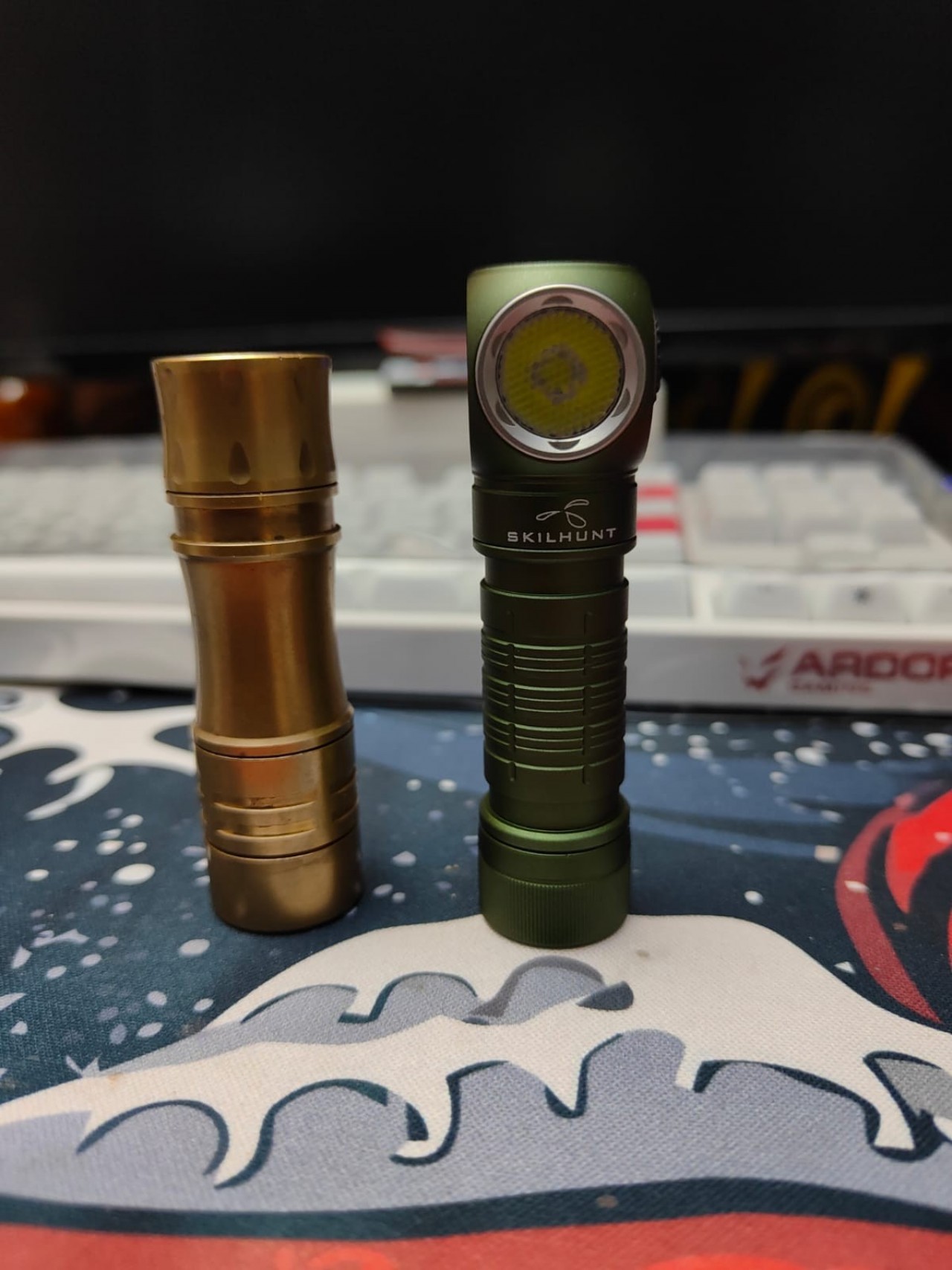

Коллеги, привет!
Лето не за горами в разгаре.
И значит - будет большая «дикая» поездка.
В последней, в Крыму, обходились TK18 и С8.
Но, наверное, правильнее: «на, твоё, держи при себе, пользуйся, следи.»
Итак,
походный фонарь для скво.
1). Предназначение: источник персонального света на ночных кемпинговых стоянках.
Нас всегда двое. На кемпинге ночью не кашеварим: дичь - не разделываем, рыбу - не чистим, супы - не варим, стопки тарелок и противней - не намываем. Кашеварного масштаба нет совсем.
Пешие километры ночью не наматываем.
Задачи для фонаря незначительные: на месте палаточной стоянки дойти до мотоцикла и кустов, заглянуть в кофр, найти что-то забытое на территории стоянки… Мелочь.
2). Налобный или ручной.
Если налобник, то с возможностью использования в руке. Т.е. Г/L-образный.
Если налобник, то, по-возможности, избежать объёмного наголовного крепления: кредл-резинки… По-возможности, максимально не объемное, не «портящее причёску».
Я, всё-таки, за более универсальный налобник. Но, при условии, что он ещё и ляжет в руку.
3). Максимально компактный и лёгкий.
Не 18650, мельче.
Задача большого рантайма не стоит. Есть бортовые зарядки на технике, есть - пауэрбанки.
4). 3000К - 5000К, HiCRI.
5). Стабилизированный драйвер.
6). Встроенная зарядка.
Только порт в корпусе.
Никаких подзаряжаемых аккумуляторов и внешних зарядок.
7). Разноцветные корпуса приветствуются.
Что есть подходящего?
Скилхант налобный на 14500 был, вроде.
Что-то ещё?
Заранее благодарю!

Коллеги,
Появились фото прямого сравнения спотов Н150 и Н10?
[Исправлено: Barabas, 16.06.2024 в 08:41]

Итого (предварительно): дорога к Скилханту Н150. (Ну, хоть 3000К сгладят 2+ прайс.))
Н150 оранжевый на 3000К - лучший вариант, нисколько не желтит, наоборот в аутдоре придает предметам теплые и приятные (живые) очертания, успокаивая и настраивая на нужный лад, а это немаловажно в случае скво.
По вашим запросам, больше особо и нечего, н150 на ничии 4500к, не гонитесь за 3к, если это будет "отдавательный" фонарь.

внешних зарядок
А ведь при таком требовании, получается, у нас и н150 не влезает под тз, там свой, отдельный, зарядный кабель.
Если отбросить принципиальность встроенной зарядки, кроме зебры, можно предложить манкеры е02н\03, довольно приятные мелкие фонари, правда, нейтральные версии, уже проблемно найти.
Вуркосы еще давно писали, про вероятность появления HD10 PRO.
зы: но я, всё равно, советую - н150
