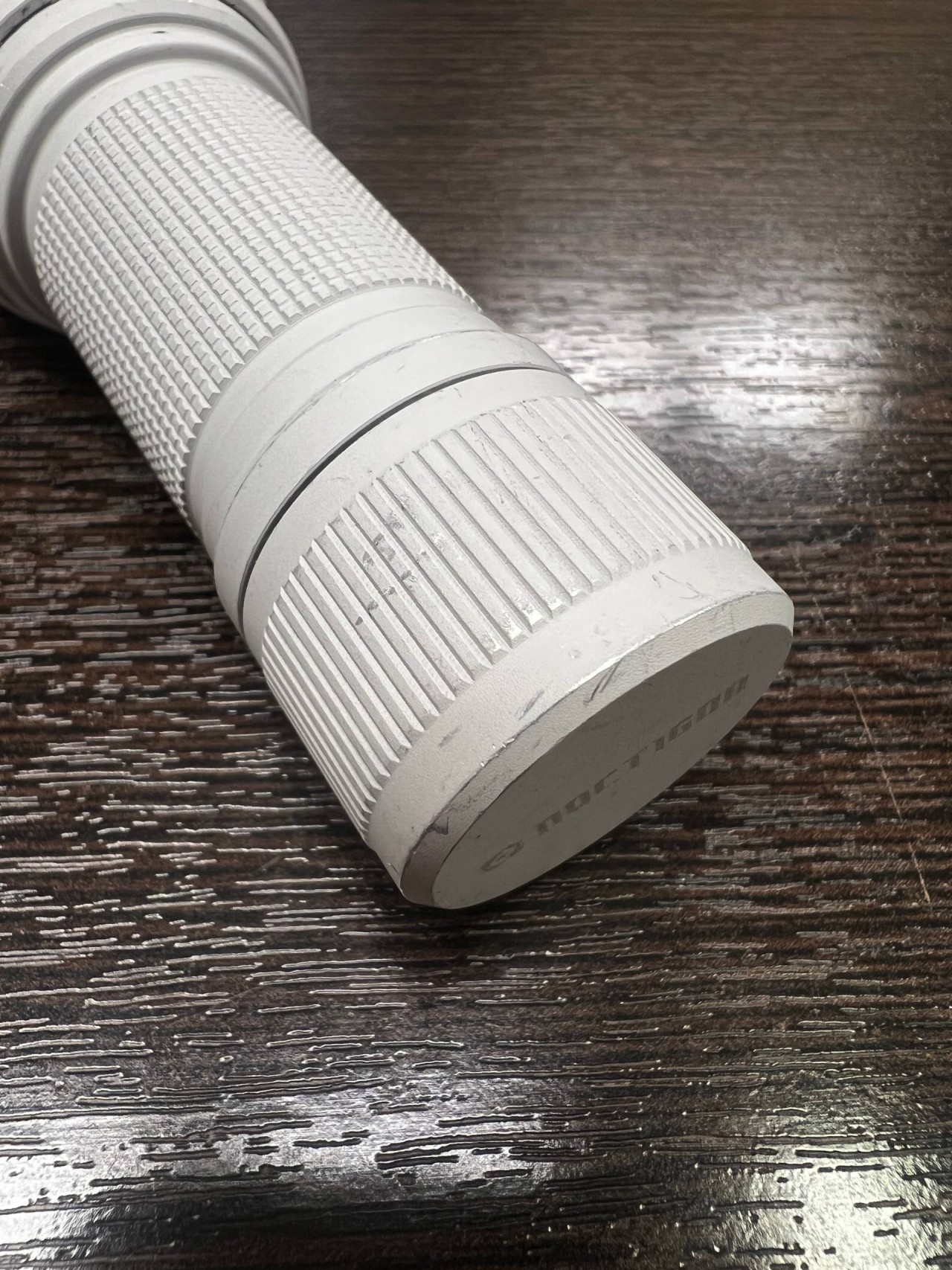

Продублирую из другой темы:
DM11 через 2,5 мес весьма бережной городской эксплуатации выглядит не так красиво как при покупке.
- микро вмятины на ребрах охлаждения
- черные черкаши по всему корпусу фонаря - правда не пробовал отчищать еще
- стертое до металла покрытие на выступающих острых частях (например переход цилиндра на конус)
- смазка на резьбе чернеет быстро, но анодирование вроде не стерлось пока. вращается чуть более туго чем на обычно анодировании.
