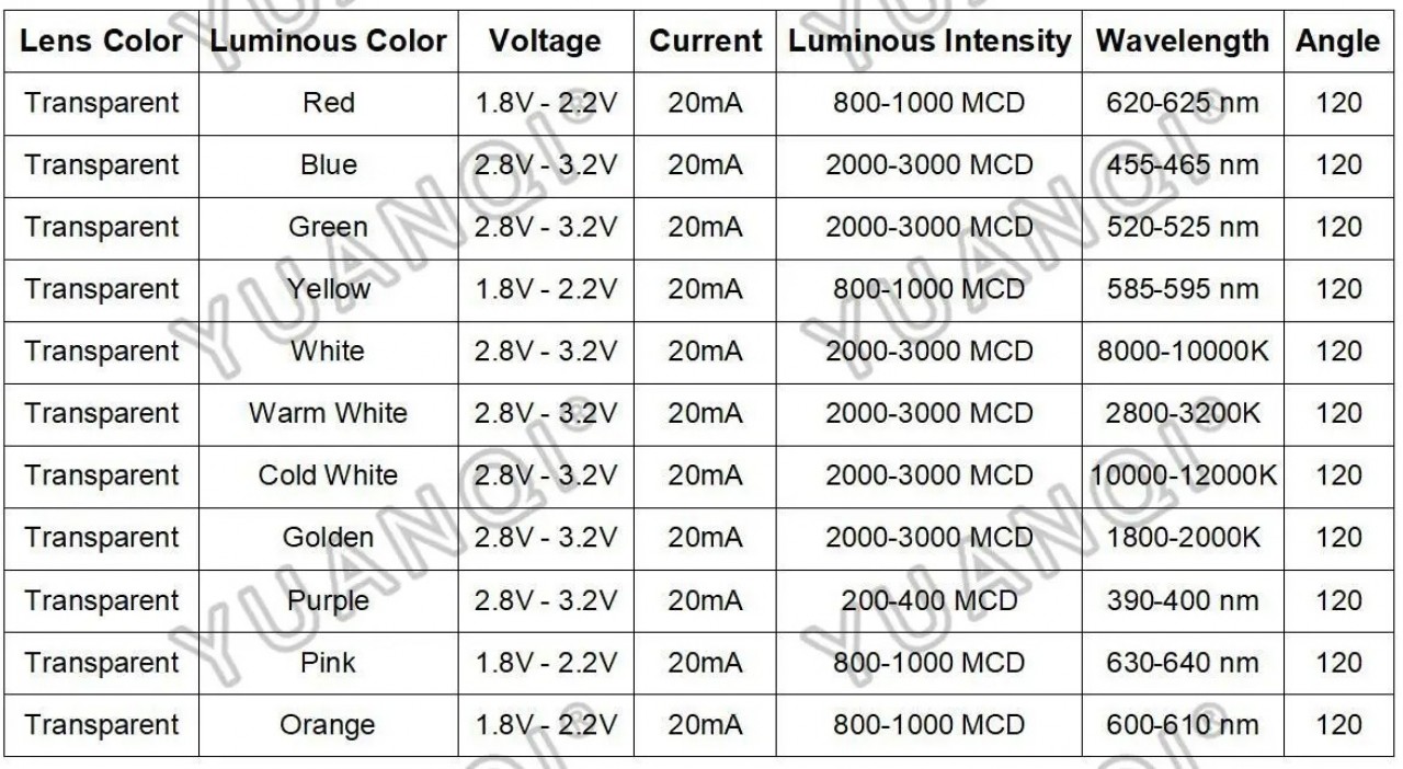

Довольно часто задают вопрос - «Как рассчитать резистор, через который светодиод подключают к источнику питания?..»
Здесь ничего сложного, достаточно простых математических действий и чуть-чуть знаний о светодиодах. (Данные можно найти в интернете. Вот эта таблица - на страничке продавца, сверхяркие светодиоды 0,06Вт)
Допустим, внезапно нашлось несколько индикаторных светодиодов, которые мы хотим подключить к источнику напряжения 5В. Максимальный ток через СИД — 20мА. Напряжение на нем (если он «белого» свечения) — берем среднее, около 3В. Значит, резистор должен «съесть» и превратить в тепло лишние 5-3=2(В). По «Закону Ома для участка цепи» вычисляем: R=U/I=2/0.02=100(Ом). На этом все?
А вот и нет! Вы когда-нибудь слышали о таком термине, как «Коэффициент электрической нагрузки»? Между тем, эта величина очень даже используется для прогнозирования того, как долго и счастливо будет жить и работать ваше изделие.
В данном случае, Кн=I/Imax=20/20=1. Т.е., ваш СИД будет нагружен «по пределу». В даташитах максимальный ток указывается при температуре 25°С. А если вы включите свою «лампочку», когда температура воздуха будет около 40ºС в тени?.. Конечно, светильник будет работать, некоторое время... Но деградация СИДов при высокой температуре заметно ускоряется. Подумайте, что вам нужнее — максимальная яркость, или максимальная надежность и долговечность?
Для надежной работы радиоэлементы обычно используют с Кн=0,5...0,7. Тогда влияние температуры не погубит ваш светильник раньше времени.
Например, при токе через светодиод 15 мА Кн=15/20=0,75. Ну, для домашнего пользования вполне сойдет. Желающие могут сравнить яркость свечения при 15мА и 20мА. Разница очень сильно заметна?.. А может, и такого света будет достаточно?

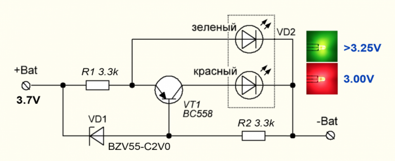

Схема первая — на стабилитроне и транзисторе.
Работает она так: пока напряжение выше определенного порога (2.0 Вольта), стабилитрон находится в пробое, соответственно, транзистор закрыт и весь ток течет через зеленый светодиод. Как только напряжение на аккумуляторе начинает падать и достигает значения порядка 2.0В + 1.2В (падение напряжение на переходе база-эмиттер транзистора VT1), транзистор начинает открываться и ток начинает перераспределяться между обоими светодиодами.
Если взять двухцветный светодиод, то получится плавный переход от зеленого к красному, включая всю промежуточную гамму цветов.
Типовое различие прямого напряжения в двухцветных светодиодах составляет 0.25 Вольта (красный зажигается при более низком напряжении). Именно этой разницей определяется область полного перехода между зеленым и красным цветом.
Таким образом, не смотря на свою простоту, схема позволяет заранее узнать, что заряд аккумулятора начинает подходить к концу. Пока напряжение на аккумуляторе составляет 3.25В или более, горит зеленый светодиод. В промежутке между 3.00 и 3.25V к зеленому начинает подмешиваться красный - чем ближе к 3.00 Вольтам, тем больше красного. И, наконец, при 3V горит только чисто красный цвет.
Недостаток схемы в сложности подбора стабилитронов для получения необходимого порога срабатывания, а также в постоянном потреблении тока порядка 1 мА. Возможно, придется поколдовать еще и со светодиодами, но если у вас много свободного времени - почему бы и нет? Кстати, низковольтный стабилитрон можно заменить включенными последовательно в прямом направлении кремниевыми диодами, на каждом из которых падение напряжения примерно 0,6-0,7В. Т.е., берем три диода, и получаем на них напряжение 1,8-2,1В (какие попадутся, нужно будет подбирать...).

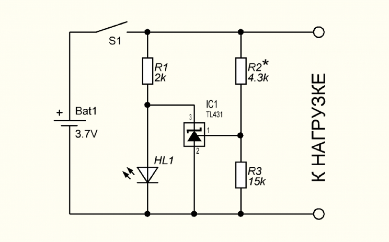

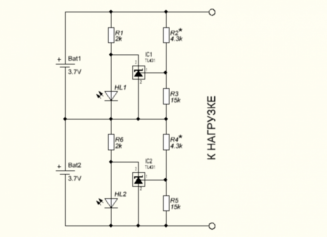

Схема 2. Здесь использована микросхема TL431, представляющая собой прецизионный стабилизатор напряжения.
Порог срабатывания определяется делителем напряжения R2-R3. При указанных в схеме номиналах он составляет 3.2 Вольта. При снижении напряжения на аккумуляторе до этого значения, микросхема перестает шунтировать светодиод и он зажигается. Это будет сигналом к тому, что полный разряд батареи совсем близок (минимально допустимое напряжение на одной банке li-ion равно 3.0 В). Недостаток — постоянное потребление небольшого тока (сначала его кушает микросхема стабилизатора, потом — светодиод).
Если для питания устройства применяется батарея из нескольких последовательно включенных банок литий-ионного аккумулятора, то приведенную выше схему необходимо подключить к каждой банке отдельно.
Для настройки схемы нужно подключить вместо батарей регулируемый блок питания и подбором резистора R2 (R4) добиться зажигания светодиода в нужный момент.
(Источник: https://electro-shema.ru/ch... )

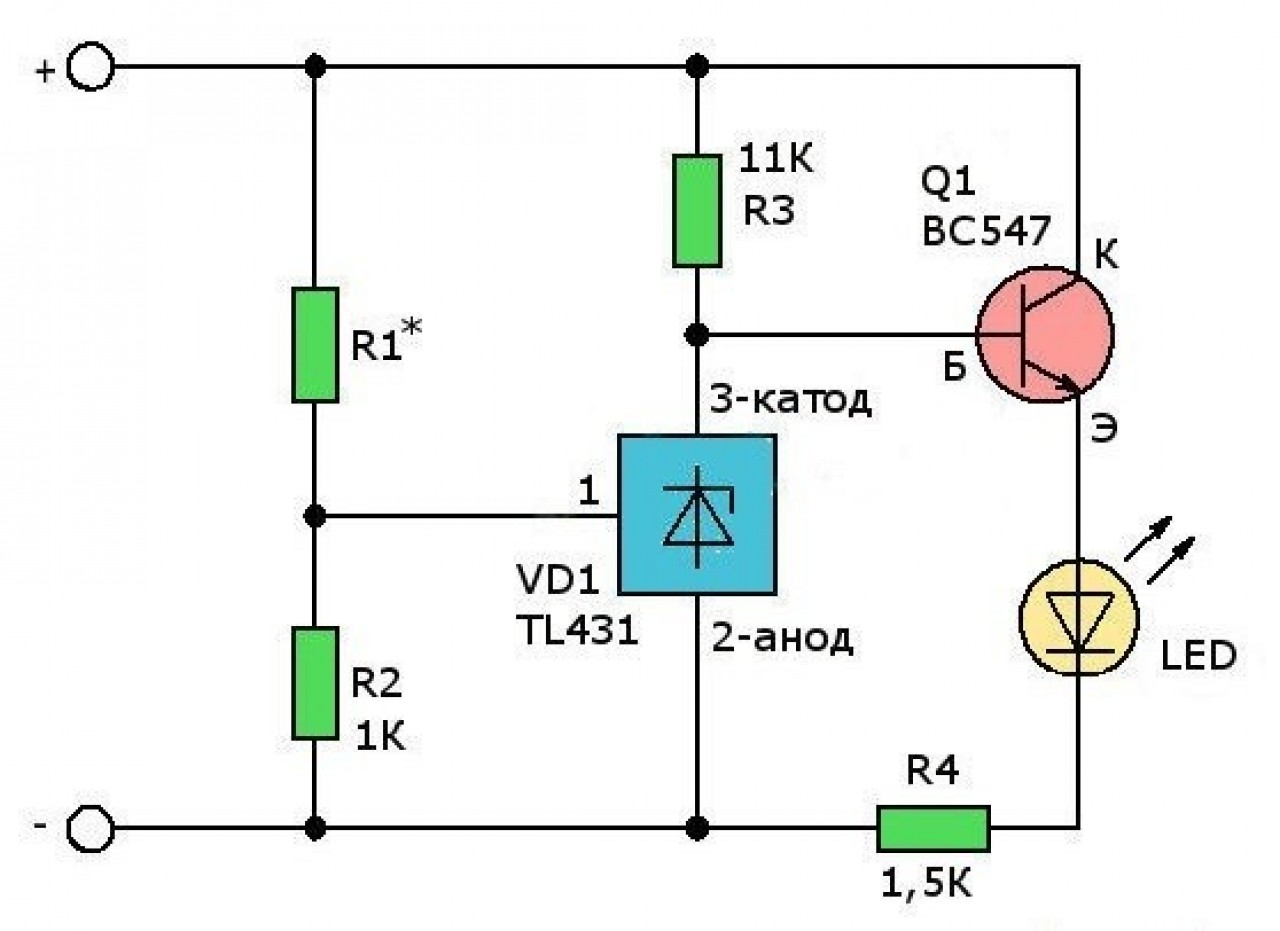

Схема 5 - TL431+транзистор.
Тут используются 4 резистора, R1 и R2 составляют делитель напряжения на управляющем контакте TL431, R3 подтяжка базы NPN транзистора к плюсу питания, R4 - токоограничивающий для индикаторного светодиода, уже упомянутый NPN-транзистор, а также регулируемый стабилитрон TL431, который управляет работой всей схемы.
Неизвестно, на какое напряжение была рассчитана эта схема изначально, номиналы резисторов при отработке на макете я снова поменял. Ограничительный резистор в цепи светодиода — 220Ом, резистор от катода TL431 к «+» - 1 кОм, резисторы в делителе для начала поставил оба по 9,6кОм, потом уже колдовал с подстроечником. Принцип — тот же, что в доработанной схеме на полевиках.
Для настройки понадобится любой регулируемый БП. Выставляете напряжение срабатывания (то, при котором должен появиться сигнал о разряде), затем крутите подстроечник, пока светодиод не погаснет или не загорится - ищете "границу", затем уже проверяете работу индикатора изменением входного напряжения с блока питания. После настройки желательно заменить подстроечный резистор постоянными, для повышения надежности работы. Транзистор — любой маломощный подходящей структуры, хоть древний КТ315, хоть китайский из серии С901-Х.

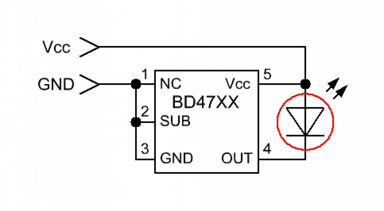

Их еще называют супервизорами и детекторами напряжения (voltdetector'ами). Это специализированные микросхемы, разработанные специально для контроля за напряжением.
Вот, например, схема, поджигающая светодиод при снижении напряжения на аккумуляторе до 3.1V. Собрана на BD4731.
BD47xx имеет открытый коллектор на выходе, а также самостоятельно ограничивает выходной ток на уровне 12 мА. Это позволяет подключать к ней светодиод напрямую, без ограничительных резисторов.
Аналогичным образом можно применить любой другой супервизор на любое другое напряжение.
Вот еще несколько вариантов на выбор:
на 3.08V: TS809CXD, TCM809TENB713, MCP103T-315E/TT, CAT809TTBI-G;
на 2.93V: MCP102T-300E/TT, TPS3809K33DBVRG4, TPS3825-33DBVT, CAT811STBI-T3;
серия MN1380 (или 1381, 1382 - они отличаются только корпусами).
Для наших целей лучше всего подходит вариант с открытым стоком, о чем свидетельствует дополнительная циферка "1" в обозначении микросхемы - MN13801, MN13811, MN13821. Напряжение срабатывания определяется буквенным индексом: MN13811-L как раз на 3,0 Вольта.

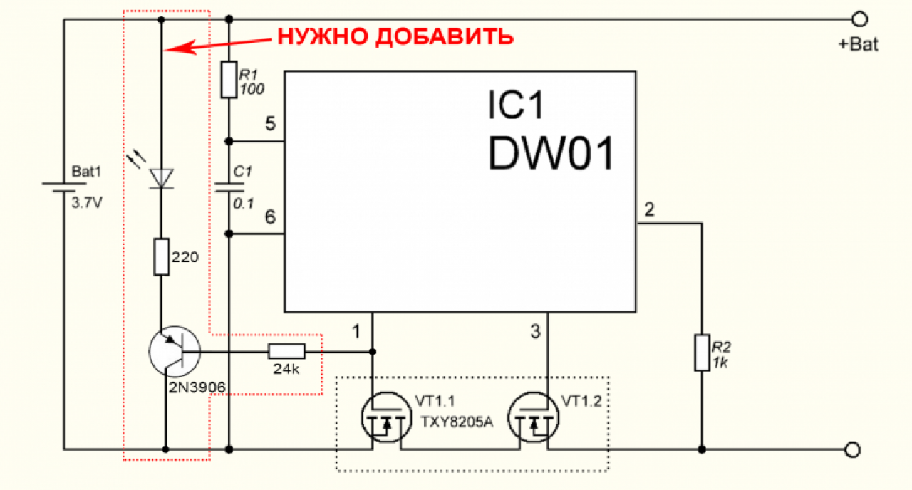

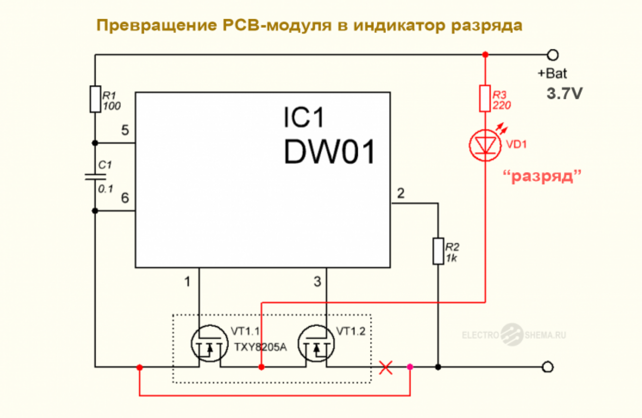

Допустим, удалось подключить светодиод (пока что через резистор), и не спалить его при этом. Но как не допустить слишком глубокого разряда аккумулятора? Ведь не всегда можно вовремя заметить тревожно горящий «красный глаз». Так что пока нельзя расслабляться. Ведь аккумуляторы, добытые с разборки, скорее всего будут без плат защиты.
Поэтому сейчас попробуем изготовить еще один вариант платы сигнализации.
Рассмотрим вариант несложной переделки стандартной платы защиты (их еще называют контроллерами заряда-разряда), превращающий ее в индикатор севшего аккумулятора.
Эти платы (PCB-модули) несложно добыть из старых батарей мобильных телефонов чуть ли не в промышленных масштабах. Просто подбираете на улице выброшенный аккумулятор от мобилы (или нерабочий аккумулятор 18650), потрошите его и плата у вас в руках. Все остальное можете аккуратно утилизировать. В аккумуляторах от телефонов плата узкая-прямоугольная и на торце, в аккумуляторах 18650 она круглая и располагается внизу корпуса под термоусадкой.
Обратите внимание! Попадаются платы, включающие защиту от переразряда при недопустимо низком напряжении (2.5В и ниже). Поэтому из всех имеющихся у вас плат необходимо отобрать только те экземпляры, которые срабатывают при правильном напряжении (3.0-3.2V).

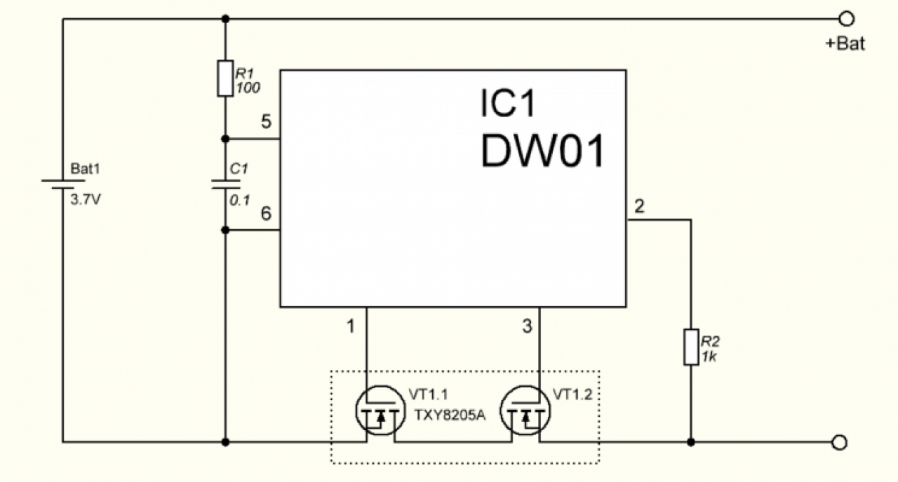

Чаще всего PCB-плата представляет собой вот такую схемку:
Микросборка 8205 - это два миллиомных полевика, собранных в одном корпусе.
Если внести в схему некоторые изменения (показаны красным цветом), то из нее получится прекрасный индикатор разряда li-ion аккумулятора, практически не потребляющий ток в выключенном состоянии.
Так как транзистор VT1.2 отвечает за отключение зарядного устройства от аккумулятора от при перезаряде, то он в новой схеме лишний. Поэтому можно полностью исключить этот транзистор из работы, разорвав цепь стока.
Резистор R3 ограничивает ток через светодиод. Его сопротивление необходимо подобрать таким образом, чтобы свечение индикатора было уже заметным, но потребляемый ток еще не стал слишком велик. В зависимости от яркости попавшегося вам светодиода, ток можно установить примерно 3...5мА.
Кстати, можно сохранить все функции модуля защиты, а индикацию сделать с помощью отдельного транзистора, управляющего светодиодом. То есть индикатор будет загораться одновременно с отключением аккумулятора в момент разряда.
Вместо 2N3906 подойдет любой имеющийся под рукой маломощный p-n-p транзистор. Просто подпаять светодиод напрямую не получится, т.к. выходной ток микросхемы, управляющий ключами, слишком мал и требует усиления.
(Кстати, обратите внимание на номинал резистора в цепи светодиода — здесь он «правильный».)
