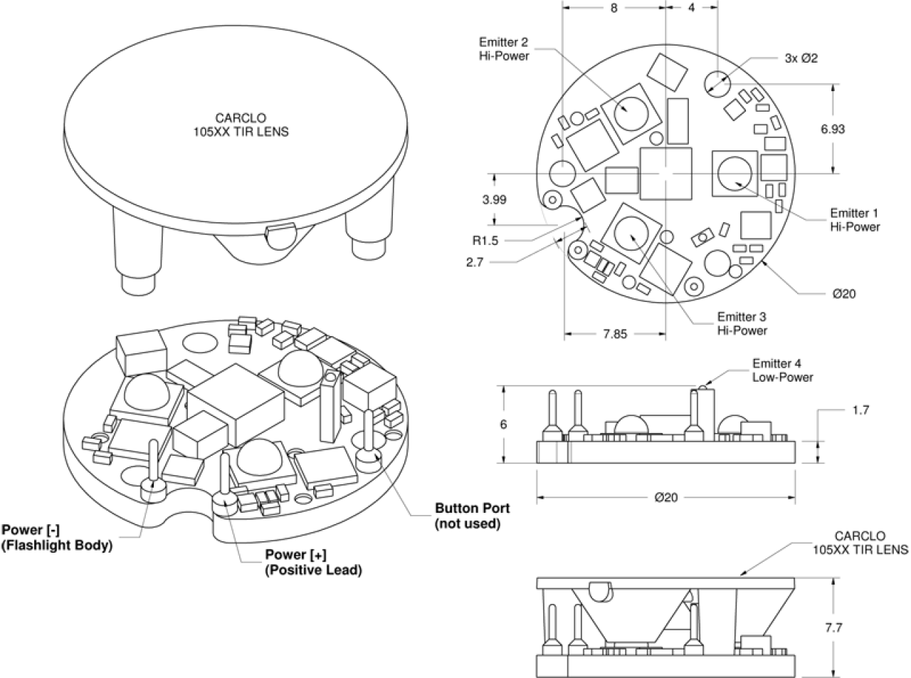

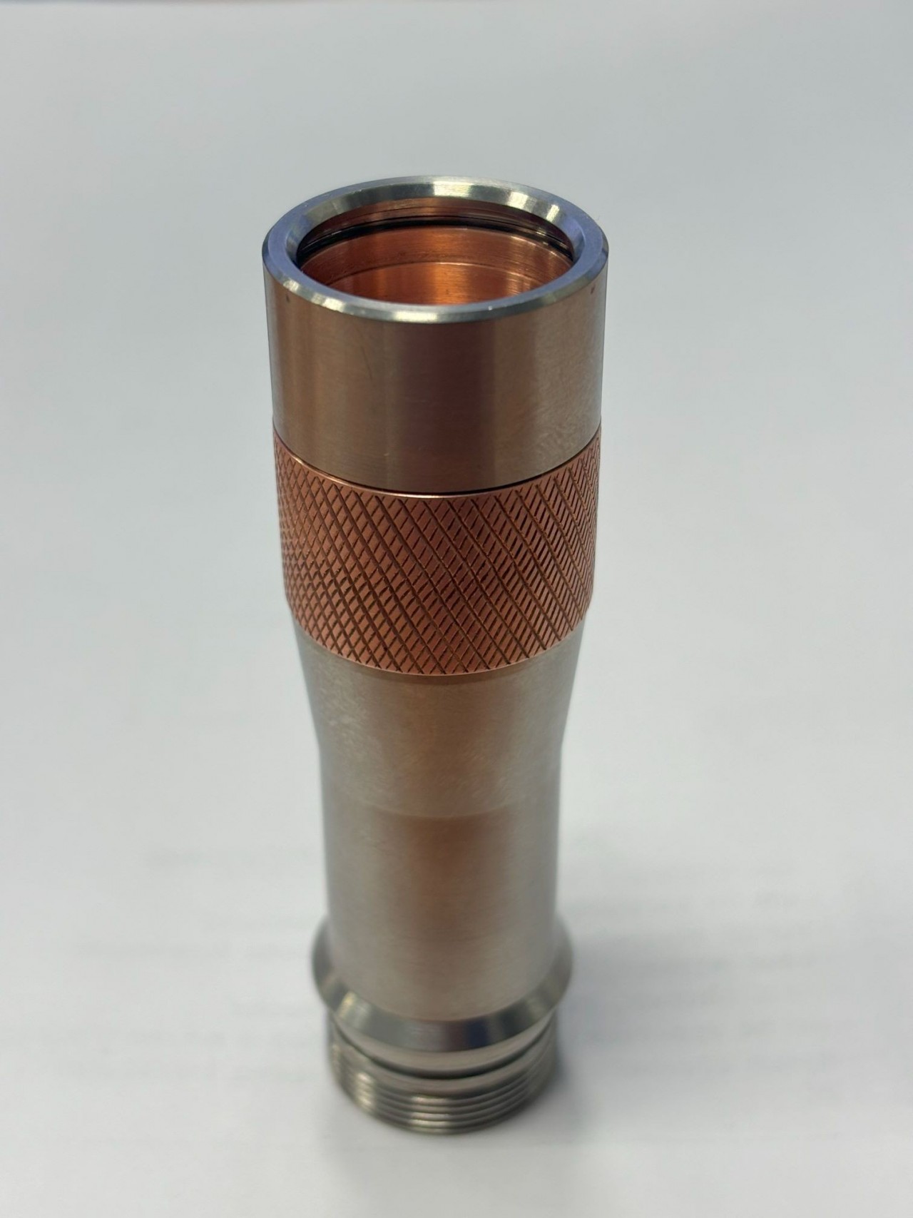

После продажи FL33 у меня оказался невостребованный модуль 371D (остался после апгрейда).
Те кто в теме - знают, что его можно установить практически в любой хост под 20мм triple, причем поддерживается как силовая так и тактовая кнопки. Почти сразу созрел план сделать максимально компактный кастом на базе этого модуля (не пропадать же добру). Приглядел было Lumintop FW3 Ti/Cu, но не успел купить такую комплектацию.

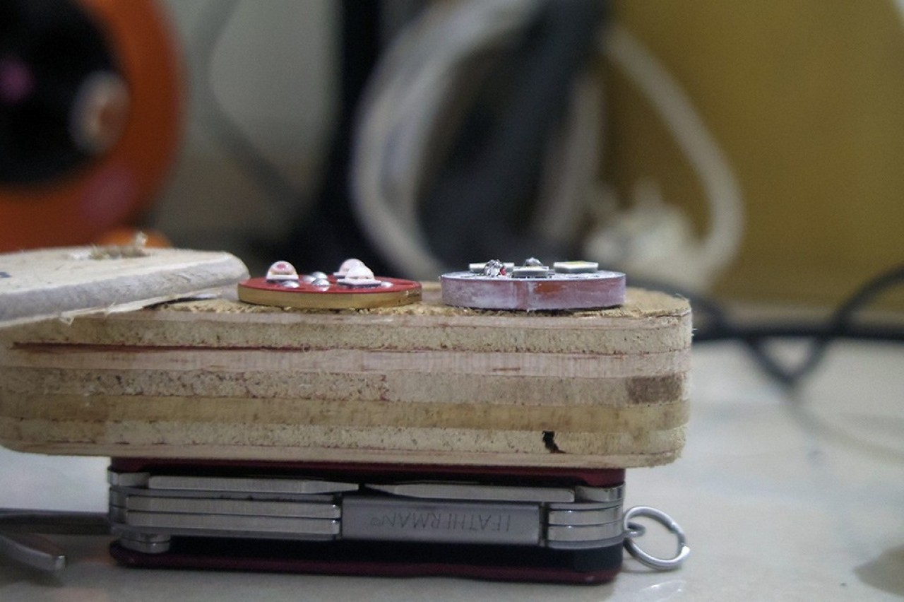

Пришлось брать обычный FW3 Ti, но заменить родную звезду на модуль просто так не вышло, так как родная звезда от Lumintop имеет толщину почти в 2 раза больше чем толщина платы модуля от LUX RC (фото не мое - взял для примера с Reddit).

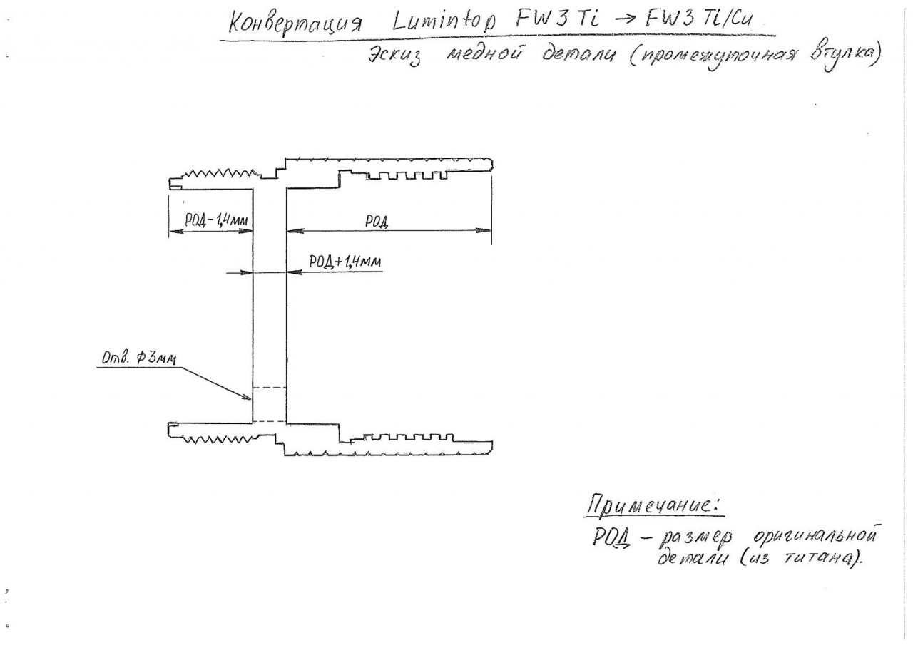

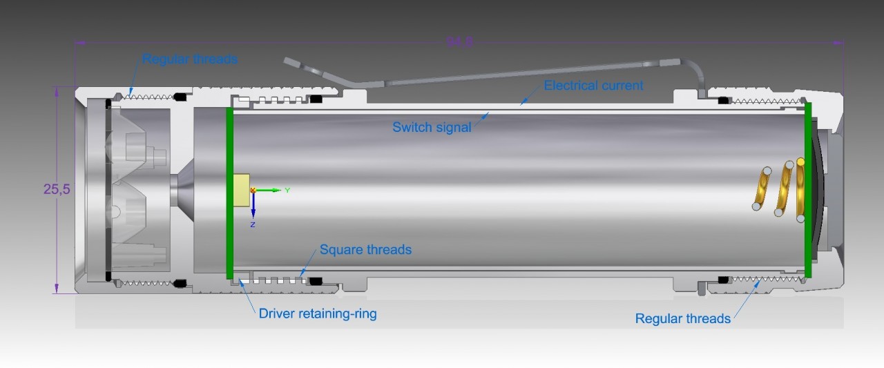

Можно было бы подложить проставку из какой-нибудь медяхи, но... это путь не достойный настоящего фонаревщика, ибо теплоотдача через проставку и далее на титановый корпус будет ниже плинтуса. Потенциал модуля будет слабо реализован, нужно искать токаря и точить среднюю втулку из меди. Ниже чертеж заводского хоста из алюминия.
В идеале мне нужно было выточить из меди среднюю часть с размерами как у оригинального алюминиевого FW3a с поправкой на местоположение проводов для модуля.

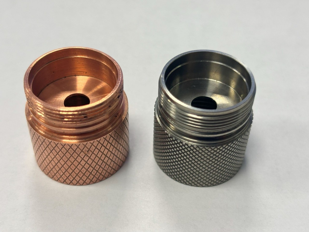

Процесс поиска токаря затянулся на годы . Но помог случай - устроился на работу на завод, где есть РММ. Сделал эскиз детали, так как нужно сделать полку под модулем толще, а колодец под него меньшей глубины и отверстие для проводов нужно не в центре, а сбоку. Накидал на скорую руку эскиз...
Первый блин вышел комом - не успел выдать токарю на руки эскиз.
Но после разбора ошибок токарь сделал в версии 2.0 все как надо

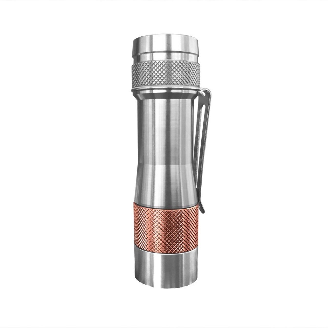

Второй вариант собирается как положено - есть небольшое превышение по диаметру в сравнении с оригинальной деталью, но тут наложились условия изготовления - очень уж мягкий металл, токарь побоялся смять столь тонкие стенки. Для меня так даже лучше - больше меди, лучше теплоотдача.
Как будет время - соберу и выложу обзор.
To be continued...
