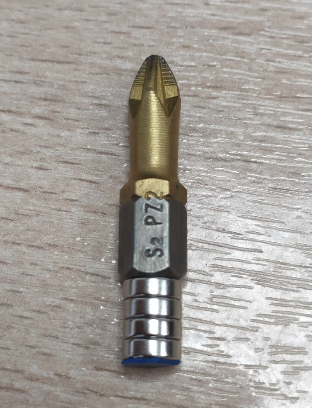

я просто добавил 4 магнита 6*2мм, на нижний наклеил кусочек изоленты Они магнитятся на стандартную биту, при этом вынимаются, можно использовать двухсторонние биты
