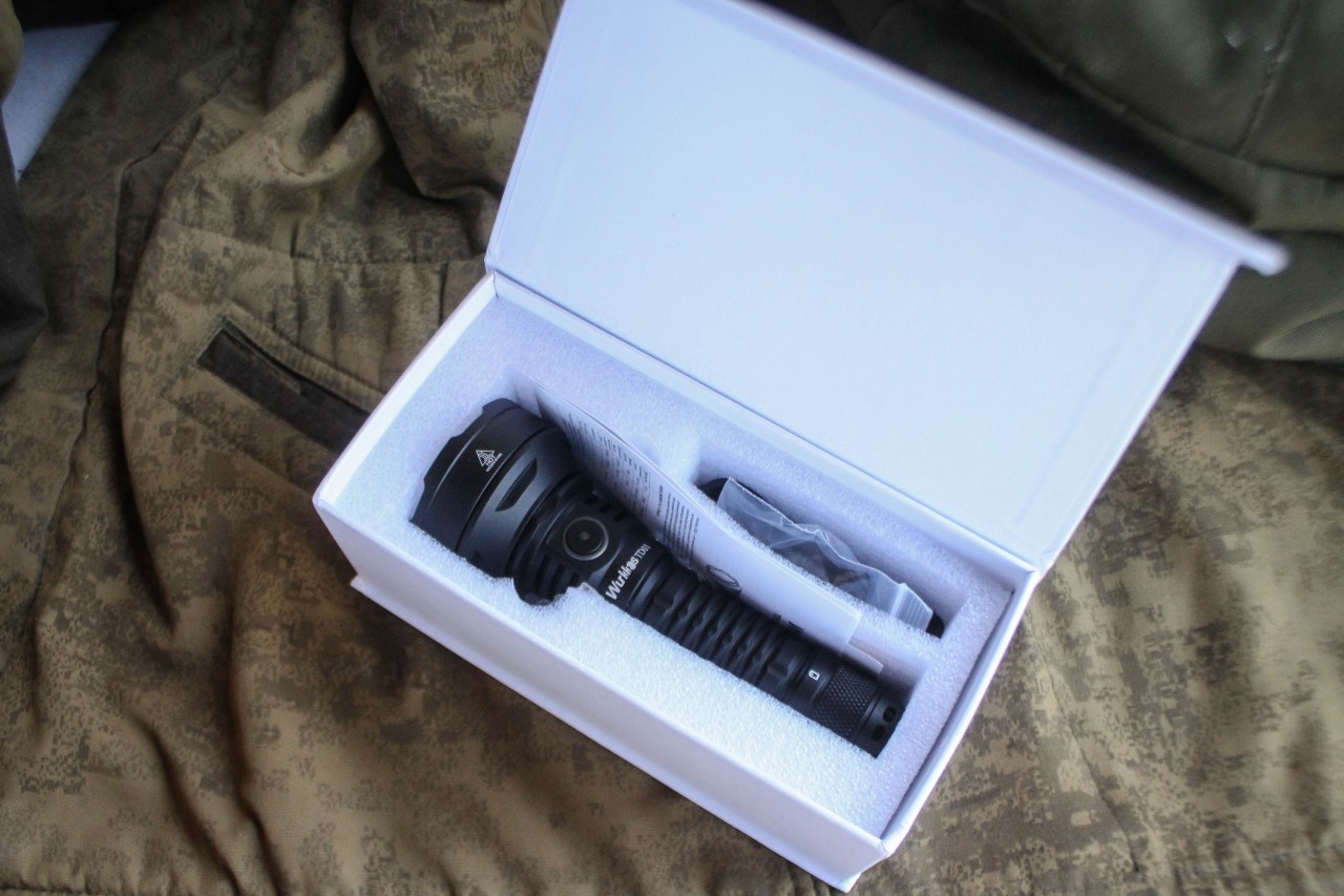

И так, сразу к делу. Коробочки стали очень качественными с магнитным замком и толстым картоном.
Внутри стандартный набор, руководство, кабель зарядки, ремешок, запасные уплотнительные колечки, что удивило, внутри фонаря был аккумулятор 21700, он поставляется в комплекте. А еще прикольный световой брелок в подарок, с магнитом и type C зарядкой. Я его много где применяю)

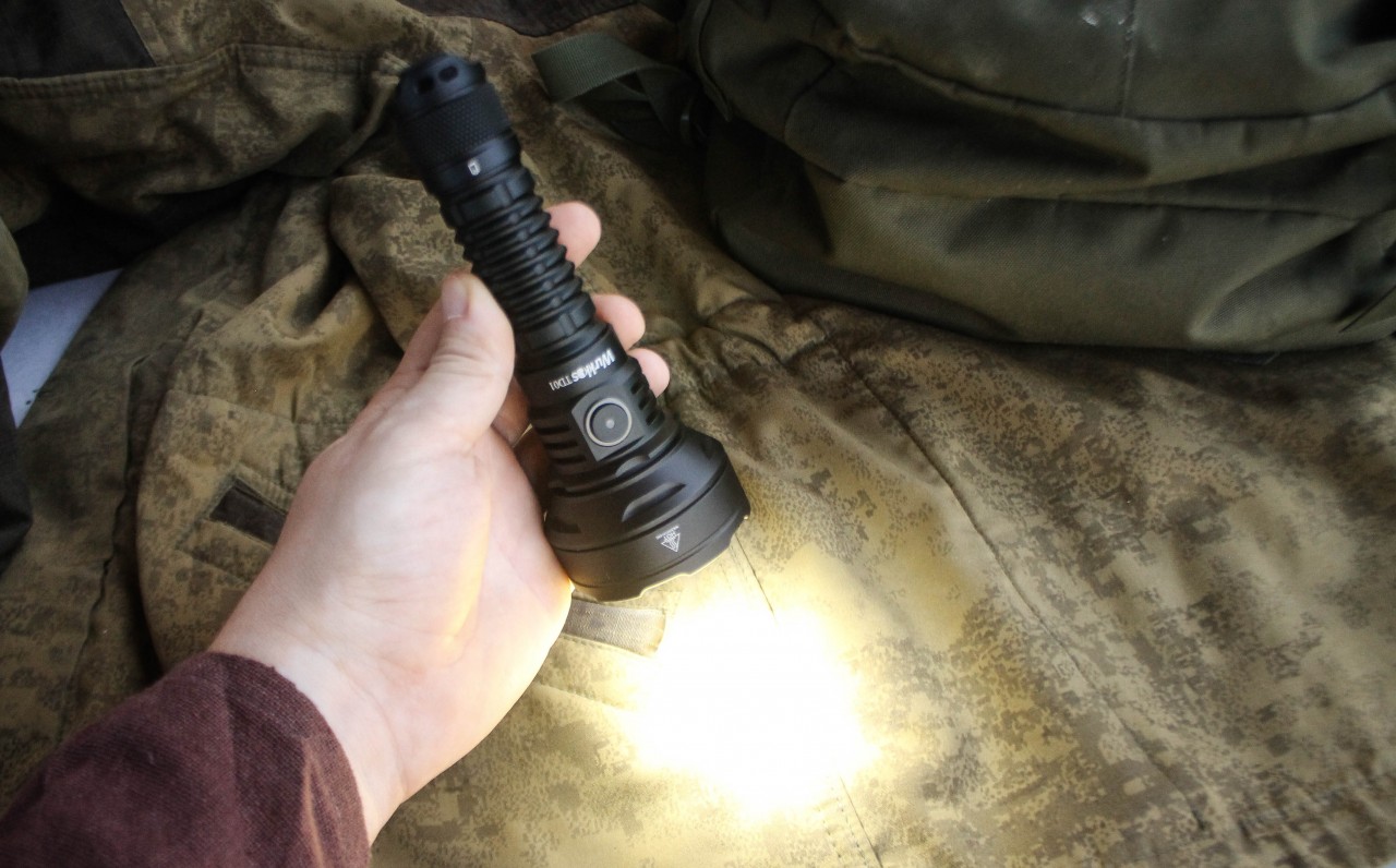

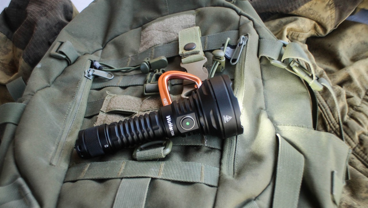

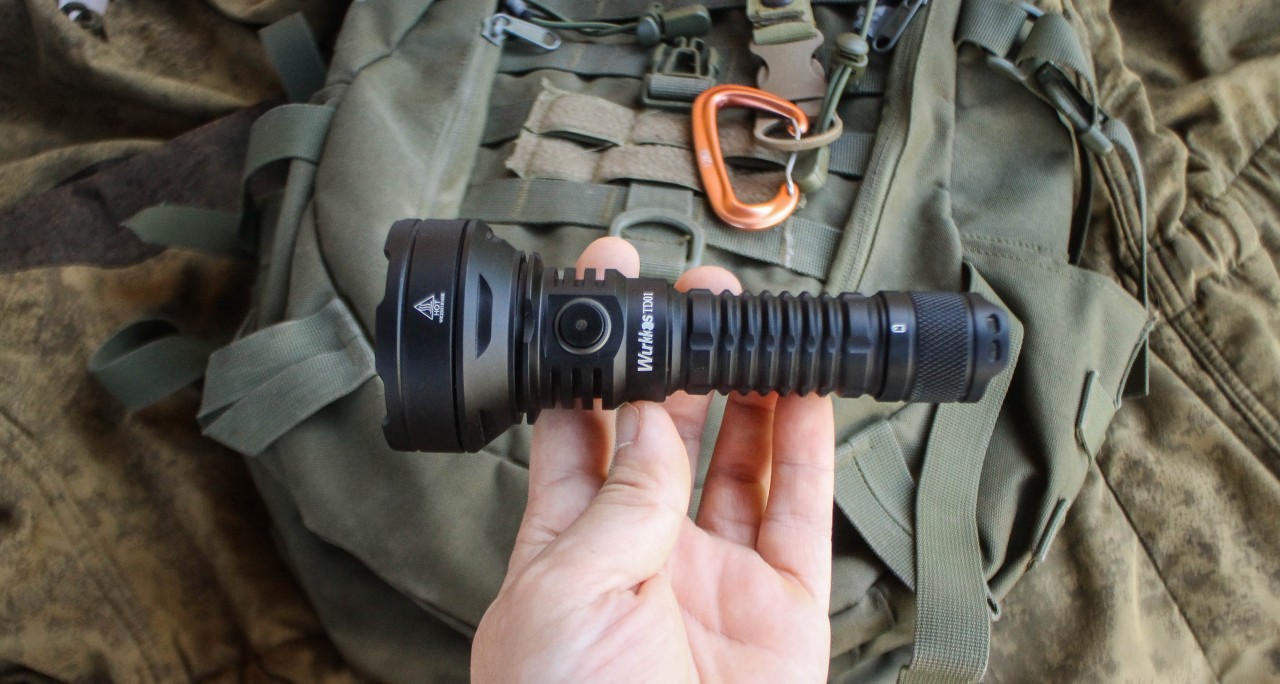

Достаем фонарь, дизайн мне очень нравится, вот эти кольца на корпусе прикольно держать в руке, сам фонарь как будто из другой вселенной, что-то тактически-инопланетное в нем есть.

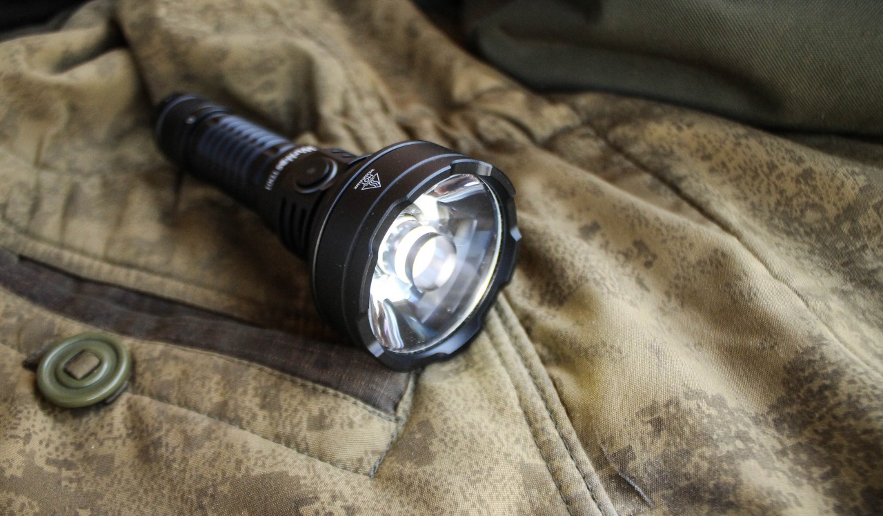

В общем прям вау. Также впечатляет линза, первый раз вижу тирку таких размеров.

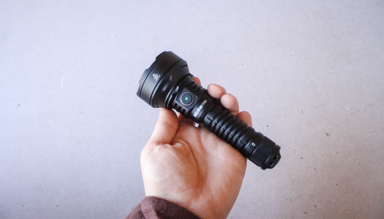

Фонарь вполне себе небольшой и хват очень удобный, что сигарным хватом, что отверточным. Перехватывание к задней кнопке не составит труда.
Аккумулятор подходит и с плоским плюсом, также подойдет с пупыркой.
Заглушка под кабель type надежная, часто они жидкие, но тут плотная резинка и закрывается уверенно, думаю с ней в будущем проблем не возникнет.
Во время заряда можно использовать фонарь, кроме турбо. Как повер банк не работает.
Диаметр безеля 59мм
Фонарь в длину 154мм
Диаметр корпуса 28мм
Вес с аккумулятором 260г, пустой 192г.

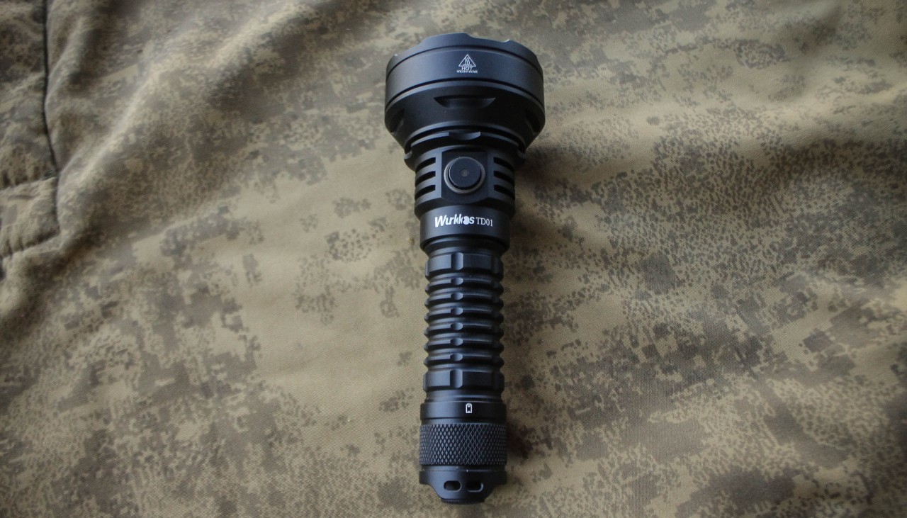

В этом фонаре две кнопки, задняя механическая, ей фонарь включается и выключается, а зажатием боковой электронной (с индикаторным диодом) листаются режимы.
Есть 2 группы режимов, обычный, где 5 уровней яркости и тактический, где 2 режима, слабый свет и после него сразу турбо, а по двойному щелчку будет стробоскоп. Еще есть маяк. Кнопки вполне удобные, нажимаются нормально, ничего не перекашивает и не глючит.
Подсветка кнопки показывает заряд, когда зеленый, достаточно заряжен, красный - осталось процентов 30, мигающий красный, пора на зарядку.
В фонаре под оптикой установлен топовый на сегодняшний день диод sft 40 с температурой 6500к, холодный,но яркий свет.
Режимы 30 люмен, 150 люмен, 350 люмен, 900 люмен, 2200 люмен.
Хотспот дает максимально плотный, ярко выраженный, очень концентрированный и собраный, от тир оптики мягкая и слабая засветка по краям, все люмены собраны в горячую точку света. Небольшое кольцо от оптики можно увидеть посветив на стену или пол, для кого то артефакт, для кого то фитча, я такого раньше не видел, но для дальнобоя считаю не критично. Тем более оно не бросается в глаза при использовании на природе.
