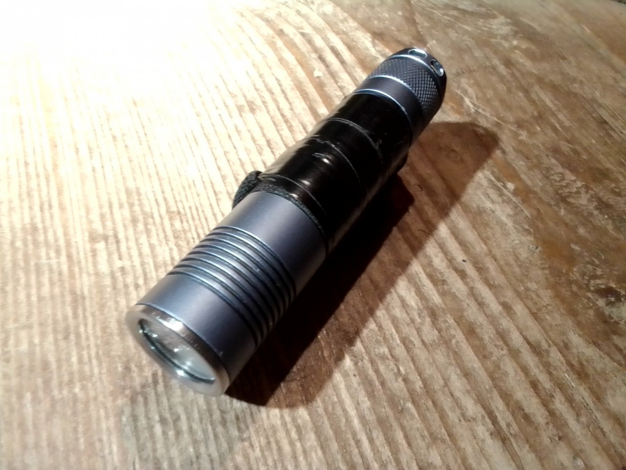

Несколько лет назад у меня появился фонарик Яркий Луч Т95. Попытка использовать его как универсал была у меня неудачной - путешествие по темной грунтовке во время дождя показало, что дорогу он освещает плохо - вблизи его оптика «Каркло» создает такой пересвет, что вдалеке уже ничего не видно. Для ближних дистанций его хотспот без засветки также оказался для меня неудобен - здесь хотелось иметь более широкий равномерный свет. С кайдоменовским триплом нейтральных SST-20 (который все-таки имеет и спот, и засветку) он хорошо подошел для освещения небольших площадок на улице (или в лесу), и на некоторое время остался в таком виде.
Не так давно появились диоды Luminus SST-12. Их особенность состоит в сочетании высокой цветопередачи и маленького размера кристалла, что делает возможным получение сравнительно сфокусированного луча в мелкой оптике. Мне попался на глаза этот фонарик, и я вспомнил, что в нем установлен непростой драйвер - разные режимы у него работают от разных стабилизаторов. Это означало возможность превратить его в более универсальный фонарь, где одновременно был бы и по-настоящему заливной свет, удобный для самых ближних дистанций, и более сфокусированный свет для освещения объектов на удалении.

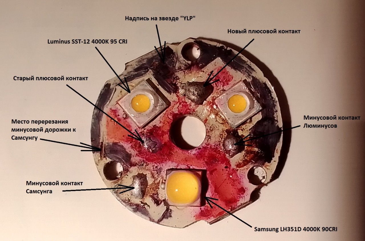

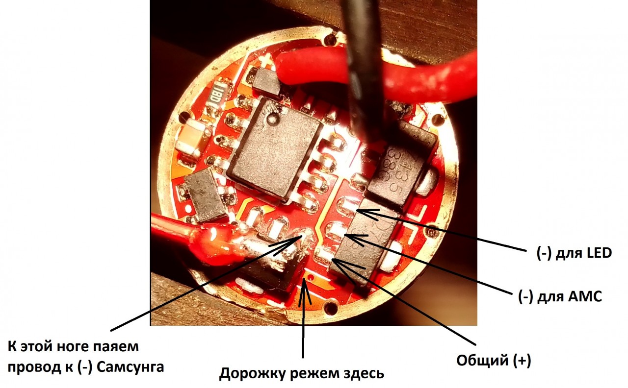

Поэтому я извлек из фонарика звезду и напаял вместо бывших там диодов две штуки мелких SST-12 (4000К) для "дальнего" света и один самсунг LH351D (4000К) для "ближнего". Обрезал на трипле дорожку "-", ведущую к самсунгу, и зачистил новые площадки для припаивания проводов.
На драйвере я нашел стабилизатор для слабых режимов - он отличается от остальных тем, что на его "+" (третья нога) приходит отдельная дорожка. Дальше я отрезал этот стабилизатор от общего выхода на "-" диодов, и припаял к его первой ноге ("-" на диод) отдельный провод.

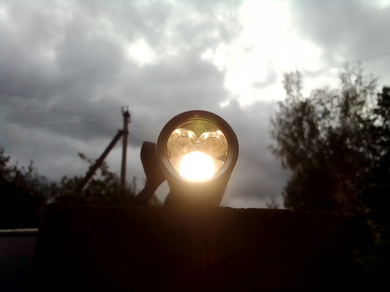

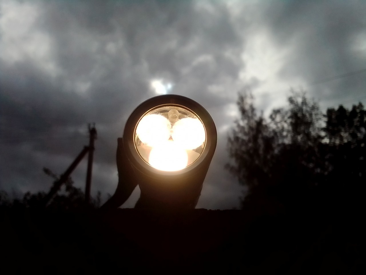

После сборки я приклеил на стекло напротив крупного самсунга кусочек матового скотча, чтобы сделать его свет еще более размытым.

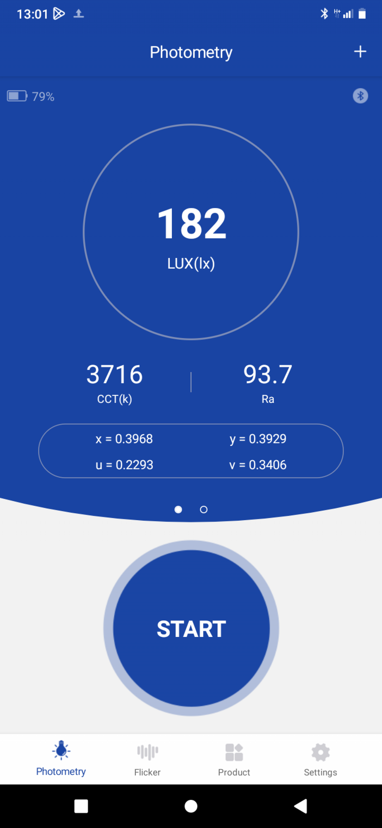

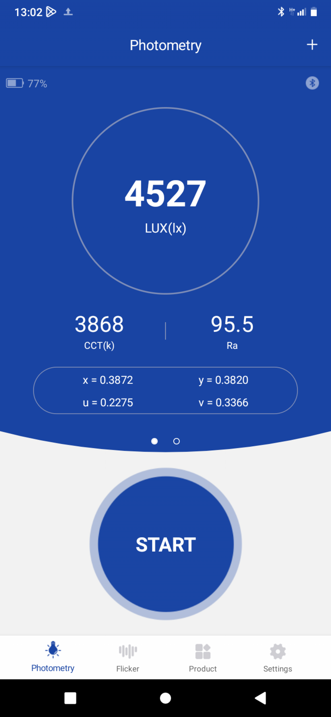

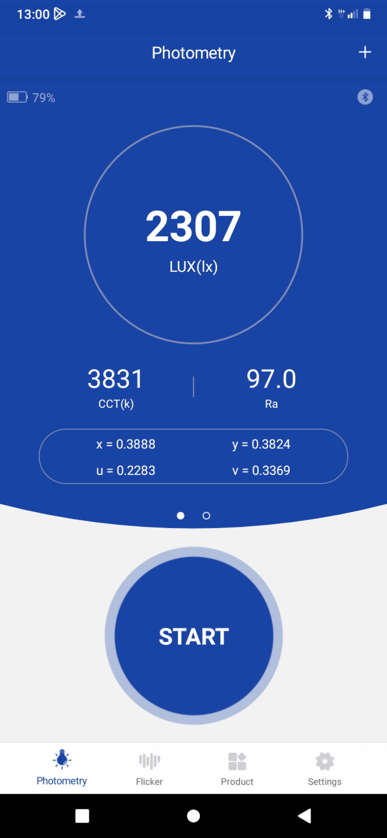

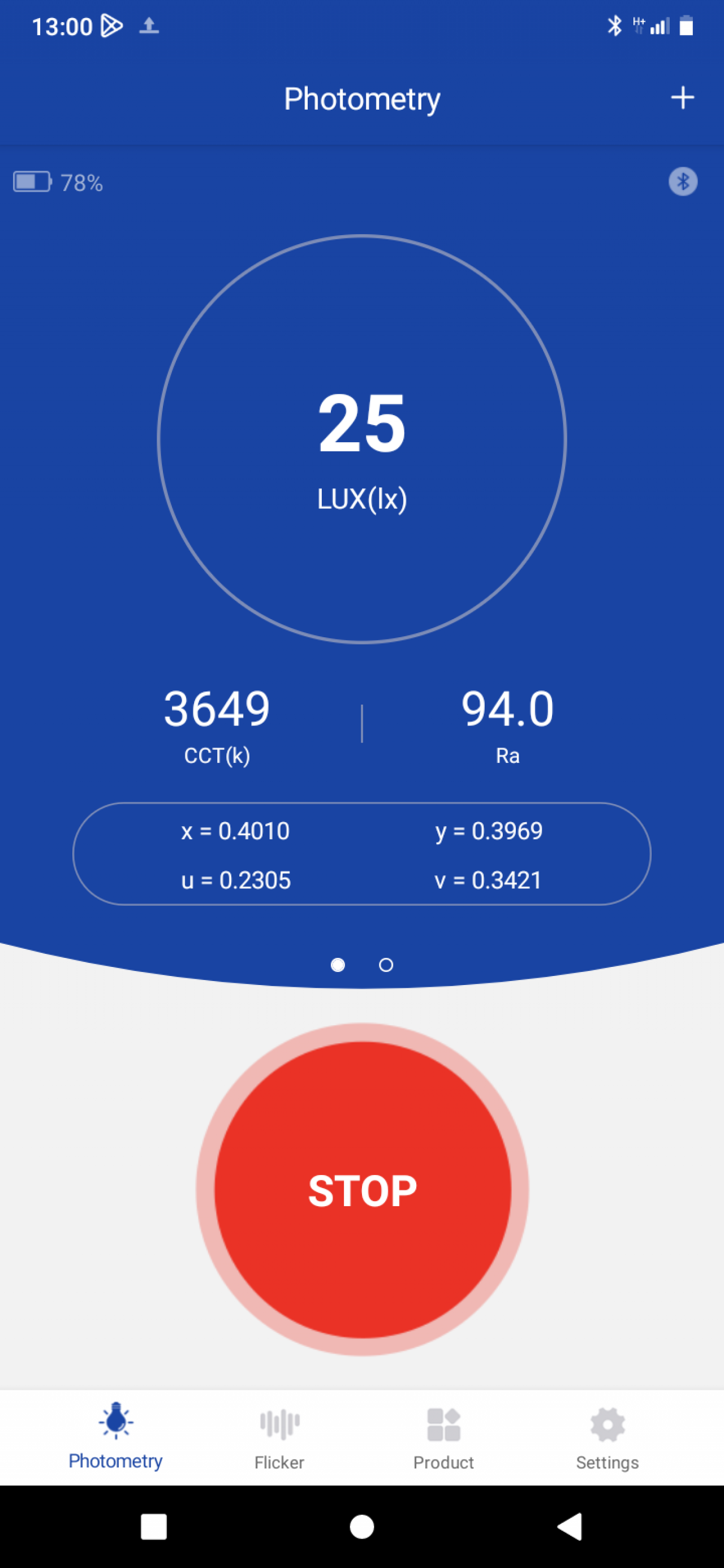

Все работает! Самсунг дает широченный свет, а люминусы - собранный. Всего фонарик имеет три режима: слабый широкий (около 20 лм), средний широкий (около 120 лм), и сильный, при котором горят все диоды вместе (навскидку, там на старте должно быть в районе 650-700 лм)
На слабом и среднем горит только самсунг, запитанный от одного стабилизатора (380 мА). При переходе на третий сильный режим подключаются еще семь стабилизаторов (2660 мА) - с них ток идет на два люминуса SST-12, здесь Оппла показала 4500кд. Где-то через полминуты четыре стабилизатора из семи начинают плавно отключаться, и два люминуса остаются запитанными лишь тремя стабами (1140 мА), здесь Оппла показала 2300кд. В переводе на ANSI метры это почти 100 метров, а на реальные - где-то около 30-50 (на старте 50-70). На мой взгляд, вполне приемлемый свет для перемещений пешехода. Хотспот при этом стал поуже, и не создает такого пересвета вблизи, как было в оригинале.
Фонарик, конечно, совсем простой, режимов у него всего три - тут нельзя светить широко и ярко, либо слабо и узко. Однако, зачастую, как раз широкому свету большая яркость и не требуется - для освещения объектов внутри помещений 120-150 лм в большинстве случаев хватает. А сфокусированный свет, в основном, требуется как раз на сравнительно больших мощностях, использование слабых режимов здесь менее насущно.
По итогам получился, на мой взгляд, вполне неплохой резервно-отдавательный универсальный фонарик с хорошим HiCRI-светом. Годится, чтобы и самому извлечь из него свет при необходимости, и дать его кому-то можно без лишних инструкций - там всего три режима, и не так страшно, что поломают или потеряют, потому что, по сути, это просто обычный "конвой".
Серьезной переделкой проделанную модификацию, в общем-то, и не назвать – в драйвере уже все есть, пришлось припаять лишь один провод и перерезать пару дорожек. При этом функциональность фонарика расширилась довольно существенно, и я решил об этом написать.

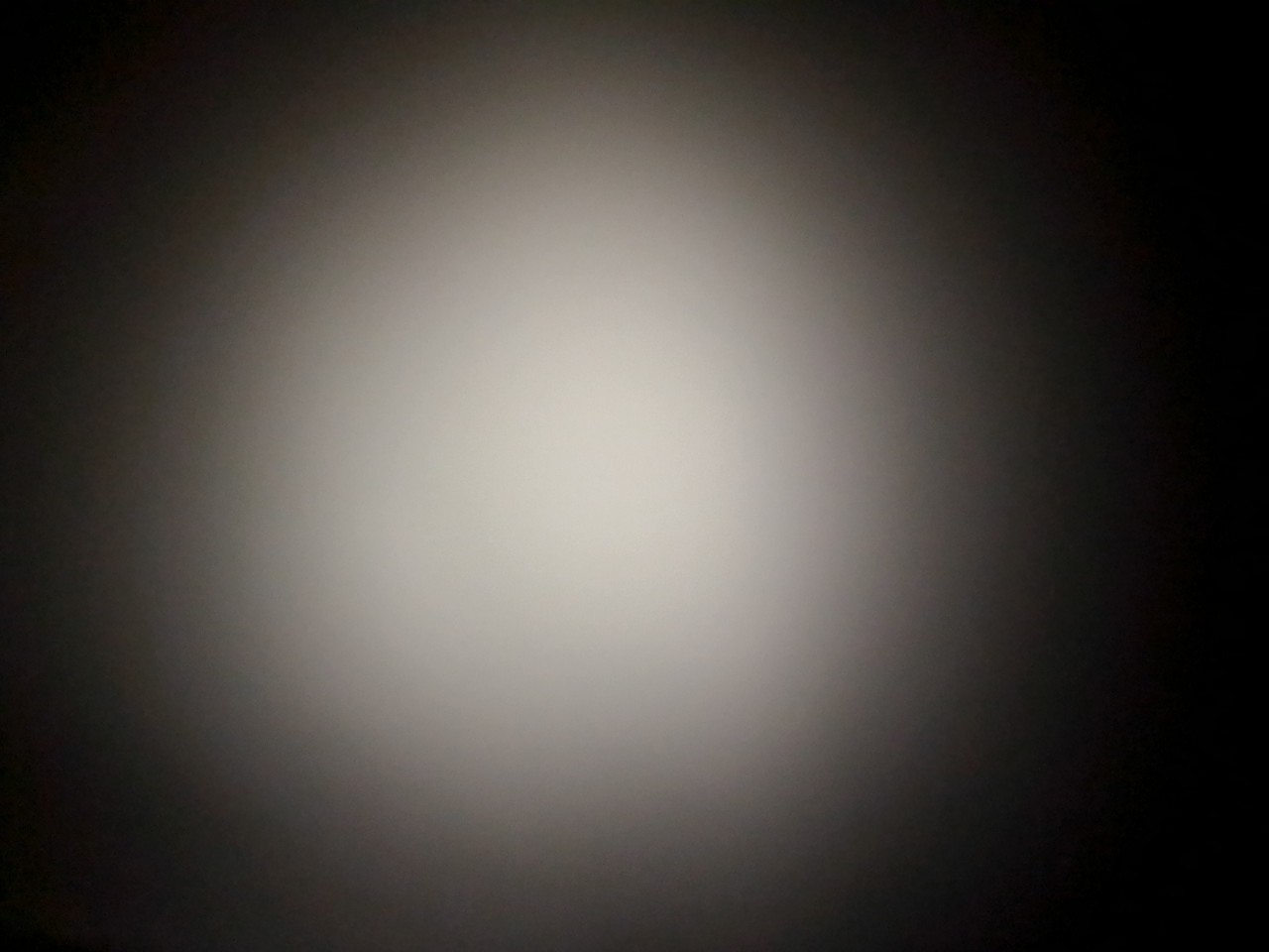

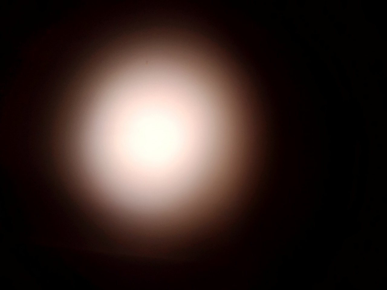

Сейчас для интереса проверил: в "узкой" гладкой каркло свет одного самсунга (без скотча) на расстоянии 1 м дает ровный круглый спот диаметром примерно 85 см (около 50 градусов). Свет SST-12 с того же расстояния дает круг диаметром примерно 35 см (около 20 градусов).
