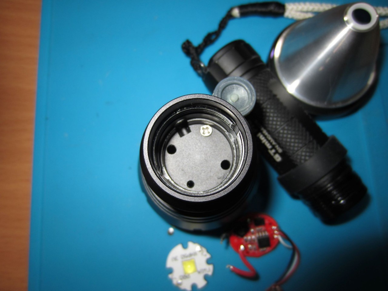

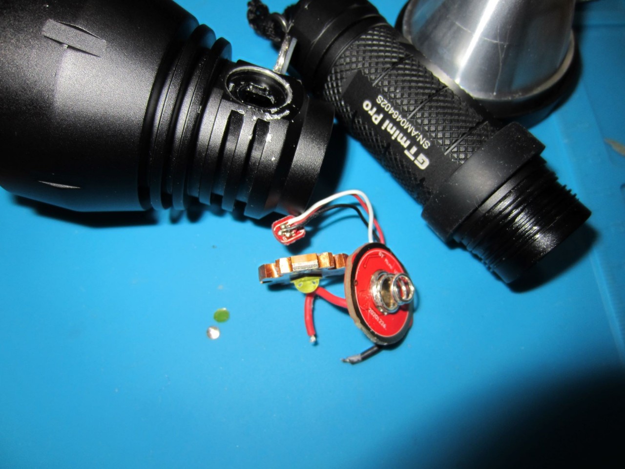

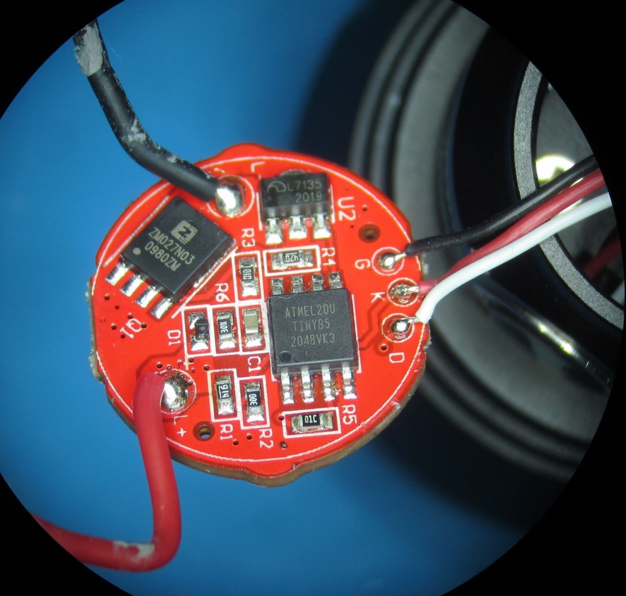

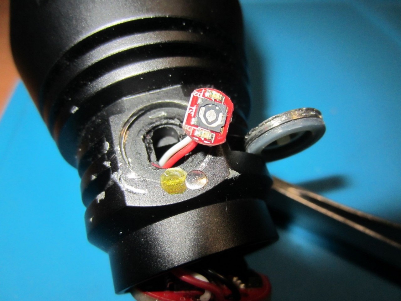

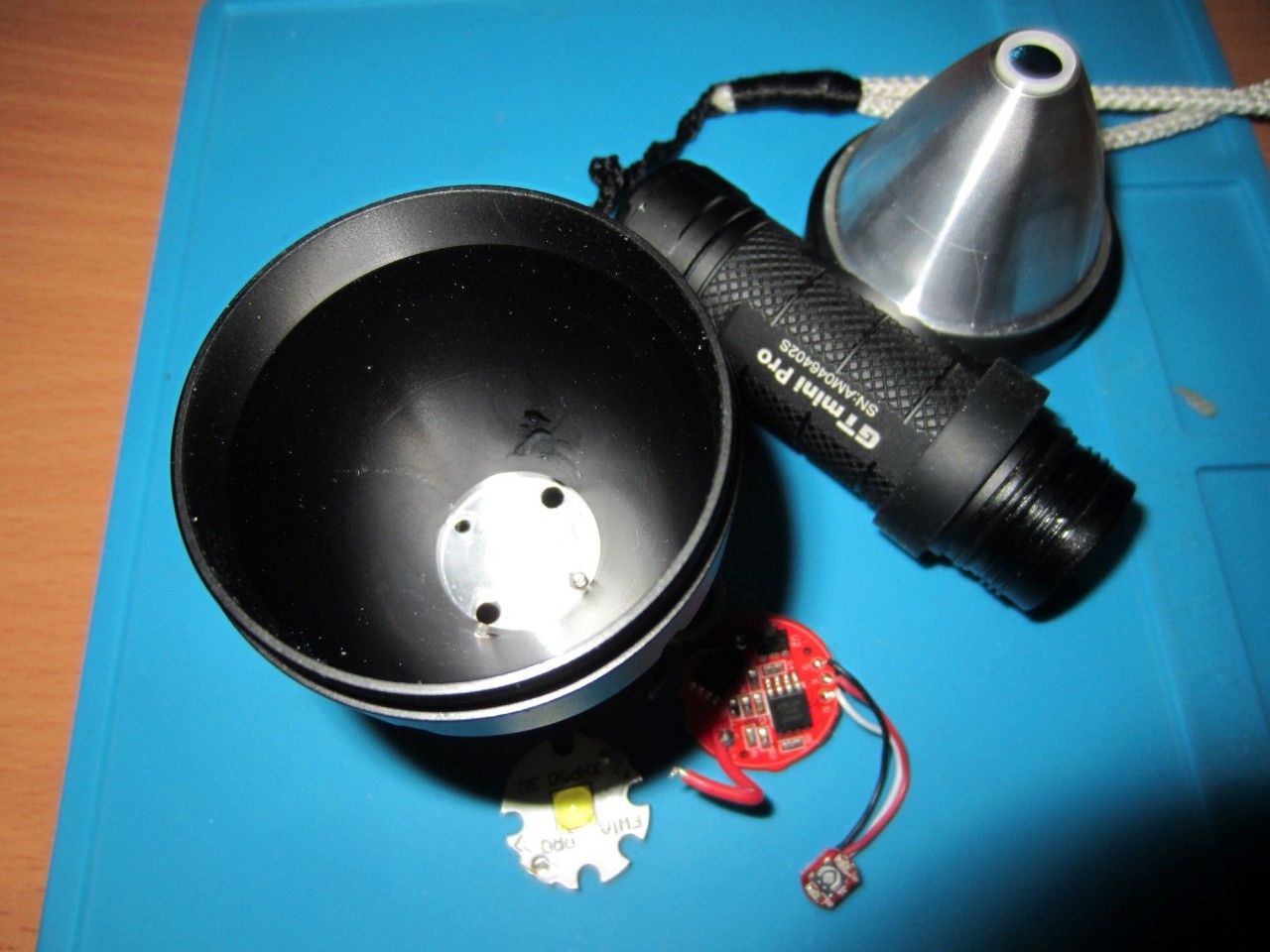

Безель откручивается легко, светодиод, на толстой медной подложке, через термопасту прижимается алюминиевым отражателем к корпусу головы, отпаиваются провода идущие к звезде. Драйвер состоит из одной платы с контроллером atmel20U TINY85, L7135 и силовым транзистором ZM027N03. Плата драйвера приклеена по этому пришлось голову греть на нижнем подогреве для пайки светодиодов, а сверху дуть феном с температурой 250 градусов на саму плату при этом подтягивать её за контактную пружину. Чтобы добраться до кнопки, пришлось экспериментировать, по этому поцарапал корпус, но оказалось всё гораздо проще, кольцо из нержавейки просто запрессовано без всякого клея и резьбы. Его можно плоской отвёрткой поддеть если завести её под кольцо между резинкой с кроликом и самим кольцом, но думаю что потребуется определённое усилие. Разобрать решил так как перестала работать кнопка, которая просто рассыпалась, но удалось её отремонтировать, хотя лучше заменить на более надёжную конструкцию. Фото прилагаются.
