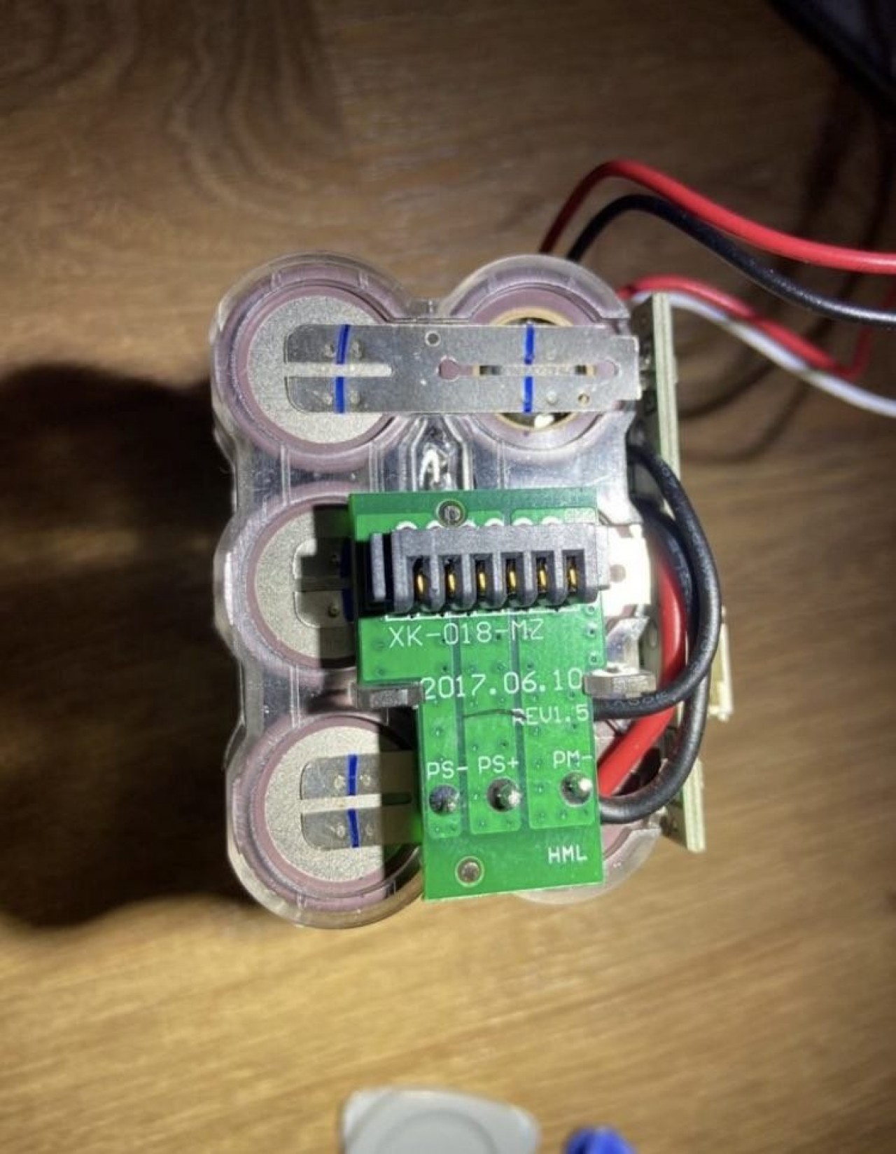

По умолчанию Крякнул пылесос на аккумуляторах
Говорил жене надо покупать нормальный пылесос. Взяла рэдмонд…
Пылесос ручной. Не робот пылесос.
Уехал в отпуск. Отключил от сети зарядку. Пылесос был заряжен.
Приехали а он не заряжается. Вскрытие показало что там 6х18650.
Думаю проблема в одном из элементов.
Т к руки не очень прямые. И выпаивать я боюсь, думаю как-то приктонтачить от своей литиокаллы 500 проводки на плюс и минус к одному элементу. И так каждый на низком токе позапускать. Все зарядить. И потом не давать разрядиться. Чуть попользоваться и сразу на зарядку.
Как такая идея?

А как они там соединены?
Если есть параллель, то тогда не получится один элемент зарядить/проверить отдельно от других.
Помоему наискосок пластины идут по аккумуляторам.
Во. Нашел аккумуляторы.
Мля. Не дает прицепить. Формат не тот.
Паша вне форума   Ответить с цитированием Вверх
Обычно, т.е. в большинстве своем последовательно. На движок от 18 до 36 вольт.

Паша, И чё не дает? Мультиметром найти дохлый и заменить, но лучше конечно всю сборку.

Посмотреть сообщение Сообщение от Паша :
пока не натворили дел, купите в ближайшем магазине электротоваров мультиметр за 300р и не надо будет думать-гадать.
Как такая идея?
прежде чем что-то делать, надо посмотреть, действует ли гарантия.
проверить напряжение, выдаваемое зарядкой.
да и просто подержать ночь на зарядке.
Drex (11.08.2023), skorp777 (12.08.2023), Паша (11.08.2023)

По умолчанию Re: Крякнул пылесос на аккумуляторах
Гарантия кончилась.
Мультиметр есть. Но так и не понял как им пользоваться.
Что я им могу посмотреть?
На ночь держал на зарядке.
1. напряжение каждого аккумулятора - если они одинаковые, нафига их литокалой мучить
2. напряжение на выходе блока зарядки
3. напряжение на контактах ps-ps+
4. еще какие-нибудь напряжения, по фото плохо видно где что.
смысл такой, что вероятность разрядки одного из элементов батареи довольно низка.
но если оно действительно произошло, скорее всего убита электроника, контролирующая напряжение аккумуляторов (плата справа на фото, которую не видно)
Лучше дайте кому-нибудь денег за диагностику.
Drex (11.08.2023), galex (11.08.2023), Паша (11.08.2023)
В последовательной сборке как раз такое норма, дохнет слабейший. Если один из элементов разрядился со срабатыванием клапана, то зарядка его не восстановит.
Примерно понятно.
Ну так я не скрываю что нифига не понимаю. Хочу починить.
Тогда измерье на каждом аккумуляторе напряжение и напишите. Но судя по тому, что выложили фото сборки только с одной стороны, лучше и это самому не делать.
Если для Вас это сложно, то лучше дальше не лезть самому, и правильно Вам не дают советов, поскольку переживают за последствия.
P.S. у меня электровеник через некоторое время перестал держать заряд. По напряжения последовательно от 3,32 до 4,16. Подзарядил по одному и припаял балансировочные разъем. Теперь по мере необходимости подключаю модельную зарядку.

Паша, Фоток со всех сторон выложите. Мне так кажется что даже если виноват один из аккумуляторов то дело дальше сего факта не сдвинется. Так как следующие нужные шаги намного технически сложней.
