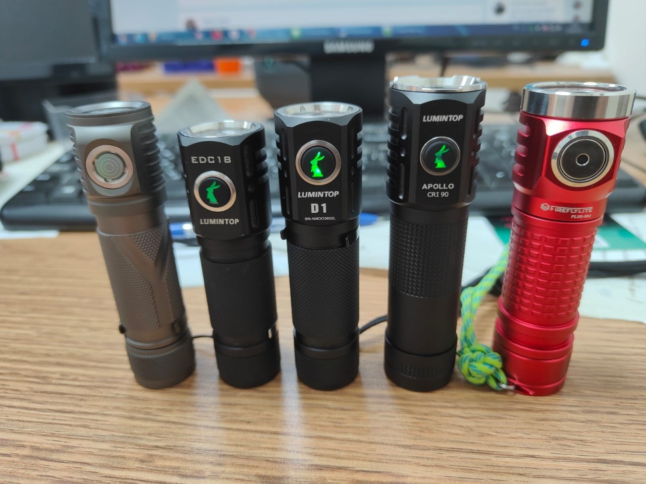

Групповое фото с "младшими братьями на 18650" и фонарем, который по основным параметрам для меня лучше Apollo, ну и Единорог для масштабу.
