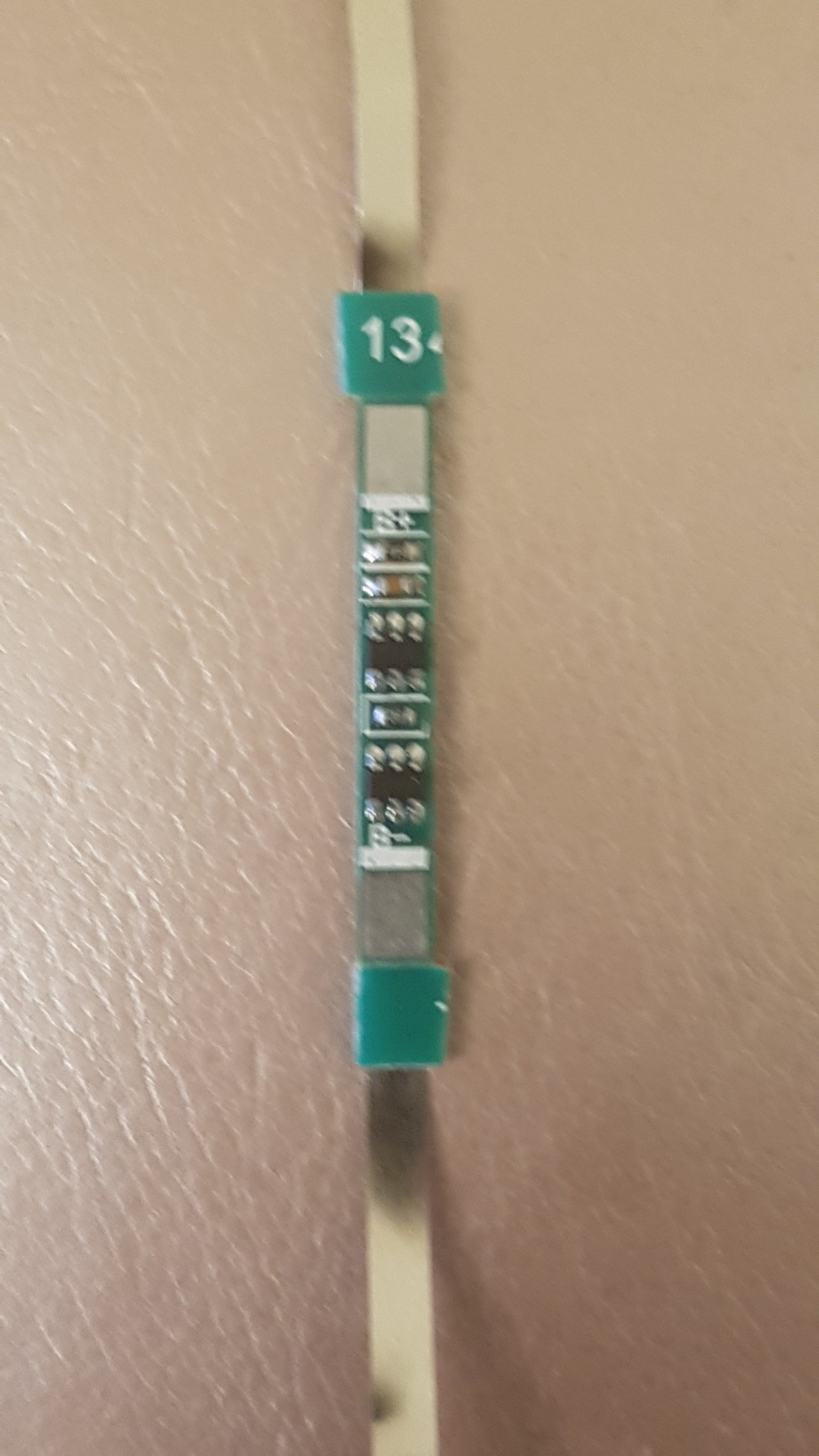

Посмотреть сообщение Сообщение от Alex_Osip :
При подключении напрямую к 18650 аккумулятору все работает нормально, без проблем. Проблема ведь в том, что при таком подключении аккумулятор может очень сильно разрядиться (ниже 3В)
Ниже 3В для лития норм. Добавьте защиту от любого аккумулятора для телефонов, если опасаетесь за расходник.
Копеечная плата, при небольшой доработке, избавит от фобий
Думаю, что указанная плата не поместится на плату с AMS1117
Сюда поместится
однако во время разряда данная плата не сработала: напряжение упало до 2,65В
У неё предел 2.4-2.5В
Саньё на снимке по даташиту имеет разрешённый минимум 2.5В
