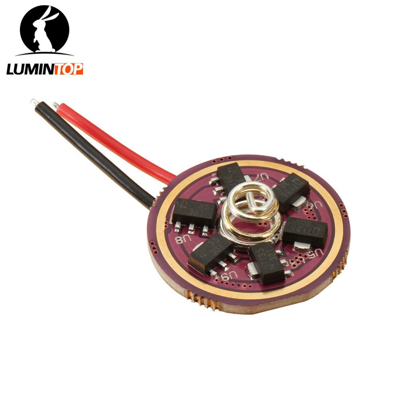

Жить настоящим, как насчёт.....
этого?
Или такого? https://aliexpress.ru/item/...

Посмотреть сообщение Сообщение от Злой :
этого?
Кстати интересно. Где то на реддите читал что там ничия не розовая или что то такое, но это не проблема, можно взять у Саймона и перепаять, главное чтобы выдержала это напряжение
