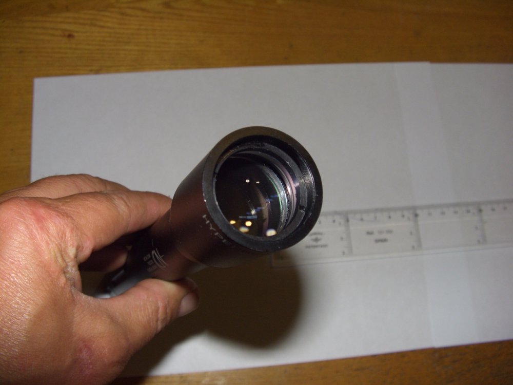

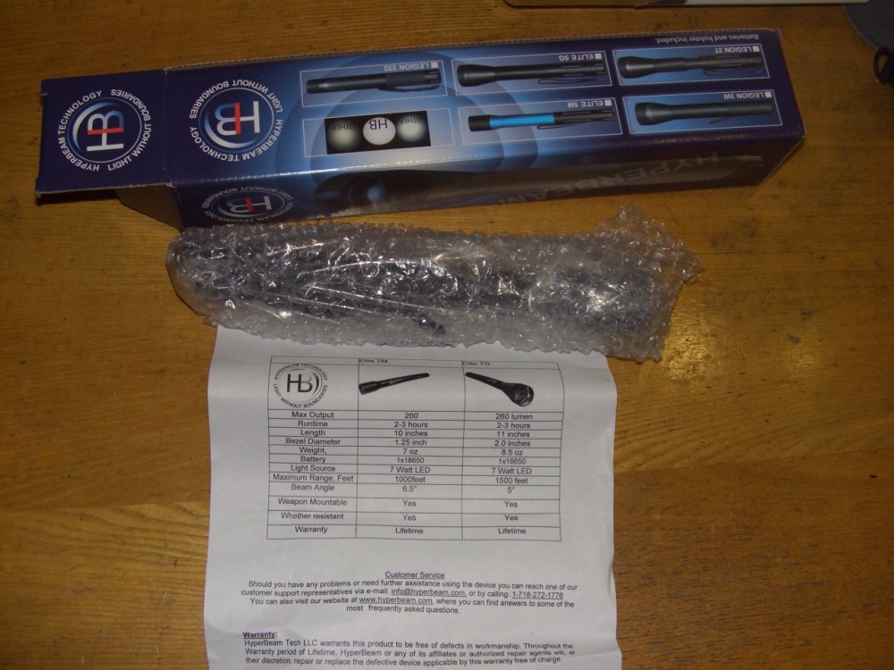

Пришел фонарь который я брал для охоты. Коробка простая бумажная с картинками различных фонарей данной фирмы. Так как коробка одна на все фонари просто ставят галочку на против нужного. В коробке инструкция на английском (лист А-4 с двух сторон) и в принципе сам фонарь.

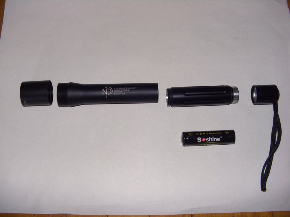

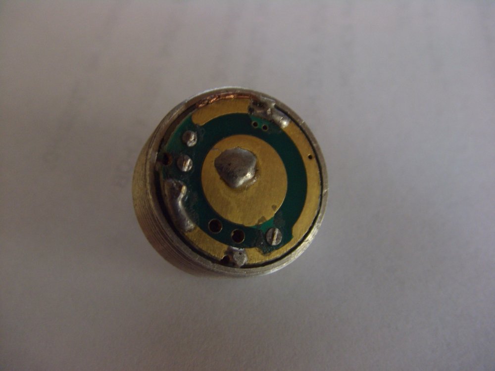

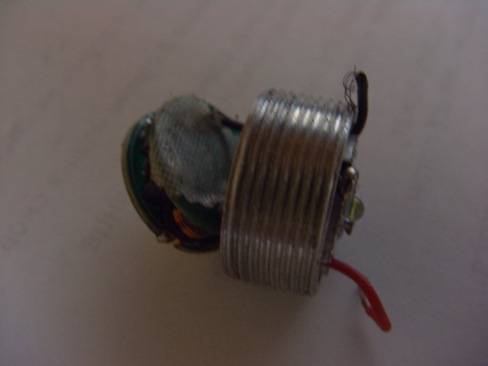

А что еще можно ожидати за 190 $. Мне фонарь зразу понравился. Но потом немного разочаровал. Начну с плохого. Через пару недель режимы, которые имелись в фонаре, сами стали переключаться и работали в полнакала. Я решил неисправность в выключателе и пробовал заменить его, но не помогло. Поменял электронику вставил от китайца и фонарь заработал добавил сто люменов и убрал ненужный строб. В родной электронике было 1-максимум 260 люм, 2-10%мощности и 3-строб все включалось частичным нажатием на выключатель. С памятью последнего режима. Пружина была только на выключателе, а сборка электроники похожа на подвальную китайскую (не зря в названии-ELIT).

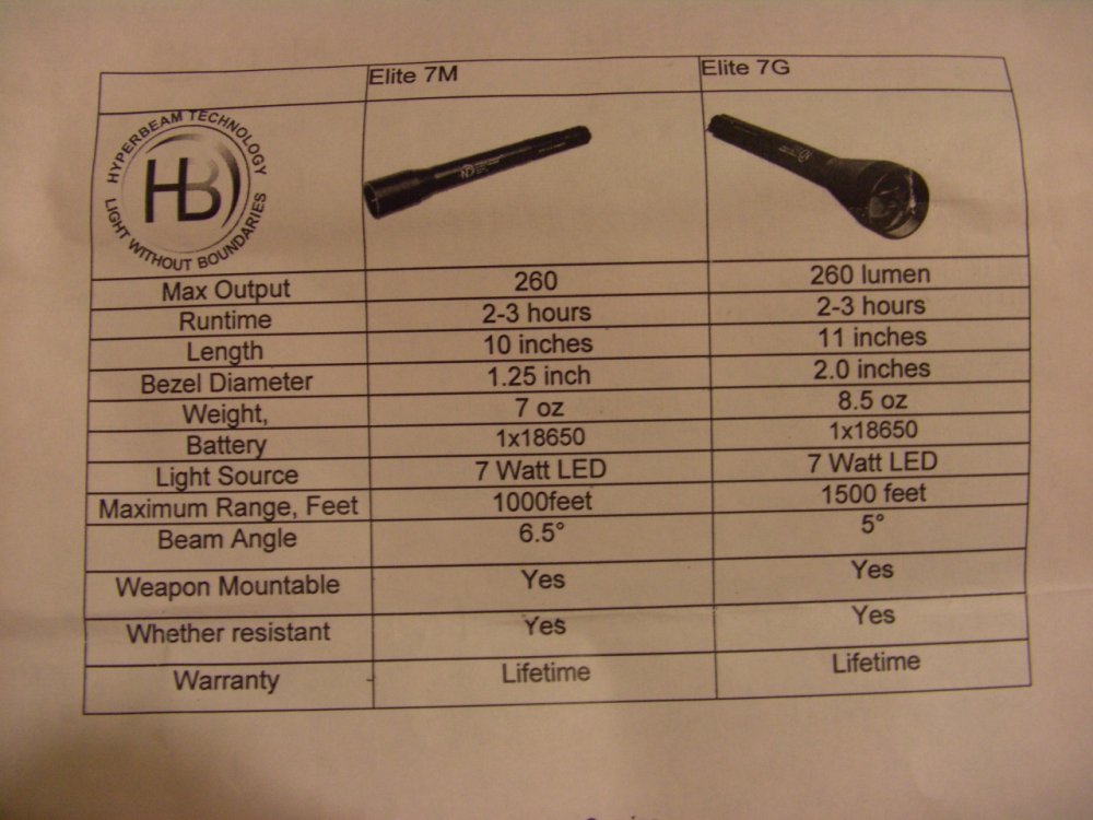

По инструкции использовать только акум.18650 с заявленным временем 2-3часа на максимуме (правда по вышеуказанным причинам время проверить не смог). Вот тебе и США. Вставил электронику от SHINIG BEAM S-MINI, подошла по диаметру с незначительными механическими изменениями. Режимы: 1й-360 люм, 2й-70% и 3й-10%. пружина также и на диоде. Ест как CR 123A-2шт, так и 18650. Память последнего режима. Во времени на максимуме может и проиграл 1ч 40м полная мощность проверял еще в s-mini, но появилось 70% процентов которая примерно и дает 260люм, с работой около 3,5 часов. Но главное все-таки в данном фонаре оптика, поэтому и тест посвящен ему, а не s-mini. Поэтому про электронику и диод я больше не буду (я выставлял тест s-mini), а опишу сам фонарь. Длина 25,5см из которой 10,5 выключатель с батареей и диодом, остальное объектив. 20см трубка диаметром 2.5см и в голове утолщение 3см диаметр.

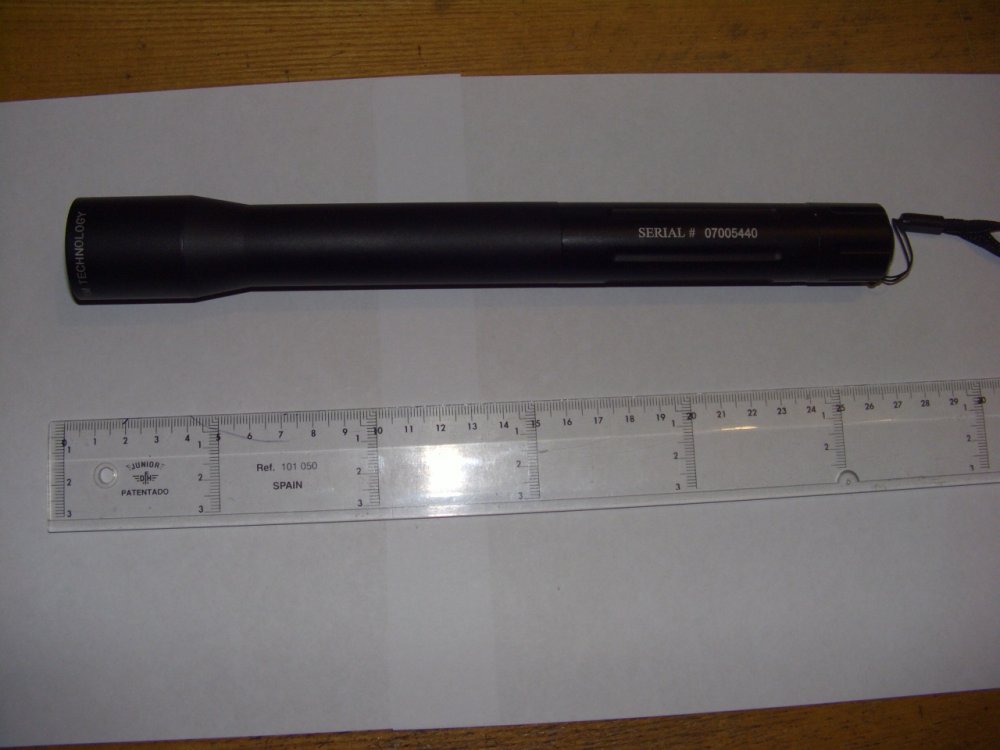

Головная линза утоплена около1.5см что предохраняет ее от повреждений. Кнопка выключения не утоплена, а выступает но довольно тугая и исключает произвольное включение (фонарь так же идет с дистанционным выключателем). Черное анодирование довольно прочное на батарейном отсеке гладкое, на объективе матовое слегка шершавое приятное для руки. Так же на батарейном отсеке имеются желобки (вдоль отсека) и серийный номер. На объективе надпись «HYPERBEAM TEHNOLOGYPATENT PENDING TACTICAL MADE IN USA».

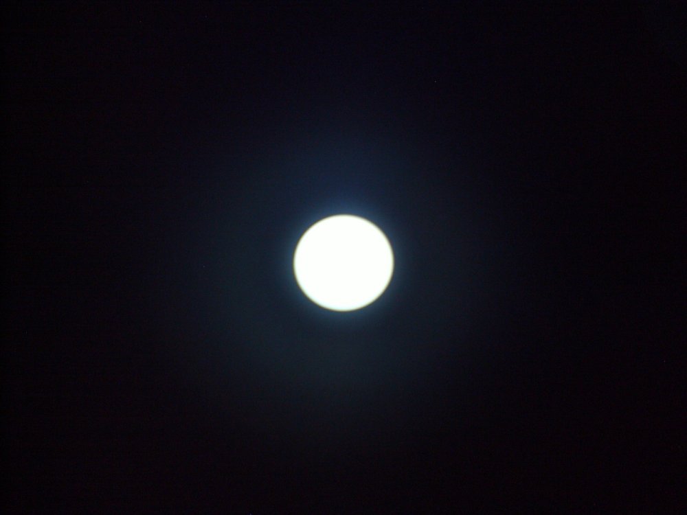

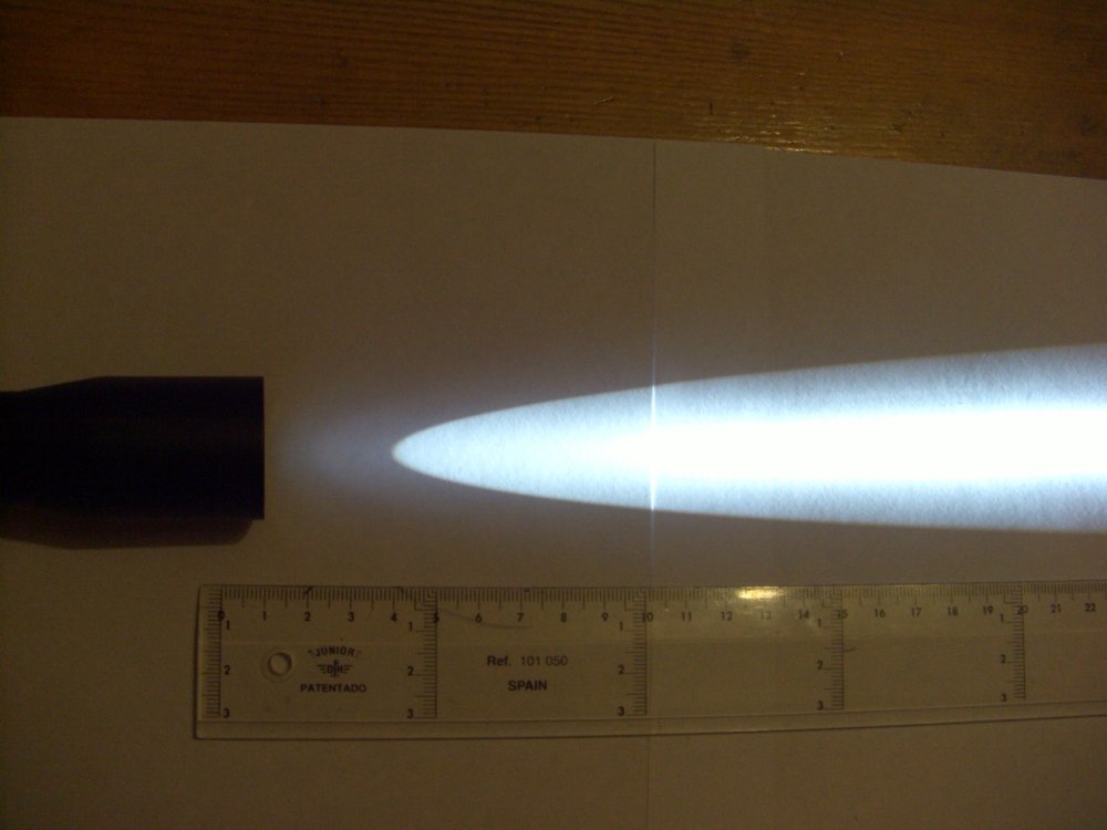

Луч фонаря по инструкции с выходом в 6,5 градусов под ноги не посветишь, под ногами четко отчерченное пятно размером с диск dvd. На расстоянии ста метров яркий круг совершенно без боковой засветки диаметром около 6-ти метров. Отлично на этом же расстоянии пробивает туман. Хорошо освещает так же и на расстоянии 300 метров. Я его и брал только из за дальности и отсутствия боковой засветки, кто охотился ночью тот поймет. При разборке насчитал в нем три линзы, которые держатся резьбовыми кольцами. Одна в голове в расширении, одна где то в средине и одна у диода. Может есть еще и между двумя последними, линзы я не выкручивал побоялся. Утолщение накручено на резьбу с таким шагом, что устанешь откручивать. На сантиметр около 30 витков (чуть больше) резиновое кольцо отсутствует в принципе. Остальная резьба обычная, как у большинства фонарей и там есть уплотнительные кольца. Все линзы с антибликовым покрытием и просветлением, это везде стекло.
Заказывая его на сайте я читал о куче патентов и фонарь действительно хорош для своего предназначения, но если присмотрится это наш фильмоскоп разобранный и собранный как фонарь только не в подвале а на заводе. Если кто знает что такое фильмоскоп, наверное только старшее поколение, у меня есть старый попробую из него и китайца сделать фонарь (есть китаец на 500люмен (в заявке изготовителя 1100лм)). Патентов брать не буду но расскажу что получилось.

а что за оптика у фонаря, я не понял, линза или коллиматор?
светит он очень любопытно, у него засветка есть вообще?

Боковая засветка вообще почти отсутствует.

читаю описалово usa'шного фонаря...
"whether resistant" это, откровенно говоря, 3.14здец в лучших кетайских традициях.
вопрос топикстартеру: а почему не воспользовался lifetime warranty ?
