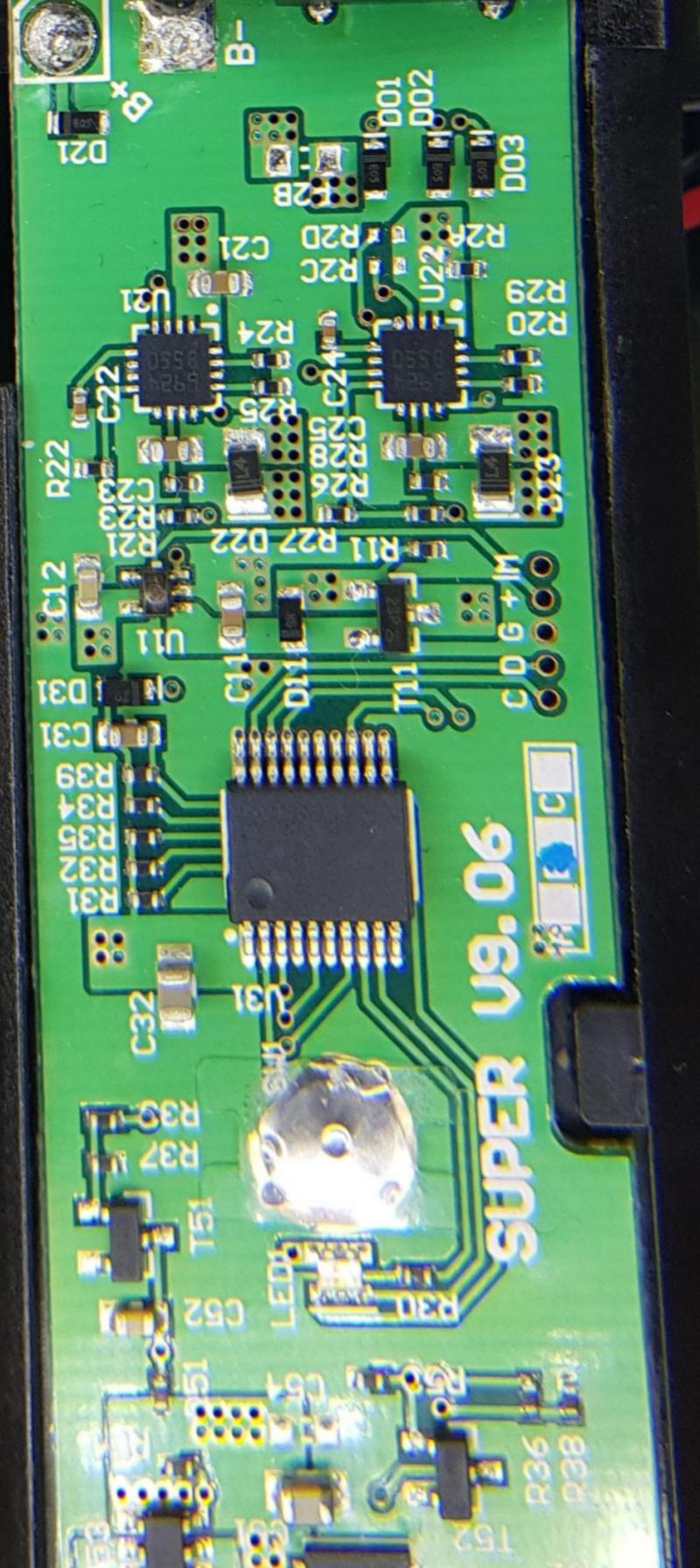

Всем привет! Приключилась беда с моим вело фонариком, перестал работать и не заряжается, вскрыл и обнаружил что одна из микросхем "вспучилась", из за этого маркировку ее уже не опознать для последующей замены. Если тут есть те, у кого этот вело фонарь(так же может быть схожим и 1500xxl) имеется прошу, пожалуйста, разобрать его(это не сложно), и сфотографировать, сама микросхема находится в нижней части около зарядника, выглядит она как маленький прямоугольничек с пятью ножками (три с одной стороны и две с другой). В интернете все облазил, не где нет ни схем ни фото, выручайте братцы!

Старый 11.05.2022, 23:40 Автор темы   18
Essensz0r
Регистрация: 07.05.2022
Последняя активность: 12.05.2022 07:03
Сообщений: 9
По умолчанию Re: Lezyne 1250 xxl. Нужна помощь по ремонту велофары.
Essensz0r вне форума   Вверх
Старый 11.05.2022, 23:44 Автор темы   19
Essensz0r
Сообщений: 9
Лучше не получается, вблизи телефон совсем не может сфокусироваться. сдохла микруха U11, она должна выдавать стабильно 2.8в для контроллера, выдает 1.9. Без этого стабилизатора если подать на кондер C12 напряжение то фонарик включается, режимы переключаются.
[Исправлено: Essensz0r, 11.05.2022 в 23:47]
Старый 12.05.2022, 00:20   20
ceramic
Аватар для ceramic
Сообщений: 7998
Сказал(а) спасибо: 934
Посмотреть сообщение Сообщение от Essensz0r :
И плату телефон тоже обрезал?
А обратную сторону тоже телефон помешал сфоткать?
А хоть какую-то инфу о фонаре написать (хотя бы питание, токи)?
Как с такими фотками понять схему включения микросхемы?
Если так, то много проще. Смотрите по распиновке, по вашей фотке сейчас не понятно, как именно включена микросхема.
Возможно, стаб типа TPS76928. Надо проверить по распиновке (что на какую ножку идет и откуда) и хотя бы по допустимому входному напряжению.
