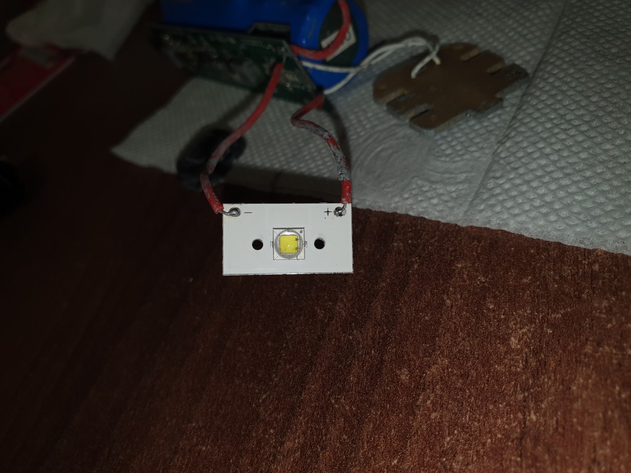

Здравствуйте!
Какой светодиод стоит в этой фаре?
В инструкции указано только "T40 LED". Погуглив, ничего кроме пары очень китайских фонариков с этим диодом не нашел.
Есть какой-нибудь Datasheet на него?
Думаю, может стоит перепаять его на что-то более приличное (с ЦТ в районе 5000К), синюшный оттенок родного диода напрягает глаза

Разобрал фару.
Диод визуально идентичен SST-40. Надеюсь, контактные площадки у него тоже аналогичны будут, т.к. крайний вариант - замена диода на той же подложке. Хотя для начала попробую диод на подходящей плате найти (чтобы не привязываться к SST-40). Сложность в том, что платка размером 10х14х1мм, и диод еще к тому же смещен от центра. Придется подбирать что-то круглое, что можно обточить.
ID:	268022 Нажмите на изображение для увеличения

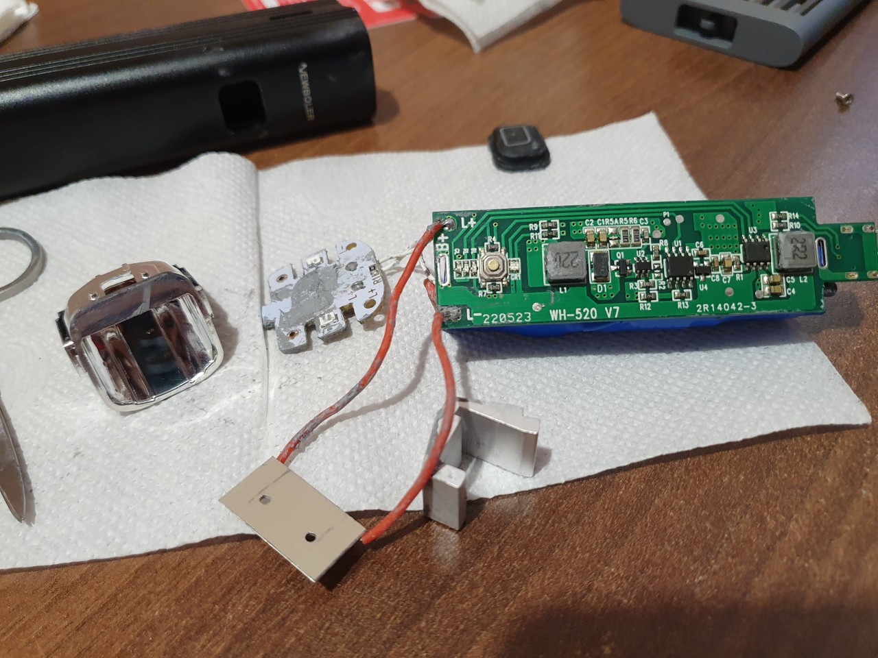

Разобрал фару.
Я тоже разобрал только у меня newboler lig520 (точно такой как rockbros)
Первое что хотел от разборки это заменить холодный оттенок на белый нейтральный второе это измерить ток.
Ток 2,5 ампер на максимальном режиме, после замены на диод cree xml2 он упал до 2000-2100 почему то. Диод брал с фонаря convoy m1 и в него же поставил диод из велофары, в итоге ток на convoy остался таким же как и на xml2 в районе 2,8 ампер а на велофаре упал почему то, причину так и не понял. Может кто подскажет как увеличить ток?
Фото платы.
[Исправлено: denon480, 18.12.2022 в 16:35]

Посмотреть сообщение Сообщение от denon480 :
Фото платы.
Я пока сам драйвер не ковырял (хотя была мысль достать аккум, измерить емкость и возможно припаять/приварить другой, более емкий), заменил только диод на SST-40/5000K

Посмотреть сообщение Сообщение от Avegga :
Что касается крепления: действительно есть небольшой люфт, который легко устраняется наклеиванием полоски тонкой виниловой плёнки (пример на фото) или чего-то другого подобного. Материал должен хорошо скользить.
Ответная часть крепления, которая находится на корпусе фары, из-за неплотного прилегания, тоже слегка шаталась. Сделал уплотнитель, наклеив несколько полосок 2-х стороннего скотча шириной 2 мм. Теперь почти не шатается.
Всё намного проще, под крепление фонаря положил кусочек вырезанный из визитки толщиной около 0.4 мм теперь не люфтит совсем, фото прилагаю.

Напряжение на диоде измеряли в обоих случаях?
Эта мысль посетила когда уже собрал фонарь, не мерял.
Синева ушла? Яркость хоть чуть упала?
На моём написано 4900mah но китайцы что угодно могут там написать.
На опыты заказал несколько DC-DC преобразователей, где регулируется только напряжение на выходе. Не удивлюсь, если китайцы могли запихнуть туда что-то подобное в качестве драйвера (соответственно при разных ВАХ диодов при одинаковом напряжении будет разный ток), вместо чего-то нормального с регулировкой тока. Но конечно лучше фото платы показать схемотехникам, может что подскажут )
Синева конечно ушла, ездить стало приятно. Яркость визуально почти не отличается от второй такой же фары, стоковой "синей" (но полноценно проверить нечем), может прям чуток менее яркая. На второй фаре однозначно менять буду на такой же диод.

Meknotek,
Я в качестве эксперимента только что подключил зарядку, включил максимальный режим и отключил зарядку при этом яркость слегка снизилась, заряда примерно 70% сейчас. Это о чём говорит, что ток зависит от напряжения? Просто на convoy m1 мерял на разном заряде аккума и ток если и падал то на десятки.
