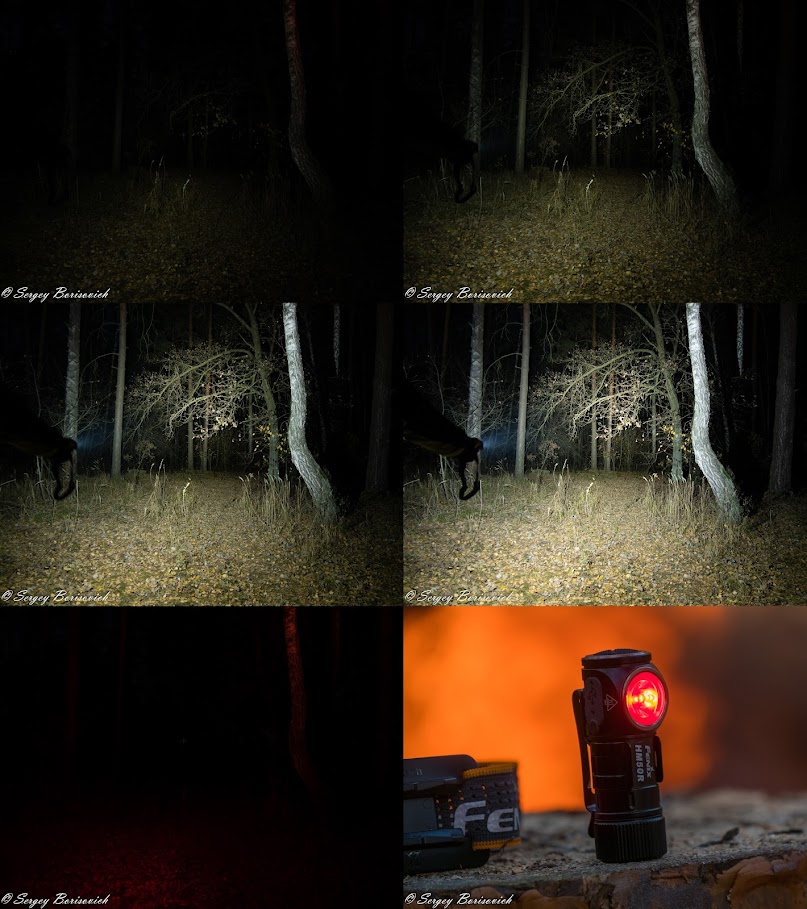

Управление фонарем простое - длительное нажатие включает фонарь, короткие нажатия переключают режимы белого света. Длительное нажатие активирует режимы красного света - мигание, а если необходим просто красный свет, то нужно быстро 2 раза нажать на кнопку.
Режимы белого света подобраны неплохо, но явно не хватает какого то режима "лунного света". TIR оптика Fenix HM50R v2.0 дает луч более сфокусированный чем у Fenix LD15R.
Для средних дистанций это неплохо, а вот вблизи свет Fenix LD15R мне удобнее.
Относительно цветовой температуры в сравнении с Fenix LD15R свет более холодный.
Красный свет чуть более мощный, но разница невелика.
Режимы белого свет Fenix HM50R v2.0 30 / 130 / 400 / 700 люмен. Стабилизация условная, но я честно не понимаю зачем идеальная стабилизация в налобном фонаре - для меня важнее длительность работы. У Fenix HM50R v2.0 есть более важный минус - нету действительно слабого режима. Учитывая что луч более сфокусирован чем у Fenix LD15R получается не совсем комфортная засветка когда используется фонарь при ручной работе. И конечно если фонарь включать в полной темноте, то минимальный режим поначалу будет слепить.
Красный свет 5 люмен, и только для ближних дистанций. Присутствуют артефакты в луче, но вцелом вполне неплох для ближних дистанций.
