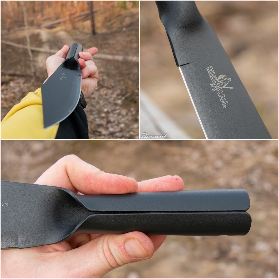

Нож имеет максимально простую конструкцию. Рукоять не имеет никаких накладок и эргономических изысков.
По сути нож делается как и лопата - штамповка. Причем рукоять делается так же.
Понятно что такая технология дешевая и простая. При необходимости нож можно насадить на древко и получить подобие копья, причем присутствует отверстие для его фиксации.
Бывает две версии ножа - с широким и узким клинком. Узкий выглядит более изящным, а вот широкий более удобен при рубке и возможно будет удобнее если придется ножом что-то копать.
Покрытие клинка черного цвета. Вряд-ли оно будет долговечным.
Толщина в обухе 2,5 мм. Длина клинка 178мм. Сталь клинка углеродистая SK-5.
Заточка из коробки средняя. Она режет, рубит но какого-то особенного реза от нее ожидать не стоит. Если рассматривать этот нож как инструмент для"выживания", то заточка правильная. Она достаточно толсто сведена чтобы не страдать при ударных нагрузках.
Обух ножа за счет покрытия получился немного скругленным, и высекать искру огнива придется уже режущей кромкой...
В работе нож не может похвастаться эргономикой. Полая рукоять позволяет разместить внутри какой-то минимально носимый аварийных запас (НАЗ).
Мягкие продукты нож режет неплохо, то как не обладает чрезмерной ломовитостью обуха.
В рубке веток и строгании нож выполняет задачи, конечно это не Morakniv со скандинавскими спусками в ноль.
Круглая рукоять не вызывает дискомфорта при работе, но в мокрой руке иногда норовит провернуться. Как вариант улучшения ухватистость можно попробовать обмотать рукоять паракордом.
При рубке расширяющаяся к хвосту рукоять удобно размещается в ладони, и отдача в руку не особо сильная.
