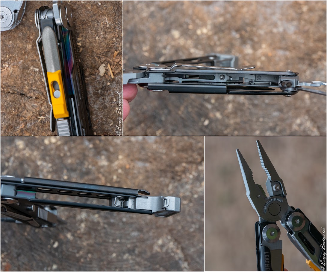

Пассатижи имеют ставшими привычными сменные каленые губки из стали 154СМ. Такие губки уже не раз опробованы в работе на других моделях Leatherman. Они без проблем перекусывают проволоку, велосипедные спицы, велосипедный тросик (даже не мочаля его край).
С обратной стороны (между рукоятей) расположена обжимка).
Губки пассатижей имеют неплохой развод по ширине, отлично сведены и аккуратно обработаны. Из коробки нет люфта, ход немного туговат. По внешним габаритам чуть меньше чем у Surge.
Работать пассатижами удобно только в одном положении в руке. Иначе выступ молотка будет мешать удобному расположению ладони. В раскрытом положении рукояти не имеют выступающих граней создающих дискомфорт в работе.

- алмазная точилка.
Эти инструменты неплохо фиксируются и потерять их весьма сложно, но они торохтят, чем портят впечатление от монолитности конструкции.
Замок для извлечения огнива расположен изнутри рукояти. Это маленькая пружинка.
Высекать искру из огнива предполагается обухом пилы. Свисток свистит, но как то слабеько... Лучше бы в комплект клали отдельно огниво и свисток по типу тех, что есть у Fenix или Nitecore.
Точилка. Фиксируется выступом в основании и пазом одетым на заклёпку.
От случайного выпадения ее защищает кнопка замка инструментов рукояти.
Для извлечения точилки необходимо нажать кнопку, удерживать ее и сдвинуть точилку в направлении этой кнопки.
Точилка небольшая, но позволяет выправить режущую кромку клинка и подправить волну серейтора. В руках ощущается игрушечной и пластиковой.
