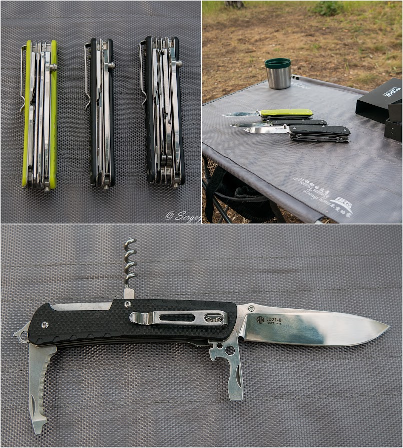

Не знаю как у большинства, но у меня при выборе какого-то мульти предметного инструмента (нож, мультитул) всегда возникает сложность - хопределиться с тем какой перечень функций будет оптимальным и не будешь переплачивать лишнего. На примере ножа Ruike LD21 попробуем разобраться что такое разумный минимализм, и где такая модель будет наиболее практичной и уместной.

Ранее я уже рассказывал про модели Ruike LD43, LD41, LD31. Все эти ножи одной линейки, качество изготовления и материалы одинаковые. И придираться там не к чему. Стабильное качество за свою цену. Стальные лайнеры, латунные оси, накладки G10. Элементы конструкции хорошо обработаны и подогнанны друг к другу.
Выбирая модель из линейки следует только задуматься про то, какая модель будет оптимальной для ваших задач и бюджета. Ножи Ruike LD стоят дешевле Victorinox, но по качеству стоят рядом.
Выбирая нож с инструментами следует понимать что если вы хотите им работать, то следует помнить про удобство удержания в руке. А чем больше инструментов, тем толще рукоять и меньше комфорта. Оптимальнее всего в руке лежит нож с 2-3 рядами инструментов.
Ruike LD21 имеет два ряда инструментов. Конструктив ножа стандартный - стальные лайнеры, накладки из G10.
Накладки довольно грубые и нож в кармане может протереть дырку.
Сбоку присутствует клипса. У нее только одно положение на рукояти.
Замок клинка лайнер лок, пружина конечно тонковата, но она работает в паре с пружиной которая прижимает хвостовик клинка. В открытом положении у клинка присутствует небольшой вертикальный люфт.
Для быстрого открытия присутствует односторонний шпенёк. Сталь клинка Sandvic, толщина в обухе 3 мм.
Заточка неплохая и по ощущениям она стала лучше из коробки чем раньше.
Полированный клинок это красиво на витрине, но после работы и повторной заточки блеск получает боевые царапины и нож сразу смотрится не так нарядно. Потому было бы интересно увидеть эту модель с финишной обработкой типа stone wash.
Кроме клинка в ноже присутствуют следующие инструменты:
- открывалка для бутылок с плоской отвёрткой и отверстиями для загибания проволоки;
- небольшой серрейтор для открытия упаковок;
- складкюное колечко для темляка (но оно расположено вплотную к серрейтору и шнурок в нем будет мешать.
На обратной стороне рукояти присутствует штопор.
В торце рукояти расположен стеклобой (обычный стальной, острый).
Так в торце под одной из плашек располагается пинцет. Пинцет довольно крупный, может быть удобным при извлечении заноз.
К разочарованиям от модели можно отнести отсутствие шила-развертки. У Ruike этот инструмент может располагаться как рядом со штопором (LD43), так и под ножницами (LD41). Не понятно почему рядом со штопором не разместили это шило.
Но и в том наборе инструментов что есть нож очень интересен практичностью, и удобством. Рукоять удобно заполняет руку. Конечно про идеальную эргономику речь не идёт, но в руке нож удобнее 3-4 рядных ножей Ruike. Клинок удобно открывается и закрывается одной рукой.
Серрейтор удобен при вскрытии упаковок а отвёртка с открывалкой удобна когда нужно что-то подковырнуть.
Штопор возможно здесь не особо нужен и мог бы быть заменён на крестовую отвёртку, или шило.
Из подобных ножей с разумным минимумом рабочих инструментов можно назвать модель Ruike LD43. Но в руке он уже лежит чуть иначе, так как он толще.
В случае с Ruike LD21 он может быть запасным ножом на дне рюкзака, ножом в бардачке автомобиля, или же ножом для пикника.
В любом случае в линейке ножей Ruike LD можно найти модели под свои задачи и потребности. Качество изготовления не хуже чем у Victorinox, что в сочетании с ценой делает Ruike интересными кандидатом на покупку.
