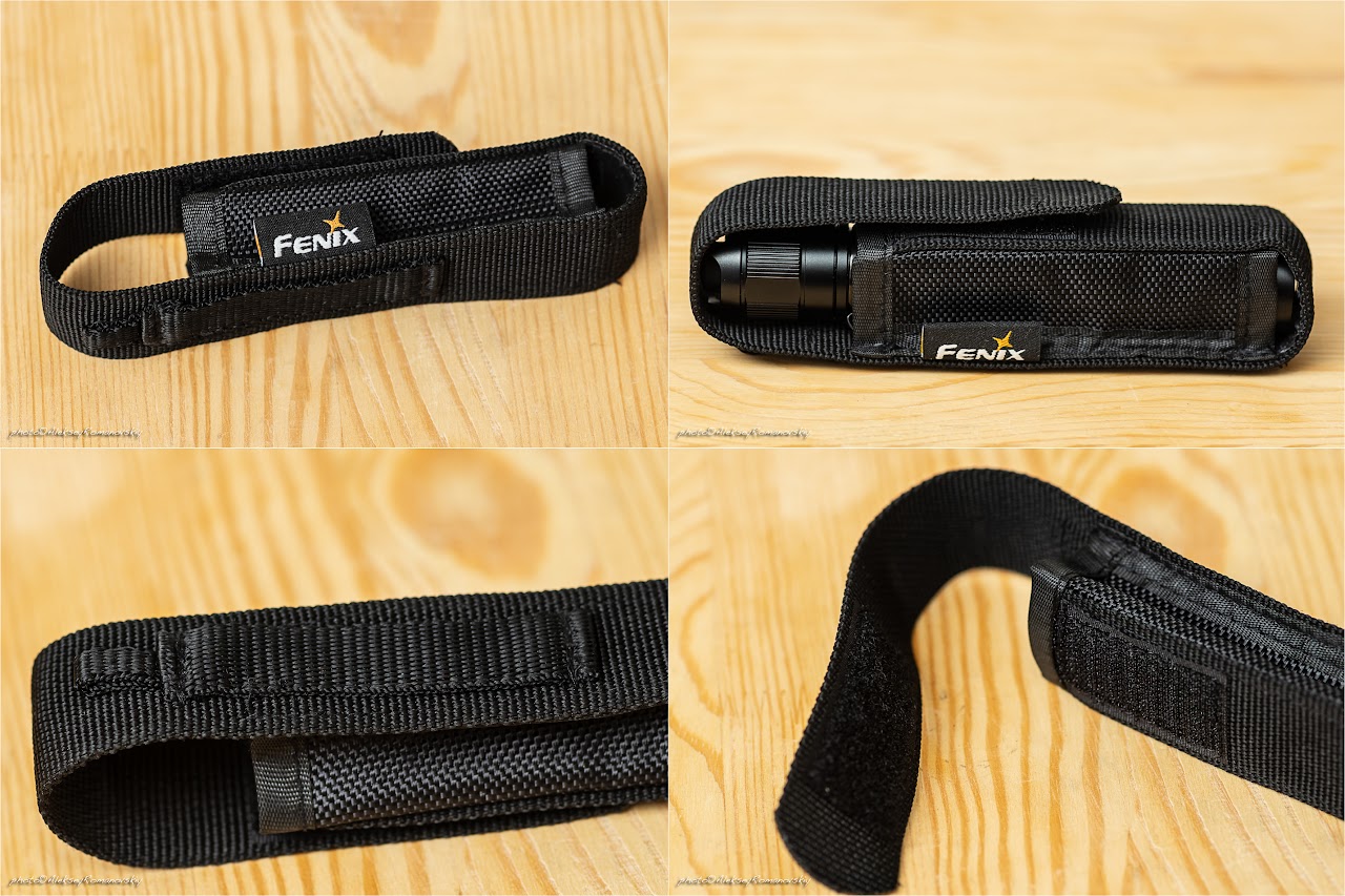

Довольно неплохой комплект, готовый к использованию прямо из коробки.
Качественный чехол для переноски фонаря на снаряжении, фирменный аккумулятор на 2600mah c микро-USB разъёмом, простой темляк, запасная накладка на кнопку и уплотнитель резьбы.
