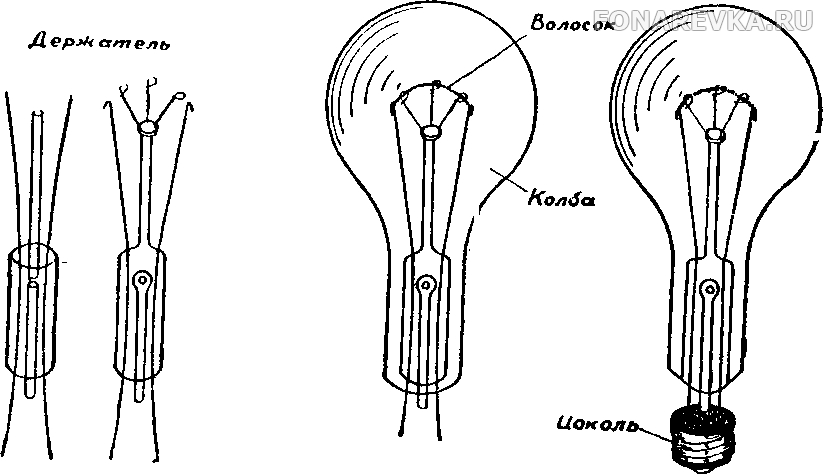

Хотя лампочка и вышла из строя, прежде чем ее выбрасывать, обратите внимание на положение волоска на держателе. Теперь он состоит из двух частей. Легким постукиванием по колбе освободите более длинную часть волоска от завитка держателя.
Когда волосок освободится и будет свободно раскачиваться, попытайтесь соединить его с концом другой части. Такая операция почти всегда удается, если соединение волосков производить при ввернутой лампочке в настольную лампу, включенную в сеть или в какую-либо другую арматуру, которая позволяет поворачивать ее.
Как только концы волосков коснутся один другого, лампочка загорится и волоски сплавятся. Но соединение их все же не очень надежное, и лампочку нужно оберегать от толчков. Такая реставрация может значительно продлить срок службы лампочки.

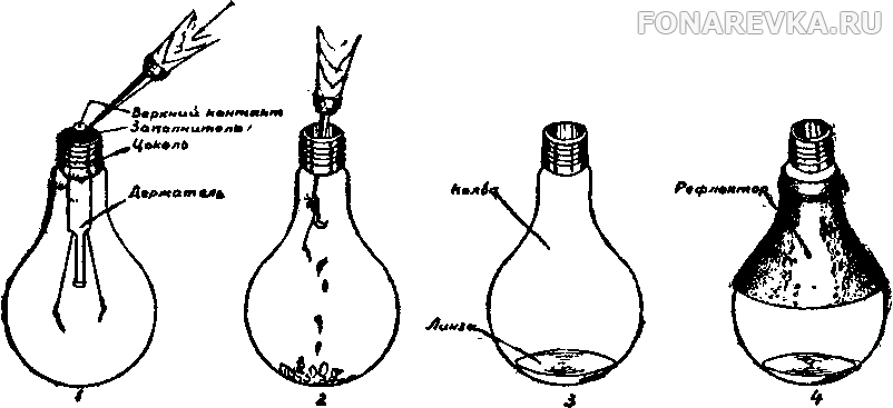

На рисунке 7-8 показано, с чего нужно начинать изготовление фары.
Прежде всего наденьте рукавицы или перчатки, возьмите шило, обоприте цоколь лампочки о край стола и нажмите шилом на заполнитель, которым прикрепляется к лампочке верхний контакт. Заполнитель разрушится. С помощью шила счистите его с цоколя. Теперь,концом шила выколите держатель, и у вас получится колба.
Подвесьте колбу на нитке и налейте в нее прозрачного нитроклея. Уровень клея должен находиться на высоте 15-20 ммот низа колбы.
Нитроклей продается в магазинах, но его можно приготовить самостоятельно, растворив в ацетоне до полного насыщения фотокинопленку, предварительно счистив с нее эмульсионный слой. Можно для этой цели использовать прозрачный клей, служащий для склейки оргстекла (плексигласа), или любой другой прозрачный быстросохнущий клей или лак. В крайнем случае колбу можно залить жидким стеклом, которое продается как канцелярский силикатный клей. Но беда в том, что он малопрозрачен, долго сохнет и не всегда дает гладкую поверхность.
По мере высыхания клея в колбу нужно несколько
раз долить жидкого клея, иначе получится дугообразная поверхность.
Когда заполнитель затвердеет, в колбе образуется плоско-выпуклая линза, которая будет собирать и отбрасывать свет на большое расстояние. А чтобы она хорошо это делала, обложите наружную поверхность колбы алюминиевой фольгой (оберточной бумагой из-под чая или шоколада). Вот и получится рефлектор - отражатель света.
Теперь по рисунку 9 изготовьте из картона футляр и кольцо. Изогните выкройку вокруг лампочки, как это показано на рисунке 11, а края прошейте нитками.
Рис. 9.
Из жести от консервной банки вырежьте кронштейн (рис. 10) и прикрепите его к футляру с помощью язычков так, чтобы шов футляра расположился под кронштейном. Для прочного крепления кронштейна к футляру подложите под язычки пластинку-подкладку, которую тоже вырежьте из жести.
Конец кронштейна обогните вокруг рулевой стойки велосипеда, наметьте и проколите отверстие под болт, зачистите края отверстия напильником и прикрепите кронштейн болтом.
Вложите в футляр колбу с линзой, согните зубчики футляра внутрь и подклейте к ним кольцо. Затем покройте футляр и кольцо черным нитролаком или нерастворимой тушью: они хорошо предохранят фару от влаги. В крайнем случае покрасьте ее обычной черной тушью.

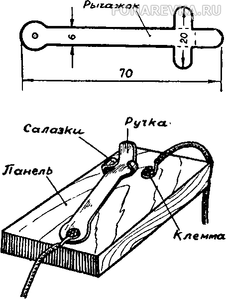

Рычажковый - самый простой выключатель, он показан на рисунке 14.
Hue. 14.
Из дощечки сделайте панель, а рычажок изготовьте из жести. На одном конце рычажка проделайте отверстие для гвоздика, а на другом загните ручку и «салазки», чтобы этот конец рычажка хорошо надвигался на клемму - шляпку гвоздика.
Подберите два гвоздика: одним из них укрепите на панели рычажок, чтобы он мог свободно поворачиваться. Другой гвоздик-клемму забейте так, чтобы конец рычажка «салазками» мог наезжать на него. Когда будете забивать гвоздики, положите под шляпки концы проводов (те самые крючки, которыми вы вначале включали фару), обогните ими как следует гвоздики и только тогда забейте их до конца.
Теперь заведите рычажок на шляпку гвоздика - цепь замкнется, и лампочка загорится. Отведите рычажок в сторо-Рис 15.КУ - Цепь разомкнётся, и лампочка потухнет.

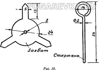

Кнопочный выключатель показан на рисунке 18. Для его устройства в основном необходимы те же детали, что и для ползункового выключателя, только
вместо ползунка изготовьте из жести захват (рис. 19), а вместо большого гвоздя и шайбы - стержень.
Сначала на панель прибейте захват (рис. 1, подведя предварительно под гвоздик проводник. На захват установите катушку и плотно обожмите ее ободок усиками захвата. В отверстие катушки вставьте отрезок граненого карандаша без грифеля.
Стержень изготовьте из проволоки толщиной не более 2 мм. Он должен плотно входить в отверстие карандаша. Если он входит слабо, сделайте молотком на поверхности стержня небольшую вмятину, тогда он будет входить туго. К стержню подведите проводник.
Теперь установите стержень в отверстие карандаша. Опустите его до конца - произойдет включение, потяните стержень вверх - произойдет выключение.

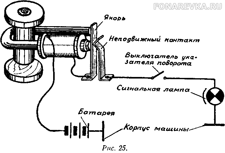

Для изготовления такого реле вы можете использовать электромагнит от электроконструктора или сделать его. Сердечник магнита, например, может быть изготовлен из гвоздя. Гвоздь отожгите: нагрейте докрасна и дайте медленно остыть. Катушку размером со швейную склейте из бумаги, а ободки подклейте из картона. На катушку намотайте виток к витку провод диаметром 0,2-0,3 ммв любой изоляции. Для этого потребуется 15-20 мпровода. В упрощенном случае провод в несколько рядов можно намотать прямо на конец сердечника (гвоздя), не изготовляя катушки. Затем обмотку нужно тщательно заизолировать.
Электромагнит прикрепите к панели, рядом с ним
установите сделанные из жести якорь и неподвижный контакт. Обмотку электромагнита подключите к минусу батареи и к якорю. Неподвижный контакт через выключатель соедините с лампочкой сигнального фонаря. Другой конец от лампочки и плюс батареи подключите к корпусу машины.
Стоит теперь включить сигнал поворота, как электромагнит притянет якорь, он отойдет от неподвижного контакта, и цепь разомкнётся. При этом электромагнит, лишившись питания, отпустит якорь, который отойдет от магнита в свое первоначальное положение. Но так как якорь опять коснется неподвижного контакта, то цепь восстановится, и магнит, оказавшись под напряжением, снова притянет якорь, цепь разомкнётся, и лампочка погаснет. Но не успеет она погаснуть, как цепь восстановится и все повторится сначала. Так будет продолжаться до тех пор, пока водитель не выключит сигнал.

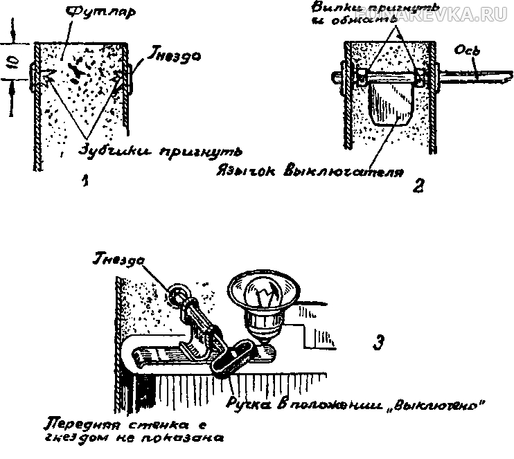

Патрон и ось с выключателем изготовьте из жести, а кольцо вырежьте из картона.
Изготовление гнезд для оси начните с пробивки в кусочке жести гвоздем диаметром 3 ммсквозного отверстия, как это показано на рисунке 12.Затем вырежьте кружочек диаметром 8 ммтак, чтобы отверстие оказалось в центре. Отверстие по краям получится с одной стороны с зубчиками, с помощью которых гнездо будет крепиться к футляру.
Сообразуясь с размерами батареи, изготовьте футляр и крышку фонаря из плотного картона, как это показано на рисунке ЗЦ
На плюсовой контакт батареи установите патрон, предварительно обогнув его по цоколю лампочки и контакту батареи, как это показано на рисунке. Закрепите патрон на батарее с помощью контакта, конец которого загните.
На заготовке футляра и крышке проделайте шилом отверстия (см. раздел «Обработка картона») и соедините (прошейте) края футляра ниткой. С обеих сторон футляра установите гнезда под выключатель (рис. 31, 32, 1)-.В гнезда вставьте ось и прикрепите к ней с помощью вилок язычок выключателя, а на конце загните ручку. Ручка должна быть расположена возможно ближе к футляру, что надежно предохранит от самопроизвольных включений.
Установите в патрон рефлектор и лампочку и поместите батарею в футляр (с нижней стороны). Отрегулируйте выключатель, чтобы при повороте за ручку язычок нажимал минусовый контакт батареи и отводил его от контакта лампочки. Такая регулировка достигается изгибом язычка выключателя (рис. 32, 3). Чтобы не получалось самопроизвольных включений, средняя часть

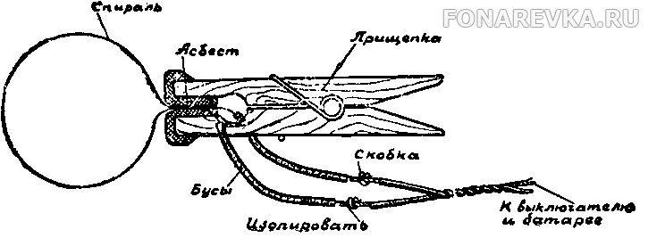

Электростеклорез показан на рисунке 49, С помощью
этого прибора можно резать не только электрические лампочки, но и бутылки, банки и большого диаметра трубки. Действие.прибора основано на том, что у стеклянной посуды коэффициент теплового расширения незначительный и стекло служит хорошим изолятором электрического тока, тогда как спираль - режущий орган электростеклореза - обладает большим сопротивлением и при пропускании электрического тока накаляется.
Электростеклорез монтируют на обычной бельевой прищепке, губки которой опиливают и обкладывают асбестом. Асбест нужно вначале размочить, и он примет нужную форму, а затем просушить.
Спиралью служит кусочек проволоки от спирали электрической плитки на 127 в. Спираль охватывает разрезаемый предмет, а концы ее закрепляют между губками прищепки так, чтобы они не соединялись между собой.
На свободные концы спирали надевают фарфоровые бусы (ими изолируют концы спирали в электроплитках). Концы спирали соединяют с токопроводом при помощи скобки из толстого алюминиевого провода. Подобное соединение обеспечивает хороший контакт и предохраняет стык от перекаливания.
Нормальным накалом режущей спирали считается красно-коричневый. Такой цвет спираль должна иметь при наложении на разрезаемый предмет.
Для приблизительного определения напряжения источника тока, можно считать, что на 1 смдлины спирали

Второй способ (рис. 54). Колбу лампочки закрепляют в нужном положении (с помощью банки, например) и кладут на нее кольцо-спираль необходимого диаметра.
Рис. 54.
Рис. 55.
Затем, приложив к концам спирали токопровод и прижав ее в нужном месте лезвием ножа, включают ток.
Как видно на рисунке, между концами кольца-спирали должен быть небольшой зазор.
Токопровод (вилку) изготовляют из двух изолированных проводников толстого сечения, связывают их и присоединяют к источнику тока гибким проводом.
Эти способы позволяют получить чашечки любого размера. А из колбы большого диаметра можно изготовить даже несколько чашечек.
Соединение и заполнение чашечек показано на рисунке 55. Когда получите две одинаковые чашечки (рис. 55, /), налейте в кастрюлю дистиллированной воды (ее можно приобрести в аптеке), опустите чашечки в воду, сложите вместе (рис. 55, 2), наденьте на стык резиновое кольцо, и у вас получится чистейшей воды чечевицеобразная линза.

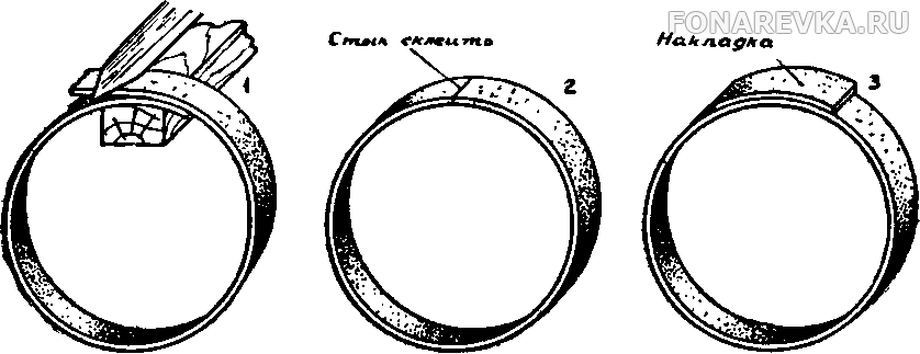

Особое внимание нужно обратить на тщательное изготовление резинового кольца (оно должно быть несколько меньше диаметра линзы). Хорошо, если удастся подобрать подходящего размера резиновую трубку. Однако для изготовления кольца подойдет достаточно мягкая, эластичная листовая резина, способная плотно, герметически соединить обе чашечки и исключить просачивание жидкости. Так как резина имеет разную упругость, то диаметр будущего кольца определите практически.
Рис. 56.
На рисунке 56 показан порядок изготовления резинового кольца. Сначала на деревяшку наложите полоску резины и соедините концы внахлестку. Острым ножом сделайте общий разрез (рис. 56, /). Затем склейте концы
резиновым клеем, чтобы стык получился плотным (рис. 56, 2), и, наконец, заклейте его накладкой (рис. 56, 3).
Можно соединить чашечки в жидкости и с помощью изоляционной ленты, если она хорошо прорезинена с обеих сторон. Но лучше всего для этой цели использовать полихлорвиниловую изоляционную ленту (синюю).

Возможность получить из перегоревшей лампочки с помощью стеклореза чашечки позволяет изготовить рефлектор - отражатель света. Установка рефлектора к источнику света в проекторах, прожекторах и других осветителях значительно повышает освещенность.
Когда чашечка получена, дальнейшая работа будет заключаться в нанесении на ее наружную сторону серебряного покрытия, дающего зеркальную поверхность.
Для этой цели приготовьте два отдельных раствора, каждый на 100 гводы. Первый раствор должен содержать 4 гляписа (азотнокислого серебра), второй - 4 гчистого каустика и 7 г нашатырного спирта. Третий раствор состоит из 75 гводы и 2,5 гобычного сахара. Воду нужно брать только дистиллированную, дождевую, та-
лую. Затем все растворы смешайте в чистом сосуде и опустите в него чашеч-^ ку выпуклой стороной вверх. Перед серебрением поверхность чашечки тщательно очистите от грязи, промойте теплой водой с содой и насухо протрите чистой тряпочкой. Через 20-25 мин.
Рис. 58.
на чашечку осядет слой серебра. Выньте ее, осторожно промойте в пресной воде и хорошо просушите. Затем покройте посеребренную поверхность масляной краской или лаком, а на свежую краску наложите кусочек марли-это надежно предохранит слой серебра от разрушения.
После того как поверхность рефлектора хорошо высохнет, изготовьте из жести скобку, которой рефлектор можно будет прикрепить к панели проектора, фонаря, прожектора или другого прибора (рис. 5.

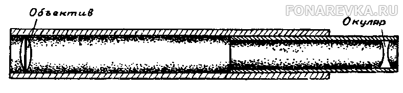

Микроскоп (рис. 64) состоит из короткофокусной линзы - объектива и длиннофокусной линзы- окуляра. Объ-
Рис. 64.
ектив вставляют в корпус, который изготовляют из картона. С противоположной стороны в корпус помещают тубус окуляра. Под предметным столиком, на котором устанавливают стекло, на шарнире помещают зеркало. Оно направляет свет на предметное стекло и освещает находящийся на нем препарат.
Окуляр микроскопа действует как лупа. Глаз, находящийся у самого окуляра, видит мнимое, обратное (по отношению к предмету) и увеличенное изображение.
Длину корпуса микроскопа и длину хода тубуса определяют практически, расположив линзы на оптической оси.
Можно заранее определить увеличение самодельного микроскопа. Для этого замеряют длину корпуса микроскопа, умножают ее на величину наилучшего зрения (250 мм)и делят на произведение фокусных расстояний объектива и окуляра. Полученный результат покажет кратность микроскопа.
Так, например, если длина корпуса оказалась 150 мм,а фокусные расстояния линз 75 и 10 мм,то микроскоп будет увеличивать в

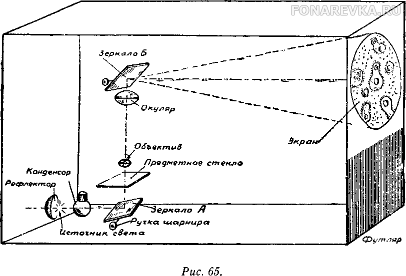

Для коллективного просмотра увеличенных микроскопом изображений пользуются микропроектором (схема его устройства показана на рисунке 65). Мельчайшие инфузории - туфельки, амебы, которыми кишит капля стоячей воды, предстанут перед многочисленными наблюдателями в еще более увеличенном виде.
Чтобы препарат, находящийся на предметном столике микроскопа, был хорошо освещен, соберите осветитель, состоящий из рефлектора, источника света и конденсора.
Осветитель установите так, чтобы его луч падал на зеркало Аи, отразившись от него, хорошо осветил предметное стекло.
Изображение, полученное с помощью микроскопа, отражается зеркалом Бна экран в увеличенном виде. Экран изготовьте из матового стекла или из кальки. Расстояние экрана от микропроектора определите прак-
тически - оно зависит от степени освещенности препарата. Чем лучше он освещен, тем дальше можно установить экран.
Зеркала А к Б установите на шарнире под углом 90°. Шарнир позволит регулировать ход лучей, направляя их строго по оптической оси.
Когда все размеры будут замерены, изготовьте футляр и установите в него все приборы. Для того чтобы избежать рассеянного света внутри футляра, поместите осветитель в отдельный кожух.

Главные детали телескопа такие же, как и у микроскопа,- объектив и окуляр (рис. 66). Для того чтобы с помощью телескопа можно было рассматривать удален-
ные предметы, постарайтесь подобрать для объектива линзу с наибольшим фокусным расстоянием, а для окуляра- с наименьшим. Если линза для объектива имеет фокусное расстояние 75 мм, а для окуляра-10 мм, то, разделив 75 на 10, получим, что телескоп будет увеличивать в 7,5 раза.
Длину телескопной и окулярной трубок определите, расположив на оптической оси телескопа линзы объектива и окуляра. Сначала заметьте положение окуляра при наводке на удаленные предметы, а затем на предметы, находящиеся вблизи.

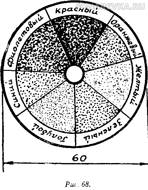

Если вы изготовите призму, то с ее помощью очень легко убедитесь, что белый свет состоит из лучей красного, оранжевого, желтого, зеленого, голубого, синего и фиолетового цветов. Последовательность основных цветов можно легко запомнить по начальным буквам слов заголовка этого раздела.
Для изготовления призмы (рис. 67) возьмите три одинаковой длины и ширины пластинки стекла и склейте их клеем, состоящим из просеянного цемента, замешенного на масляном лаке. Чтобы удобно было склеивать, предварительно составьте из стекол призму и свяжите ее по краям ниткой. К призме этим же клеем подклейте «донышки», которые тоже изготовьте из стекла.
Через уголок одного «донышка» заполните призму дистиллированной водой, а затем отверстие заклейте. У вас получится трехгранная призма.
Призму можно изготовить из органического стекла, склеив ее дихлорэтановым клеем.
Если теперь на призму направить луч света, он разложится на свои составные части.
А нельзя ли из цветных лучей вновь получить белый свет? Конечно, можно, только для этого вам придется изготовить специальный волчок.
Переведите с рисунка 68 на бумагу диск и раскрасьте его в указанные на нем цвета. В середине сделайте отверстие диаметром 8 мми наклейте его на картонный диск такого же размера.
Теперь вам нужно изготовить механизм, с помощью которого можно было бы привести диск в быстрое вращение. Конечно, лучше и проще волчка тут ничего не
придумаешь. Поэтому возьмите две катушки из-под ниток и по размерам, показанным на рисунке 69, подрежьте их ножом. Одна из них будет заводным барабаном, а другая - шпинделем. А еще отрежьте от катушки ободок.
Самая трудная часть работы - изготовить храповые зубья на торцах катушек. Чтобы хорошо это сделать, предварительно разметьте зубья карандашом. Для этого разделите торец катушки на две равные части (рис. 69) и надрежьте эти линии на глубину 4 мм. Это будет высота зуба. Соедините прямой линией с помощью гибкой линейки вершину зуба Ас основанием зуба Б. У вас получится наклонная линия, по которой нужно срезать перочинным ножом тело катушки. Старайтесь не повредить зуб Б.
С другой стороны катушки проделайте то же самое, только теперь соедините основание зуба Ас вершиной зуба Б.
Такие зубья нужно вырезать на торце заводного барабана и шпинделя; этими зубьями барабан и шпиндель будут сцепляться до\т с другом.

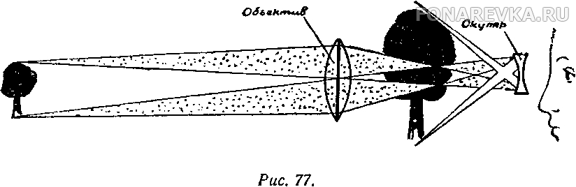

Как же быть? Очень просто, в окуляр бинокля надо установить двояковогнутую линзу (рис. 76). Эта линза имеет свойство приводить изображение в нормальное положение. Лучи, идущие от удаленной точки (рис. 77), преломляясь в объективе, поступают в окуляр. Из окуляра они выходят расходящимся пучком и, попадая в глаз, создают изображение в увеличенном и прямом виде.
Конечно, изготовить бинокль при наличии двух двояковогнутых линз было бы делом не таким уж сложным. Но весь вопрос в том, каким образом можно их сделать самодельным способом?
Может быть, кто-нибудь из вас решит эту трудную задачу и придумает способ их изготовления?
