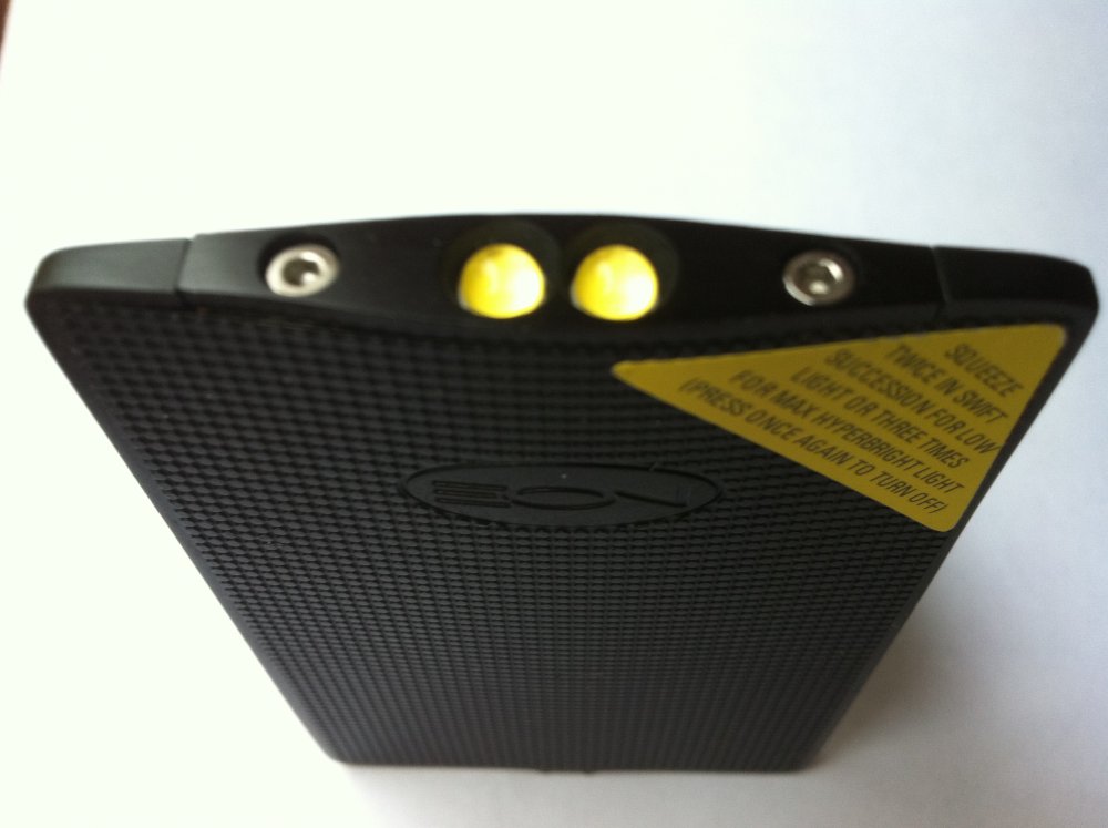

Пятница 13-е, звонок из UPS вам письмо счастья, ну думаю началось, приезжаю домой лежит конверт непонятно откуда пришлось открыть.
В конверте оказались заказанные еще в новый год карточка фонарь Eon Extreme

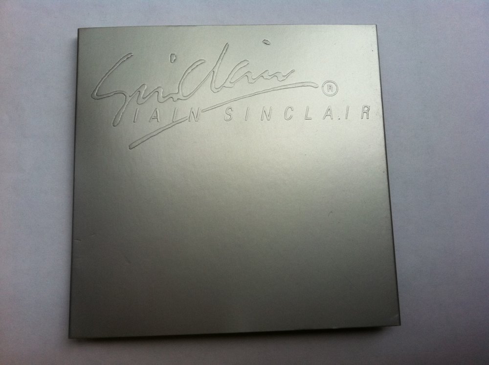

и такого-же формата складной ножик CardSharp
Упаковано все в одинаковые фирменные картонные коробки типа от CD.

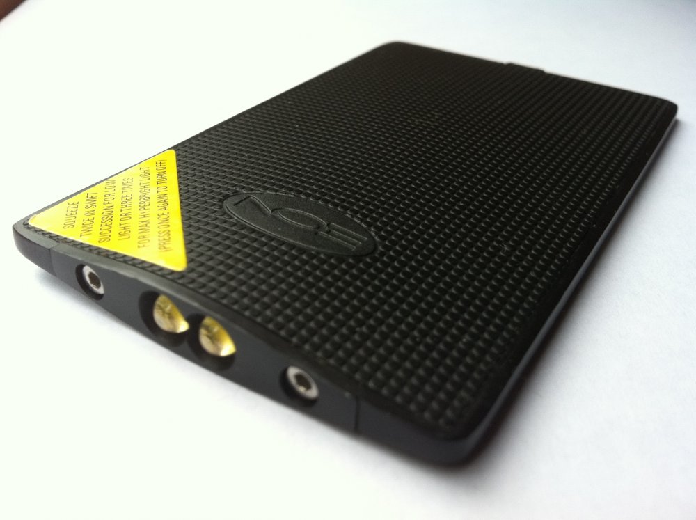

Никаких инструкций и описаний, только в углу фонаря желтая наклейка с надписью "два нажатия - малый режим, три нажатия- максимум, одно нажатие - выкл", но не все так просто, если сделать одно нажатие и потом нажать и удерживать то фонарь начинает плавно менять яркость от малого режима к максимуму, отпускание кнопки фиксирует яркость, повторное нажатие с удержанием понижает яркость вплоть до выключения.

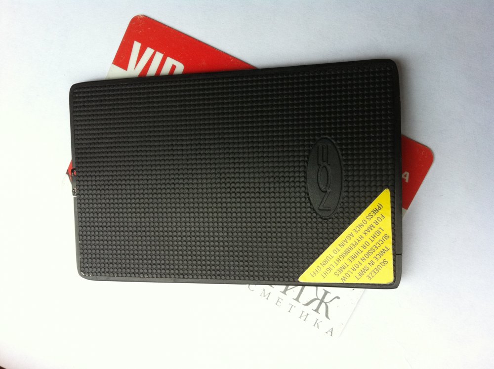

Фонарь представляет из себя алюминиевую рамку с наклеенной с двух сторон пластмассой и потрохами внутри, функцию кнопки выполняет одна из пластмасок на которой сделана выштамповка с надписью EON.
Какие-то китайские диоды прекреплены внутри к корпусу (рамке) и прижаты другой деталькой винтами, диоды 4-х кристальные и похожи
на изделия сеул семикондуктор. Я чесно надеялся что в такой корпус правельнее всего поставить ребел, но китайцы решили по другому.

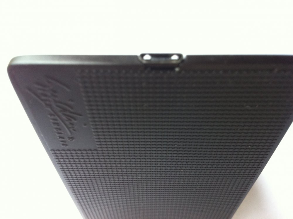

Сзади фонаря MicroUSB зарядка.
Светит фонарь широким (имхо угол 120 градусов) несколько синеватым (на глаз 5500K) пятном без выраженного хотспота, что для такого формата имхо неплохо так как его основная задача подсветить вечером подноги. В режиме плавной регулировки на минимальных режимах виден явный шим. Максимальный режим включается, но через пару секунд чуть притухает.
Качество изготовления мне чесно не понравилось, кое-где вылез клей, пластмаски в месте изгиба прилегают неплотно, между рамкой и диодами какие-то соринки, алюминиевые детали не подогнаны, винты не закручены, разъем чуть болтается.
Красная цена фонарю - долларов 15 но никак не 45, но других фонарей, влезающих в бумажник нет.

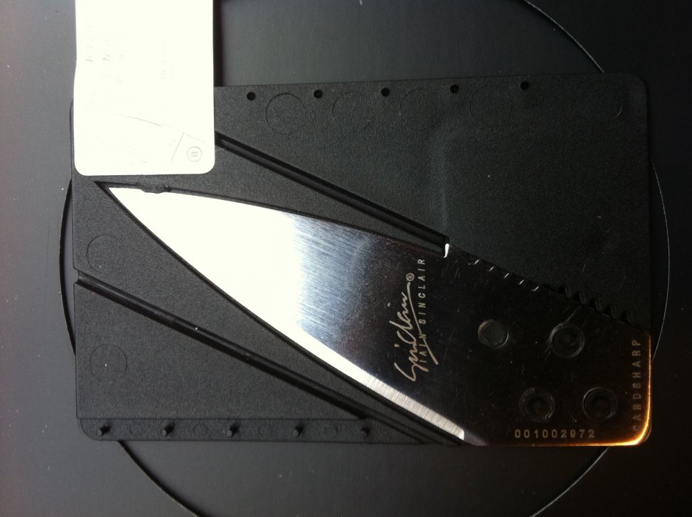

Про нож скажу коротко - два доллара и не больше, дешевая пластмасса со следами литья плюс мелкие торчащие штырьки -замочки которые сломаются в бумажнике когда будеш убирать его в отделение для карточек.
Так что вот она пятница 13-е

Размеры кредитки, толщина от 3 на разъеме до 7 мм на диодах
сделал бим, но качество неочень, слева йон, справа зебра, до стены 30 см.

Зебра h31w, оба на максимуме, не скажу что качество очень плохое, но за те деньги, что за него просят, должны были сделать гораздо лучше. Имхо не стоит он своих денег и видимо еще UPS дохрена съедает. Еще скажу - после полной зарядки работает вроде неплохо, на фикс режимах шим незаметен.

UPD Боковины фонаря не пластик, а хреново крашеный алюминий, заметил так как с них нычала слезать краска.
