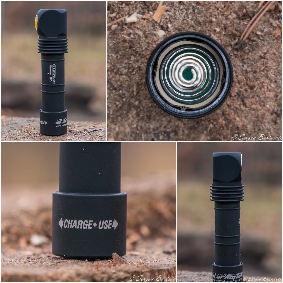

Конструктив корпуса самый обычный "Г" образный. В хвостовой крышке расположены контакты магнитной зарядки. Там же расположен ее магнит, но за него можно магнитить фонарь к магнитным поверхностям. Хотя фонарь имеет большой вес и магнит не всегда способен его удержать.
Анодирование корпуса чёрное, матовое. Видя как оно выглядит на фонаре Armytek Predator V3, можно сказать что оно весьма стойкое и следы использования на нем легко вытираются.
Головная часть крупнее корпуса. На корпусе есть 2 посадочных места для клипсы - она просто защелкивается на корпусе, и может быть развернута в нужную сторону. Когда на фонаре установлена клипса, то установить фонарь в налобное крепление нельзя. Также на корпусе нету отверстия для темляка.
На головной части расположена кнопка, расположение не в торце а как бы сбоку. Расположение удобное, легко нащупывается, хороший тактильный отклик (кнопка электронная).
Оптика фонаря прижимается упорным кольцом из полированной нержавеющей стали.
TIR оптика закрыта защитным стеклом (видны следы просветления). Свет формируемый данной TIR оптикой очень приятный - широкий, равномерный, при этом явного хотспота нету, что удобно для налобного фонаря.
У корпуса раскручивается только хвостовая крышка. Резьба смазана силиконовой смазкой, установлена пара уплотнительных резинок. Несмотря на то, что резьба не аннодирована, мы все равно можем использовать приоткручивание хвостовой крышки как защиту от случайного включения при транспортировке. Это же приоткручивание необходимо что бы началась зарядка аккумулятора при подключении магнитной зарядки.
Плюсовой контакт в голове фонаря плоский, а минусовый подпружинен. Аккумулятор используется стандартный 18650.
При подключении магнитной зарядки в ее хвостовике начинает мигать красный светодиод говорящий что необходимо приоткрутить хвостовую крышку для начала зарядки. После приоткручивание зарядка начнет светиться красным, а по завершении цвет будет зелёным.
