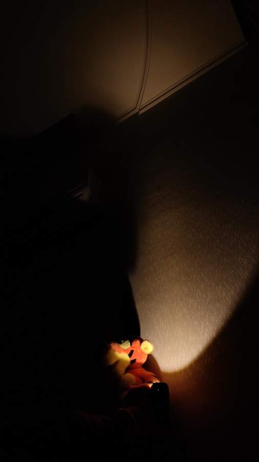

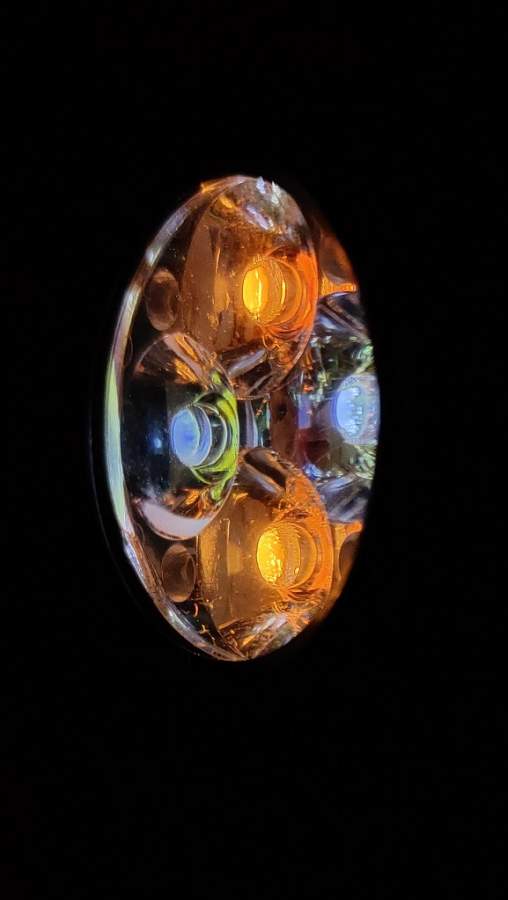

Старый 11.10.2020, 20:11 Автор темы   14
Alex G
Аватар для Alex G
Регистрация: 05.02.2019
Сообщений: 3660
Сказал(а) спасибо: 2286
По умолчанию Re: Розовый оттенок посоветуйте
Продолжу розовую тему...
Захотелось фонарь с очень розовым оттенком по типу натриевой лампы, но чтобы с нормальной цветопередачей.
Так случилось, что сегодня именно экспериментировал с Айсбим К30. Установил теплый диод, потом задедомил его, после чего и вовсе поменял отражатель. В результате вздохнул с облегчением, когда получил вот такой свет:
Оттенок ушел ниже BBL, но не так, как хотелось бы.
Тут вспомнил про бледно-розовый колпачок от какой-то детской игрушки, поставил на рефлектор и вышло то, что мне лично понравилось:
Разобрал квадрик с XPG-2, 6500К, выпаял два диода и поставил на их место пару на 1800К, без малого монохром.
Вот так это выглядит:
Мне повезло - диоды просто замечательно и бесподобно замиксовались, на выходе получил равномерный розоватый (розовый?) цвет:
Есть интересный момент во всем этом:
Желтые диоды на малых токах дают довольно яркое свечение, но с увеличением ампер их яркость увеличивается меньше, чем у холодных белых.
В результате на младших режимах получаем свет розовый, но при переключениях он становится более белым, что благоприятно сказывается на дальнобойности фонарика.
Иными словами, температура свечения диодов на каждом клике разная и меняется от теплой до холодной.
По темной выгулял фонарик на улице в свете натриевых ламп. Оттенок такой же что и у них, температура та же, цветопередача гораздо выше...
[Исправлено: Alex G, 11.10.2020 в 21:48]

Старый 20.10.2020, 20:18 Автор темы   16
Alex G
Аватар для Alex G
Сообщений: 3660
Замут в квадре 2*6500К + 2*1800К (параллель) дал оттенок на младшем режиме типа ДНАТа с приблизительно такой же температурой. На средних и старших режимах заметно розовее nichia 219B sw45, который наверно самый розовый из серийки.
CRI замеса понравился. Будет время - попробую передать увиденное на фото, но свет прям зашёл. Причем, видишь что он розовый только когда светишь с упомянутой ничией. По цветовой температуре воспринимается как и она...

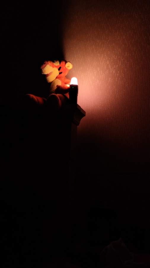

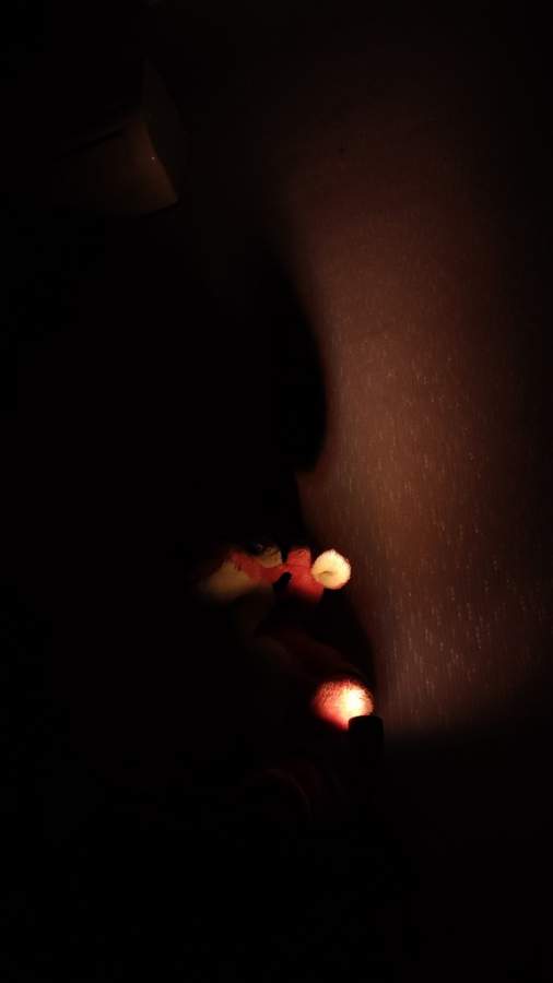

Старый 25.10.2020, 17:56 Автор темы   18
Alex G
Аватар для Alex G
Сообщений: 3660
...с другой стороны?..
слева ранее показанное фото замиксованных диодов, до неприличия розовый свет, а следующее фото - этот же фонарик, но в сравнении с закатом...
ID:	235151 Нажмите на изображение для увеличения
