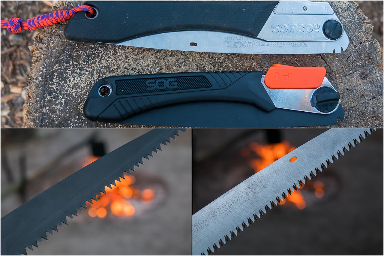

Пила SOG saw выполнена по классической складной схеме. Полотно фиксируется в 2 положениях - открыто/закрыто. Замок фиксатор расположен на обухе рукояти. Присутствует отверстие для темляка.
Рукоять достаточно широкая и жёсткая, похоже что внутри по всей длине проходят стальные лайнеры. Материал резино-пластик не наминает руку, и в работе инструмент не выскальзывает.
В сравнении с silky рукоять шире.
На осевом винте присутствует дополнительный винтовой зажим, не совсем понятно зачем было усложнять конструкцию. Хотя возможно задумывалась разборная конструкция без привлечения дополнительных инструментов.
Для раскрытия пилы необходимо вначале ослабить винт, потом нажать коромысло замка и раскрыть лезвие до щелчка фиксатора, затянуть винт.
В открытом положении есть только одно положение блокировки. У silky два положения, но это скорее садовая пила и там важна аккуратность при обрезании деревьев, потому необходима гибкость в удобстве и расположении инструментов.
Полотно пилы имеет чёрное покрытие. Пока сложно сказать про его стойкость и долговечность, но моментально оно не слазит и работе особо не мешает.
Зубья пилы крупные, треугольной формы и скорее напоминают обычную ножовку по дереву. Через каждые 4 зуба присутствует чуть более глубокий раз между ними. Развод зубьев минимальный, заточка не особо выделяется на гранях.
Работа пилой SOG saw.
Сразу скажу что ожидания не оправдались. Пила пилит, но по сравнению с той же silky все не очень радужно. Возможно производитель разрабатывал пилу для мягких сортов дерева или идеальных досок без сучков. В реальных условиях форма зубьев пилы и толщина полотна вызывает заклинивание и движение полотна рывками при движении "от себя" что довольно быстро приведет к сгибанию или поломке лезвия пилы. Форма зубьев выбрана не очень удачно - она подразумевает одинаковое усилие при движении "от себя" / "к себе", но на реальных сухих ветках это работает не очень хорошо. В этом плане зуб silky более правильный так как рассчитан на основное движение "к себе", а при движении "от себя" он выходит из древесины и рука отдыхает. Хотя у silky так же нужно привыкнуть к работе иначе есть такой же риск сломать полотно при движении "от себя". Потому такими пилами следует аккуратно работать и с осторожностью давать тем кто не работал с ними раньше.
Крупный зуб SOG saw даёт более грубый рез, не забивается стружкой. Если бы ему придали наклон для основного движения "к себе", то удобство работы и эффективность была бы лучше.
Вцелом пилу SOG saw нельзя назвать неудачной. Она пилит, собрана неплохо, рукоять удобная. Просто как и любой другой инструмент она требует привыкания, и понимания особенности работы с ней. Из альтернатив есть пилы silky, bacho, fiskars, samurai. На их фоне SOG saw выделяется более классическими зубьями, что может сыграть для многих решающим моментом для покупки, так как такие зубья вполне реально заточить самому (про зонную закалку зубьев ничего не сказано).
