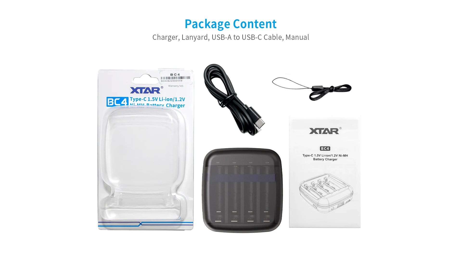

Зарядка поставляется в упаковке типа блистера. В комплекте идёт:
- зарядное устройство;
- 4 аккумулятора; (хотя меня на ютюб поправили и сказали что аккумуляторы обычно не идут в комплекте)
- кабель usb type-C
- инструкция.
Судя по инструкции ещё должен идти темляк, но его не было.
