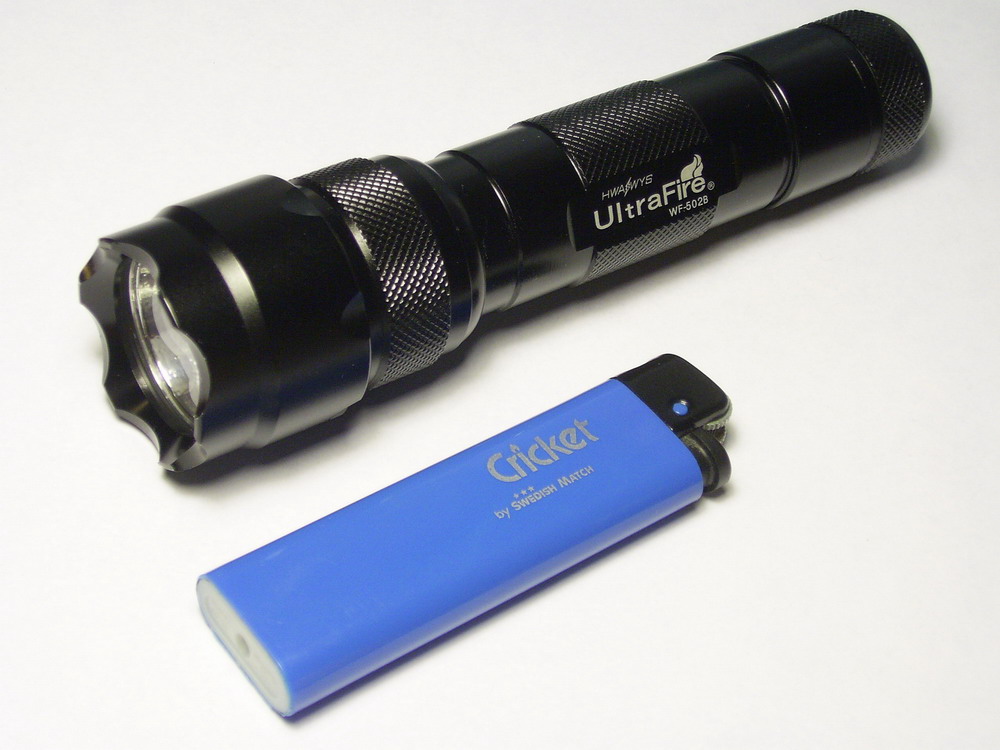

Фонарь UltraFire WF-502B XM-L T6 5-Mode 510-Lumen был заказан 2 апреля 2011г. 3 мая получен в Тлт.

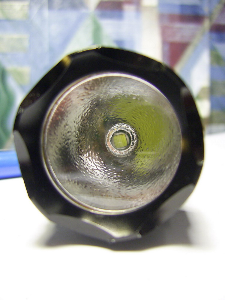

Первое впечатление хорошее. Внешний вид отличный. Размеры фонаря приятно удивили, на фото он кажется более крупным.
В кармане джинс носить его комфортно, в легкой куртке тяжеловат - оттягивает. Вес с батарейкой около 200г или больше. Это много.
Рефлектор мятый. Защита - стекло, а не поликарбонат или акрил, это приятный момент.

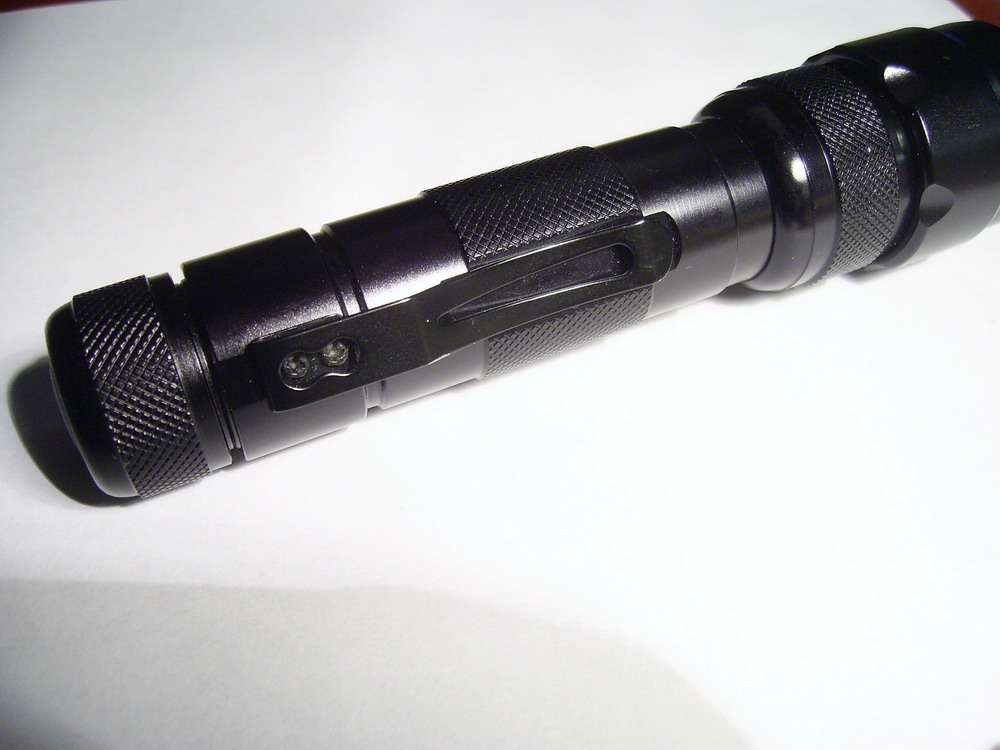

Клипса тонкая, негабаритная и практически не сказывается на тактильных ощущениях от фонаря

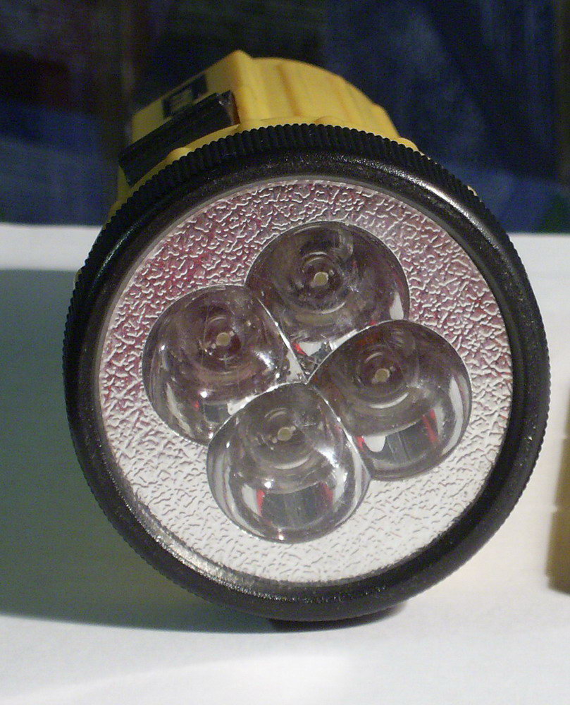

Сравнение со старым фонариком, с которым я когда-то ездил на велосипеде и считал, что света достаточно (в нем 4 светодиода, из которых 1 уже мертв):

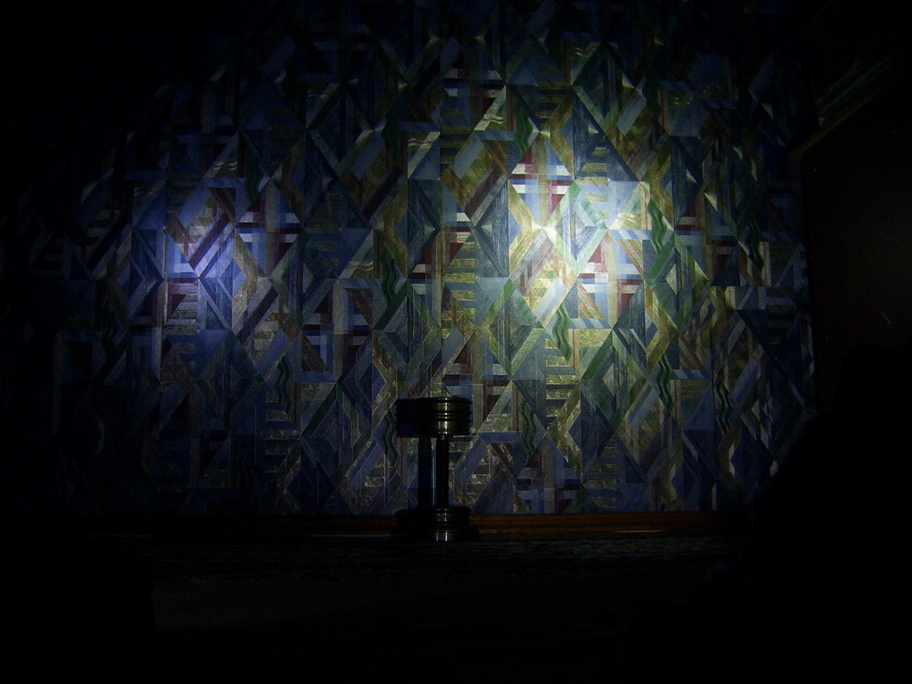

Сравнительные бимшоты в домашних условиях. Параметры фиксированы таким образом, чтобы фото максимально походило на то, что видит невооруженный глаз.

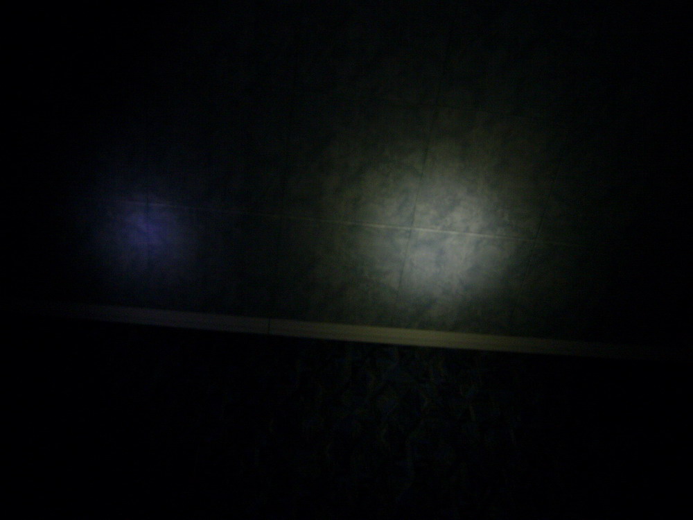

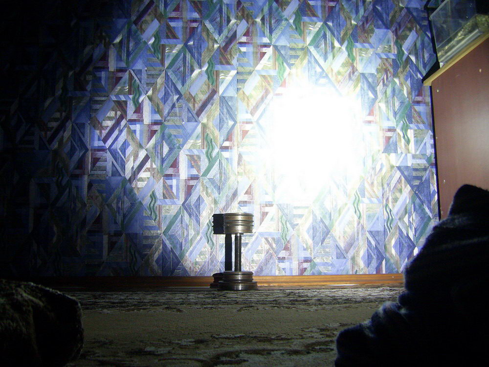

Минимальный режим (до стены около 1,2 м)
здесь и далее UltraFire WF-502B справа
Средний режим (до стены около 1,2 м)
Максимальный режим (до стены около 1,2 м)

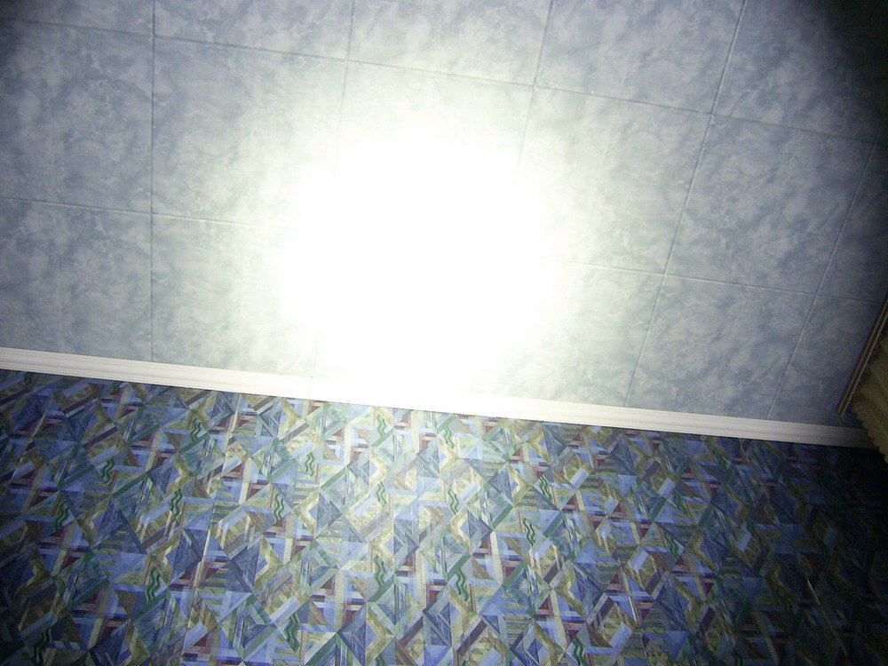

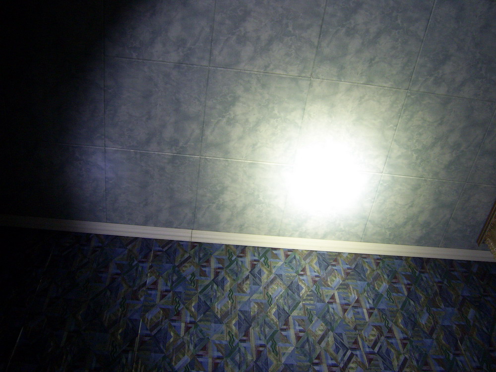

Минимальный режим (до потолка немногим более 2 м)
Средний режим (до потолка немногим более 2 м)
Максимальный режим (до потолка немногим более 2 м)

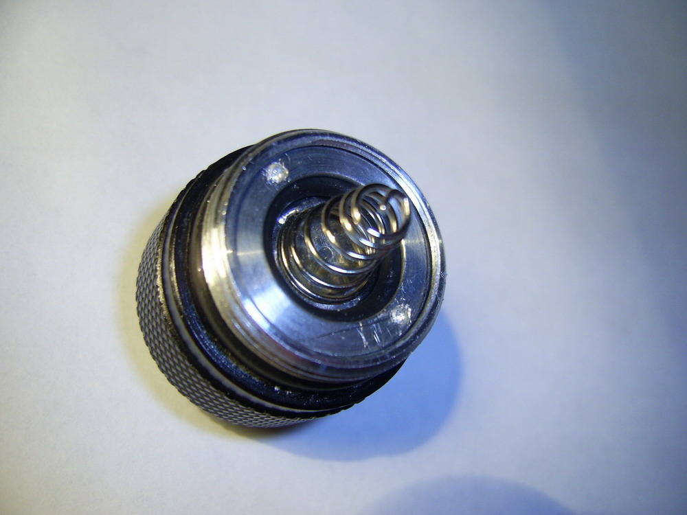

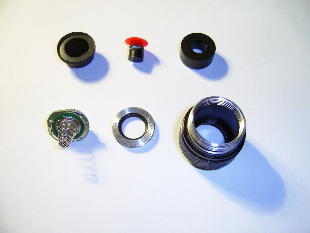

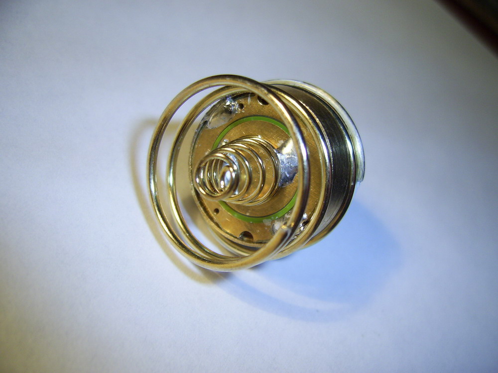

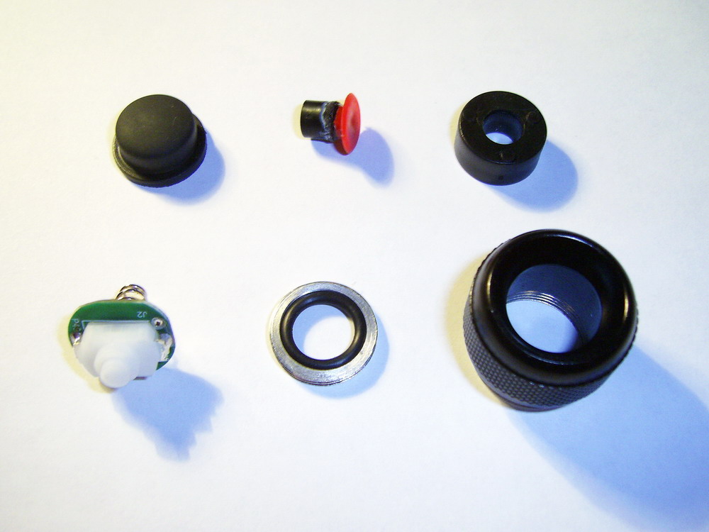

После первой поездки на велосипеде с фонарем выявил существенную проблему. Фонарь на ровном месте вдруг переключал режимы. Переключал не по порядку, а попросту гас, потом вдруг включался очень тускло (яркость гораздо меньше минимального режима). Иногда включение-выключение исправляло ситуацию, иногда нет - не включался. После постукиваний в районе кнопки все приходило в норму, но не на долго. Вообщем очень странно и это очень бесило.

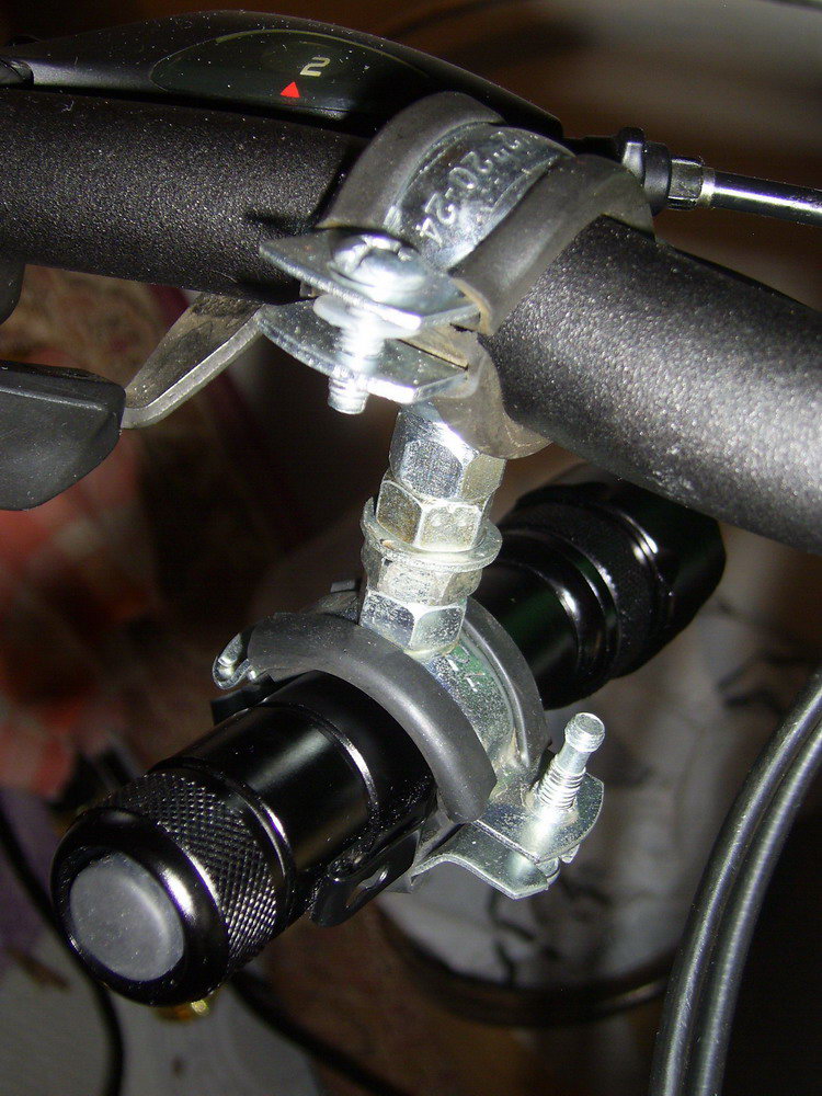

Велокрепление, к слову, самодельное - из сантехнических креплений для труб размером 3/4 дюйма.
Батарея болталась в корпусе, но она не являлась причиной происходящего. Она находится в корпусе между двумя неслабыми пружинами, контакт терять не могла (да и после остановки все должно было прити в норму, чего не происходило). Было решено вскрыть кнопку.
Ключа специального не было, но мне повезло - с помощью обыкновенной проволоки шайба легко выкрутилась
Кнопка устроена довольно просто. Внутри находится плата с переключателем, а так же толстая пластиковая шайба, в которой ходит толкатель (черный пластиковый цилиндр, который уже приклеен к красной шляпке цианакрилатом на фото). Как мне кажется, во всем виновата была эта красная шляпка, которая при тряске перекашивалась внутри резинки. И вызывала заклинивание переключателя в полунажатом состоянии (как раз полунажатием меняются режимы раоты фонаря). Приклеил чтобы не болталось. Собрал, дальше буду испытывать.

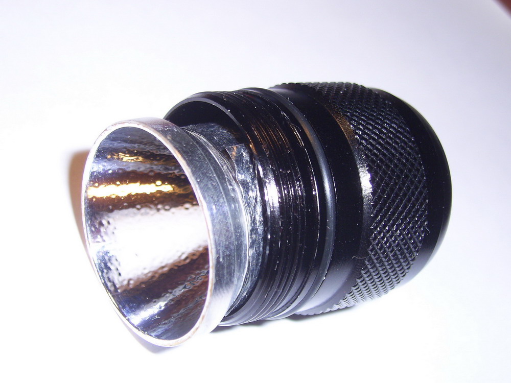

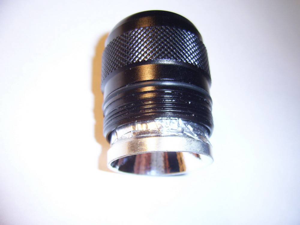

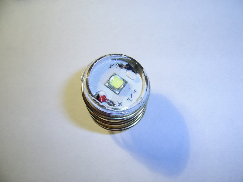

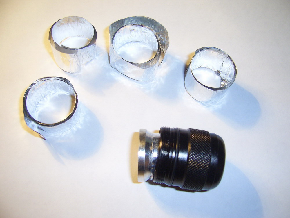

Разобрал голову, обмотанную фольгой. Хорошая новость - на улице нагрев не ощущается вовсе.

ну а фольгой обмотал? если нет, то двойка!

Letchik, кстати да, обмотал. но не мятой, как тут все советуют, а плотно. так чтобы обмотанный рефлектор туго входил в голову корпуса. промазав термопастой тот самый рефлектор. кажется что с мятой фольгой будет создан эффект термоса, воздух плохо проводит тепло, поэтому будет его сохранять внутри фонаря, что не есть хорошо. не поленюсь сделаю фотки, но позже.

ну да) а кто советует мятой?)
*я, правда, термопастой не мажу

странно, я наоборот ни разу не видел) мятой и пресованной я забивал полость в другом фонаре и давно, может эта история оттуда. какое там потребление? драйвер сфоткать можешь?

Эффект термоса создаётся без фольги вообще. Теплопроводность мятой фольги лучше, чем у пустого зазора, а теплопроводность плотно намотанной фольги лучше, чем у мятой, но не везде можно плотно намотать и не всегда плотная намотка будет плотно прилегать к обоим сторонам.

В каком месте и как мотают фольгу, и я так понимаю фольга должна быть AL?

вокруг модуля что бы он вхлдил в тушку с максимальным усилием. чем плотнее - тем лучше. фольга Ал, искаль медь, продают только рулонами

А термопастой нужно промазывать и если нужно то как? Вопрос по меди. Я так понимаю у меди больше теплопроводность, но не будет ли она конфликтовать с AL?

а че ей будет? да, вроде говорят коррозия, но среда у нас не та что бы что то случилось. кулеры для процов медноалю есть и ничего им не делается.
хз, я термопастой мазал только в месте корпус-фольга. слои там пусть сами разбираются между собой, а то намажу, и будет у меня там озеро лишней термопасты.

А можно фото как и где обматывать? А то боюсь запороть

нечего там пороть, главное снизу что бы фольга не замкнула на центральную часть драйвера, можно после обмотки прям отрежать там по краю. попытался щас вытащить модуль что бы сфотать, но не получилось просто так, сильно хорошо запресовал
