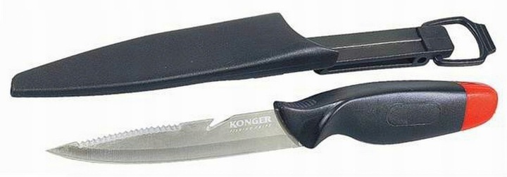

MaxjeG,
Лучше, чем этот?
zazara на форуме   Ответить с цитированием Вверх
Старый 26.06.2020, 20:18   6
MaxjeG
Аватар для MaxjeG
Регистрация: 30.09.2014
Последняя активность: 08.01.2026 20:20
Сообщений: 656
Сказал(а) спасибо: 273
По умолчанию Re: Boker Magnum Falun - внешность обманчива или это не сканди
Лучше, чем этот?
Что лучше чем этот?

MaxjeG,
Лучше, чем этот?
мне лично оба видятся "не очень"

Что лучше чем этот?
Да практически что угодно лучше, чем этот
С уважением, Андрей.
Старый 28.06.2020, 10:29   11
MaxjeG
Аватар для MaxjeG
Сообщений: 656
Не могу сказать, у меня такого не было.
Судя по описанию в сети, у него пластиковая рукоять и он плавает. Так что он уже по этим пунктам лучше героя обзора.
