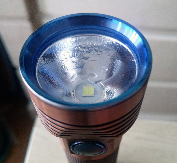

Тема будет короткой, но обязан этим поделиться.
Имею два Олайта. Оба медь. О первом писал уже. Но если он нахлебался воды при купании под краном, то этот просто от дождя. Торцевая заглушка закрыта плотно, резьбы закручены до упора...
Вода на снимке внутри.
Самое не приятное то, что фонарик так просто не разберешь. Безель заклеен на славу и его ничем не ухватить, в отлиичии от M2R. По прошлому опыту должен быть заклеен чем-то похожим на эпоксидку.
Зачем? Ведь герметичности и так нет...

Старый 09.02.2020, 10:41 Автор темы   4
Alex G
Аватар для Alex G
Регистрация: 05.02.2019
Сообщений: 3660
Сказал(а) спасибо: 2286
По умолчанию Re: И вновь Olight. И снова те же грабли.
Немножко поясню...
Фонарь стоял под открытым небом под дождем в рамках эксперимента по атмосферному патинированию наряду с двумя Эйсбимами ТК16 (медь) + Эйсбим ТК18 медь + МекАрми PS16 медь + ФаерФлис Е007 медь.
Во время дождя был на работе (иначе бы убрал), но по возвращении получил то, что получил.
Остальные фонари никак не отреагировали на капризы природы.
Зато у Олайта потрясающая стабильность: два из двух!
Так держать!

Старый 09.02.2020, 19:17   6
dukatim
Аватар для dukatim
Регистрация: 05.10.2010
Последняя активность: 24.09.2020 07:43
Сообщений: 213
Сказал(а) спасибо: 80
Поблагодарили: 151 раз(а) в 64 сообщениях
Экспериментатор, раз решил опыты произвести, то делай нормально. Базель откручивается, упри в резинку и открути против часовой, фонарь разбирается если есть опыт и есть причина, почему шаловливые ручки решили туда поле. Я даже понимаю зачем олайт сделал магнитные зарядки-для того чтобы не говорили что фонарь воды протек когда заглушку не заткнул. С этой моделью кто то на форуме еще подводной охотой занимался как я помню

Старый 09.02.2020, 20:09 Автор темы   9
Alex G
Аватар для Alex G
Сообщений: 3660
k_4, Диаметр головы 42 мм, безель торчит где-то 1.2-1.3 мм.

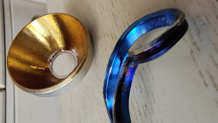

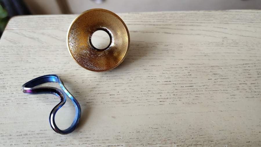

Старый 13.09.2020, 14:00 Автор темы   14
Alex G
Аватар для Alex G
Сообщений: 3660
Посмотреть сообщение Сообщение от dukatim :
Не откручивается, даже резьбы нет. Свернул Коброй от Книпекса.
А рефлектор стал вот таким прикольным, через некоторое время))

Старый 13.09.2020, 15:49 Автор темы   16
Alex G
Аватар для Alex G
Сообщений: 3660
Donkey, прокладка есть, силиконовая, синенькая, одета на стекло.
Безель на медной версии, по видимому, посажен с натягом (может, на горячую?). Свернуть или скрутить его так и не получилось. Только после окончательного сминания он выпал из головы фонаря. Однако, следов клея тоже не видно.
А вот рефлектор стал золотистым после попадания воды. Вначале было просто пятно, но потом разошлось по всей поверхности.

Старый 13.09.2020, 15:56   17
Это M2R?
В моём базель выкручивался.

Старый 13.09.2020, 17:06 Автор темы   19
Alex G
Аватар для Alex G
Сообщений: 3660
Это M2R?
Нет, это медный Olight R50 Seeker.
У меня в M2R безель выкрутился, но он тоже приклеен.
соответственно их нужно не скручивать, а аккуратно выпрессовывать
Это всё хорошо, но как выпрессовать... наружу? ))
