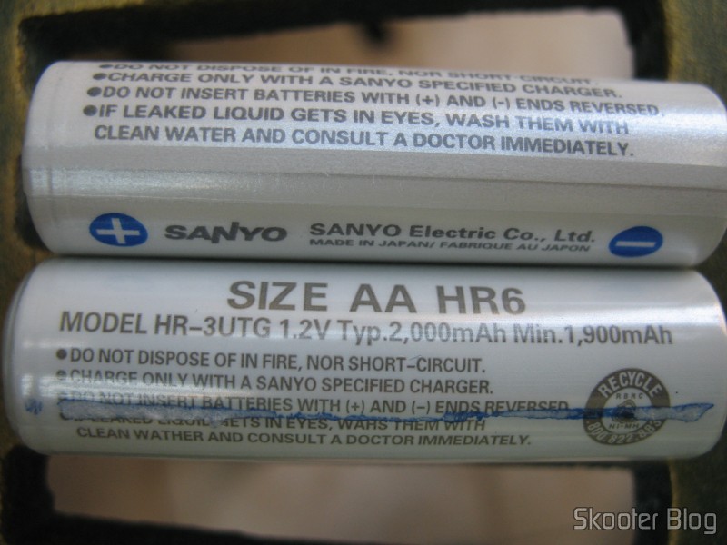

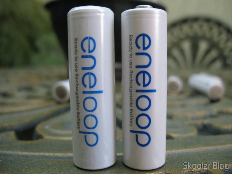

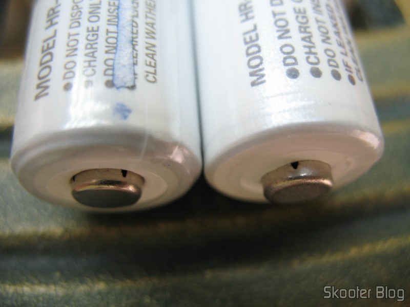

O sétimo produto do último pacote da DealExtreme é um Pacote com duas baterias AA NiMH 2000 mAh, 1.2V, pré-carregadas, Sanyo Eneloop (Sanyo Eneloop Pre-Charged Rechargeable 1.2V 2000mAh Ni-MH AA Batteries (2-Pack)). Resolvi comprá-las porque o pacote com 4 Eneloop que comprei no ano passado se mostrou excelente, durando bastante e comprovando as vantagens da baixa auto-descarga (LSD, sigla de low self-discharge). E na ocasião dessa nova compra, dois pacotes com duas pilhas eram mais baratos que um único pacote com 4 pilhas, então optei por eles.
Logo que o pacote chegou notei algo estranho, a embalagem não levava jeito de original, apesar de todas as inscrições “Sanyo Original” brilhantes, pois o plástico é muito fino, e o papel atrás também, bem diferente da embalagem das originais que comprei no ano passado.
Embalagem das Sanyo Eneloop falsificadas
Verso da embalagem das pilhas Sanyo Eneloop falsificadas
Abrindo a embalagem as coisas estranhas continuam, a tinta azul da embalagem grudou nas pilhas, deixando todas marcadas. O acabamento também não é o mesmo das Eneloop comprovadamente originais, pois sobrava plástico nos dois polos, ficando o plástico quase no mesmo nível da parte metálica. Além disso o polo positivo é liso, enquanto o das originais são levemente ásperos e o papel branco em torno dele também é diferente do das originais. O polo negativo também é mais liso. E, finalmente, falta aquela numeração em baixo relevo na lateral que consta nas originais.
Pilhas Sanyo Eneloop falsificadas: a tinta da embalagem grudou nas pilhas
Pilha falsificada à esquerda e pilha original à direita: a falsificada tem impressão mais fraca, algumas falhas e o plástico recobre boa parte do polo positivo
Pilha original (em cima) e falsificada (em baixo): faltam os números em baixo relevo
Eneloop falsificada (esquerda) e original (direita): na falsificada o polo negativo é mais liso e o acabamento pior
Pilha Eneloop falsificada (esquerda) e original (direita): polo positivo mais liso na falsificada, além do acabamento pior
Pilha Eneloop falsificada (esquerda) e original (direita): diferenças no acabamento
As pilhas tinham alguma carga, mas deveria ser muito pouca, pois colocadas no carregador a 525 mAh, permaneceram pois mais de 4 horas, o que não seria normal para uma pilha LSD, que deveria conter alguma carga. Saindo do carregador coloquei-as em um estojo para pilhas AA, e na hora de tentar abrí-lo tive uma grande dificuldade, o que não acontece com outras pilhas, assim logo percebi que essas pilhas também são mais grossas que o normal. Tentei colocá-las na minha máquina fotográfica, mas notei que elas encaixariam apenas com bastante esforço e ficaria difícil tirá-las depois.
Já estava praticamente convicto de que essas pilhas eram falsas, entrei então nos foruns da DealExtreme para ver o que diziam por lá, e haviam mais algumas pessoas reclamando que as pilhas eram falsas, citando inclusive erros de inglês na embalagem, algo que a Sanyo certamente não faria. Não foi o caso da minha, que não continha tais erros, mas nem por isso eram originais, parece que os falsificadores apenas corrigiram a embalagem nos lotes mais recentes.
Poucos dias depois a DealExtreme parou de vender o produto e colocou-o sob investigação, tudo devidamente informado na página, devido às suspeitas de que se tratava de falsificação. Pouco tempo depois recebi um e-mail da Raindy, enviado a todos os compradores :
