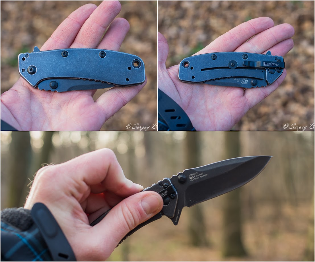

Хоть Kershaw и американская марка, но львиную долю ножей делает на китайских мощностях. Они соизмеримы по цене с брендовыми китайцами, но теряются на их фоне. Кроме того модельный ряд хоть и обширен, но у большинства моделей лично мне дизайн не нравится. Возможно если бы всю линейку ножей увидеть вживую, пощупать, покрутить, то обнаружились бы и другие интересные модели. Пока же мне приглянулся Kershaw Cryo II с дизайном Рика Хиндерера. На фото с сайта нож казался достаточно крупным, ломовитым и брутальным. Модель не новая, но провереная временем и пока не собирается покидать модельный ряд.

Общая длина 197 мм
Длина клинка 83 мм
Длина в сложенном состоянии 112 мм
Толщина клинка 2.6 мм
Вес 156 г
Изготовление аккуратное - без косяков, хорошая подгонка элементов. Внешность черная слегка блестящая, на ее фоне выделяется крашеная матовая клипса. Она кажется инородным элементом из-за отличия в окрасе. Для клипсы предусмотрено 4 варианта размещения. Сама клипса ориентирована на глубокую посадку ножа в кармане, если установлена со стороны оси клинка, тоесть из-за края кармана не будет торчать часть рукояти. И обычная посадка в кармане если клипса со стороны конца рукояти. За клипсу нож цепляется легко, жесткость средняя.
В основании рукояти ножа есть отверстие для темляка с пластиковой вставкой.
Немного инородно и дёшево выглядит шайба ограничитель хода пружины лайнера - стопер. Стопер кроме ограничения хода призван при большом усилии на книнке не дать согнуться пружине замка, если при силовом резе пружина ушла слишком далеко на упор на клинке. Возможно если бы ограничитель был изнутри рукояти, или имел какую-то другую форму он вписался бы лучше в дизайн.
Теперь про нож и его особенности. Со стороны кажется, что это нож привычной всем системы - флипер, лайнер, подшипник. Но вместо последнего тут стоит пружина делающая нож полу-автоматическим. Толкаем флипер или легко нажимаем до конца, и пружина доведет клинок до открытого состояния. В конце мы услышим сухой щелчок пружины замка. Если захочется открывать нож тихо, то есть 2х сторонний шпенек, правда он не очень сильно выступает и немного неудобен в работе, но за него можно открыть клинок тихо. В закрытом положении нож фиксируется впресованым в пружину шариком который прижимается к выемке на основании клинка. И сама пружина срабатывает не сразу потому случайное открытие маловероятно.
Закрывать нож можно одной рукой. Сжатие пружины идёт во второй половине поворота лезвия.
На оси клинка видны черные шайбы.
Сразу скажу что тут нету замков блокирующих лайнер в открытом положении, и нету предохранителя предотвращающего случайное открытие сложенного ножа при транспортировке. Но пружина срабатывает ближе к концу хода флипера, потому усилия что сдвинуть клинок нужно приложить ощутимое.
В открытом положении лайнере хорошо фиксирует клинок, заходит на клинок на половину его толщины.Для тех кто любит правильную терминологию - по сути это замок Frame Lock. Рукояти ножа образованы его плашками (их толщина 10 мм - общая толщина рукояти, 2.5мм каждая из плашек). Сами плашки выполнены из 440й нержавеющей стали. Те кто любит ножи поухватистей это не Ваша модель, и вариантов с накладками из G10 нету. В реальности нож весьма ухватистый, этому способствует насечка в районе обуха (упор большого пальца), в районе упора мизинца, и на пружине замка с упором флиппера.
Отсутствие проставки бэкспейсера не сильно сказывается на силовом резе, плашки хорошо отполированы и скруглены. К плюсам можно отнести лёгкость чистки ножа от сора и пыли внутри.
Марка стали клинка 8Cr13Mov, твердость 58-60 HRC (почему-то много производителей стали завышать твердость до более высокого уровня. По факту имеем привычную и знакомую большинству сталь. Цвет клинка черный, как и рукоятей. Это не краска, а скорее аннодирование. Следов потёртостей на клинке после работы не видно.
Форма клинка drop-point, в пятке клинка есть небольшая волна заточки, мне такое не очень нравится, предпочитаю полностью прямую заточку. Спуски на клинке кажутся немного вогнутыми. Заточка неплохая, но она обычная, и ничего особенного из коробки ожидать не следует. Нож режет неплохо и те нагрузки которые на него можно приложить выдерживает, что протестировали на канале Blade HQ
Замок в их тесте выдержал нагрузку 380 lbs=172.365 кг и не сломался, хотя пружина замка в самом тонком месте начала выгибаться.
Рукоять ухватистая за счёт выточек на торцах в ключевых областях, но она узкая и хотелось бы толще.
https://lh3.googleuserconte...
Нож интересен тем кто любит брутальным ножи. Не могу сказать что мне он понравился сразу из коробки. Скорее вначале было некоторое разочарование. Потом было осознание и принятие дизайна и реализации. И как итог принятие - хотя с цветом клипсы я до сих пор не смирился. Так же как и желание видеть замок предотвращающий случайное открытие.
Покрытие ножа вначале не понравилось, но вцелом весьма практично - защита от коррозии (да, современная нержавейка ржавеет), меньше внимания к блеску клинка. А так же если у ножа и появится потертости и царапины, то они потеряются на фоне родного рисунка. И конечно нож подойдёт тем кто хочет нож отдающий тактическими линиями.
Общая длина 197 мм
Длина клинка 83 мм
Ну это даже не среднеразмерные ножи, а скорее компактные, из категории до 90 мм.
Никаких силикагелей или целлофановых пакетов для транспортировки ножа, защиты его от воздействия окружающей среды по дороге
Это же нержавейка с нержавейкой, там нечему ржаветь по дороге с завода
Это называется "ассист". Придуман специально что бы на ножах с шайбами, открывать как будто это флиппер с керамическим подшипником. На самом деле капризная вещь, легко забивается грязью и начинает только мешать. Есть ещё некоторая проблема - хотя формально это и не автомат, но не каждая экспертиза ассист признает "не автоматическим" ножом, а поэтому большинство ножей с ассистами в ходу как правило до 90 мм клинка, потому как автомат с 90+ мм клинка в России вне закона.
Не довели гриндером заточку до дульки, причём существенно не довели. Впрочем у всех кершей заточка возле пятки всегда через одно место.
Я вас таки умоляю! Нудист в миниатюрном габарите.
