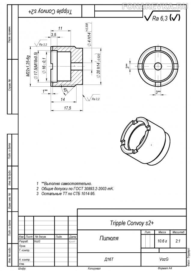

Купить пилюлю и спейсер можно на ebay, но цена...
Мне токарь выточил по этому "чертежу"

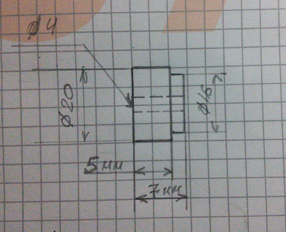

Посмотреть сообщение Сообщение от aiden7332 :
Ох, это отлично, только что прост со знакомым обсуждал. Есть вариант из меди выточить. А что если выточить сразу пилюлю со спейсером. Одной целиковой деталью. Так ведь можно? Нужно только точные размеры самой пилюли ещё

Посмотреть сообщение Сообщение от kostlt :
Я этот чертеж не проверял
