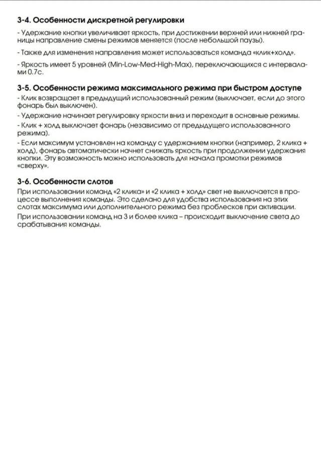

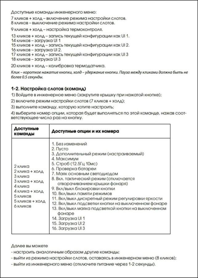

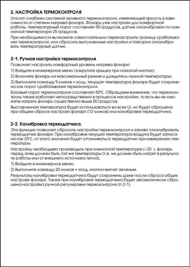

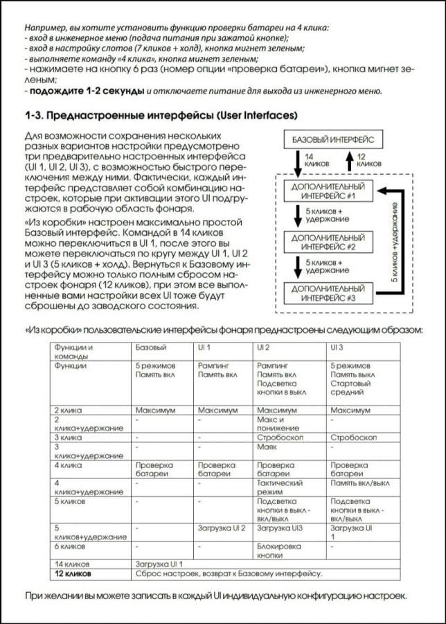

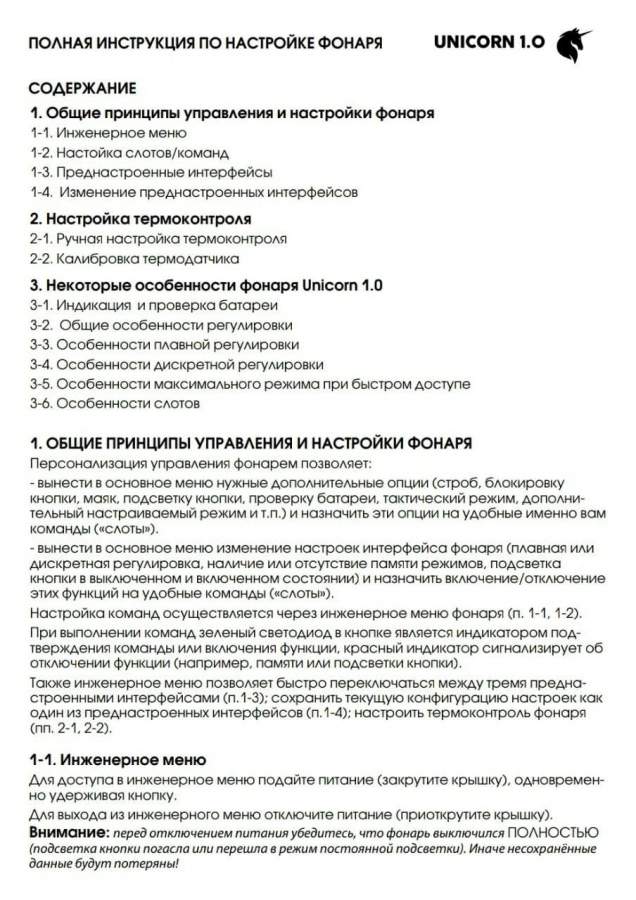

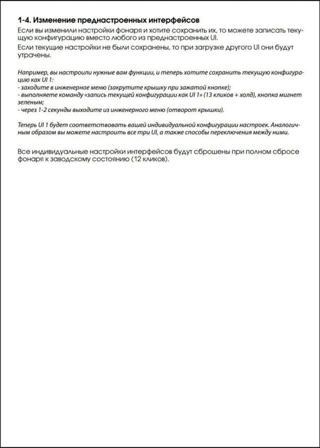

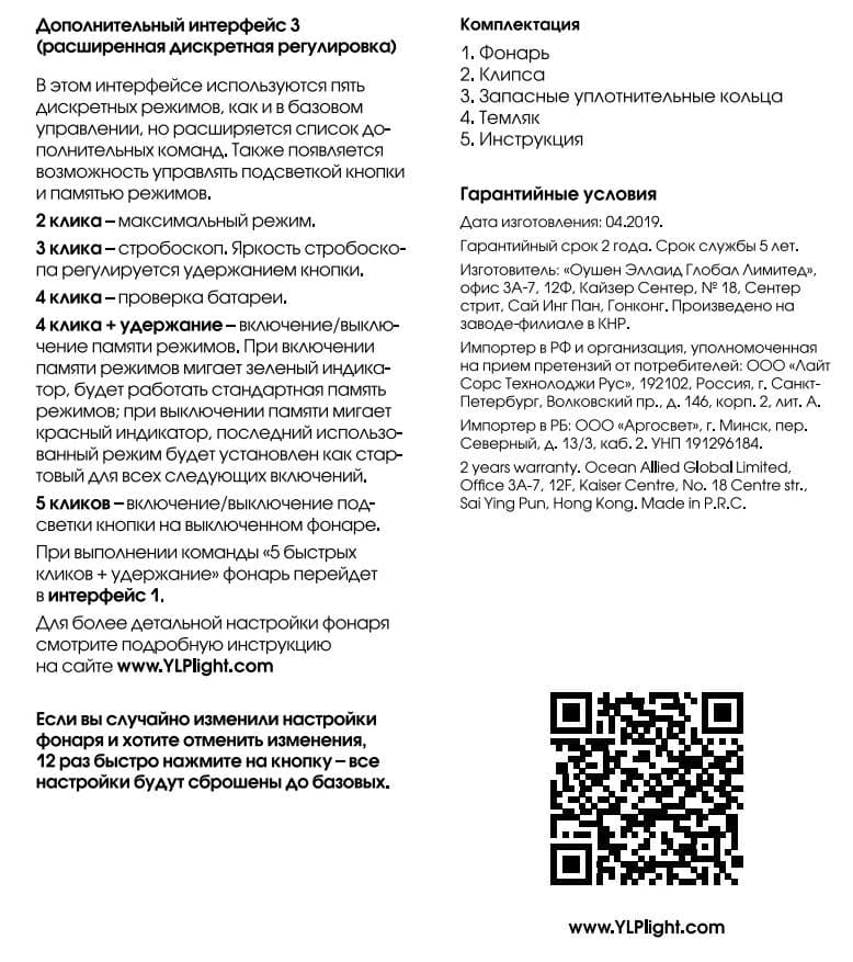

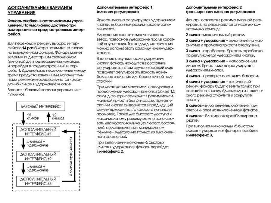

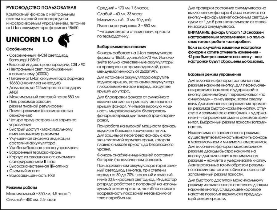

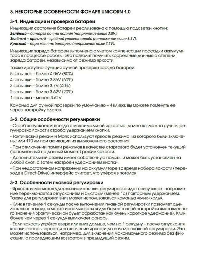

Инструкция. Инструкции.
YLP UNICORN 1.0.
Яркий Луч Юникорн 1.0.
Единорог, Юник.
Ссылки на инструкцию и инструкция:
(Telegram)
https://t.me/YarkiyLuchUa/456
Инструкция - 1.
http://ylplight.com/attachm...
https://t.me/YarkiyLuchUa/4...
Скриншоты:
Инструкция - 2.
Скриншоты:

14 кликов, перехожу в другое управление, показываю ей плавное увеличение и уменьшение яркости (рампинг), наклацал включение подсветки кнопки ииииииии
И курва включил тактический режим!
Как его отключить... Что я только не клацал, как код к кодовому замку подбирать. И два клика плюс зажатие и три и четыре и так до 10. 10 нажатий, 11 и так до 20... Ничего не работает!
На улице холодно, в телефон лезть неохота, пёс только вышел на улицу, хочет идти и гулять, ему сказать: "стой сабака я сейчас инструкцию к фонарю прочитаю..." - ну не красиво как-то, пёсик же только вышел.
Иду кликаю, отвечённо разговариваю с женой, так как пытаюсь выключить этот тактический режим.
Решил разомкнуть питание, открутив хвостокрышку. Открутил - помогло, включился обычный режим.
Я уже успокоился, всё работает, открыл всё же на телефоне картинку, посмотрел как перейти в базовый режим - перешёл, в самое стоковое управление.

Ну и яж полез читать инструкцию, уже по нормальному.
Слоты переслоты, клики, закручиваение хвостокрышки с зажатой кнопкой.... Честно - не вникал. Но прочитал.
Помню - переход в ПРО режим - 14 кликов, возврат в стоковый режим - 12 кликов. Переключение между управлениями - кажется 5 кликов плюс зажатие.
На следующую прогулку выходим, на следующий вечер.
Я себе включаю Ui-2 с рампингом, беру фонарь жены и ей включаю его. Она мне сразу сказала: мой фонарь не трогай, ты уже себе тогда настроил.
Но всё нормально, 12 кликов и всё в стоке.
