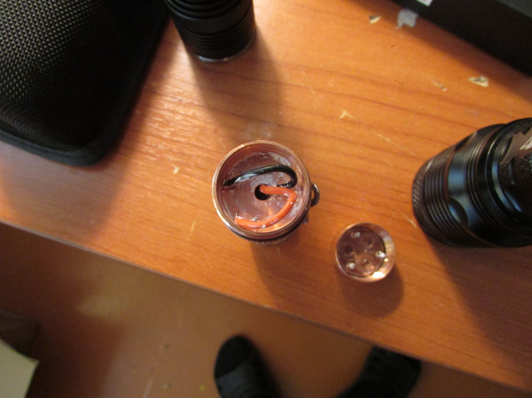

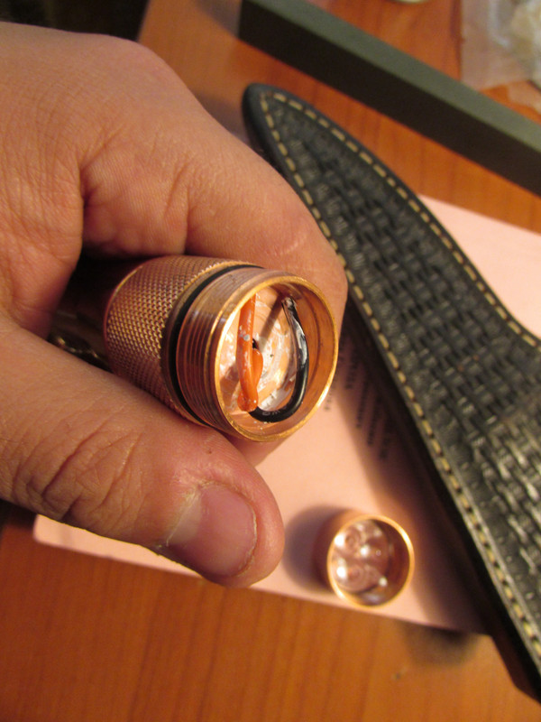

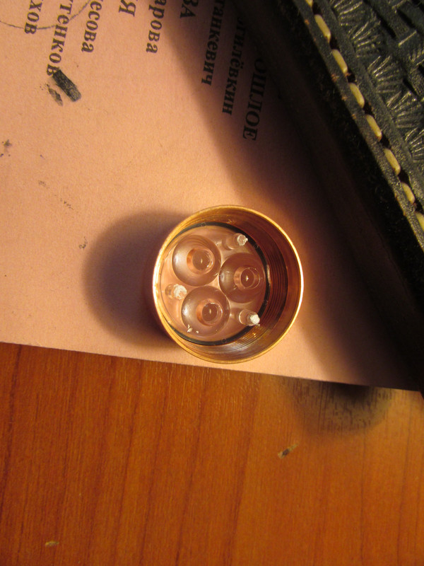

Получил посылку с медной версией этого фонарика, он идёт через меня транзитом к моему другу. Приехал он в своей коробке с бумажками, наклейкой с надписью, когда собран (наверное) и пакетиком с запасными прокладками.
Фонарик не включился ни с какой имеющейся 18650, тогда разобрал кнопку, оказалось, что кусочек чего-то чёрного, такой маленький цилиндрик, был не в своей лунке в резиновой прокладке, собрал кнопку обратно аккуратно. Фонарик не включился, тут заметил, что безель не закручен полностью, открутил его, а там нет платы со светодиодами и стекла, т.е. под безелем 2 незачищенных проводка от драйвера, термопаста, чёрная кольцевая прокладка и ТИР без защитного стекла. Вот теперь думаю, друг купил просто тушку, чтобы вставить туда свои диоды, либо кто-то его обманул и вынул их по пути, либо это сам lumintop накосячил. Впечатления от тушки такие - не хватает насечек на средней части, слишком скользко, если закрутить сильно или будет мало смазки на резьбе под головкой, то, при попытке открутить голову, может откручиваться хвост и из него всё выпадет. Безель слишком тонкий, при падении на него на асфальт/бетон/керамическую плитку/стальную плиту и т.п. тирке может быть плохо, а если кто-то поставит стеклянное окошко, то оно точно разобьётся. ![]() ![]() ![]() ![]() ![]() [Исправлено: desert.snake, 19.09.2019 в 14:51] |

1 из 3 предположений было верным, друг наконец ответил, всё так и должно быть, он купил именно тушку и не сказал мне, что это и должна быть тушка. Но с кнопкой всё равно был косяк.
