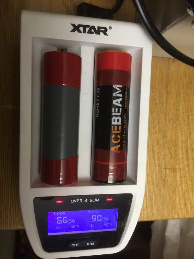

Старый 20.05.2019, 13:55   6
По умолчанию Re: обзор универсального зарядного устройства XTAR VC4S
На сайте говорится, что можно 10440 заряжать. Возникает вопрос каким током? 0,5 А?
меньшего тока я не видел в процессе заряда даже самых старых аккумуляторов.

Старый 20.05.2019, 21:34   10
А нефиг бояться. Надо 1,5 в енилупы пользовать. А так то ток 0,5 а вполне приемлем. У меня имр мизинчики, 2,5 ампер отдают. Так что покупайте правильные, а не боитесь, что сошайны штопаные подорвутся
Kelevratony (27.05.2019), Tankist_20 (21.05.2019)
такое

а, разобрался
Cap - зарядка
Grad - тестирование разрядом
store - заряд для хранения

Посмотреть сообщение Сообщение от Berezovy :
такое
Для 21700 с защитой или буттонтопами - такое:
Старый 27.05.2019, 21:34   15
Чо там меритьяс. 26980 все равно не влезут
мы уже вроде обсуждали эту тему - Miboxer C8 — универсальная зарядка для 20 700/21 700 и всего остального
