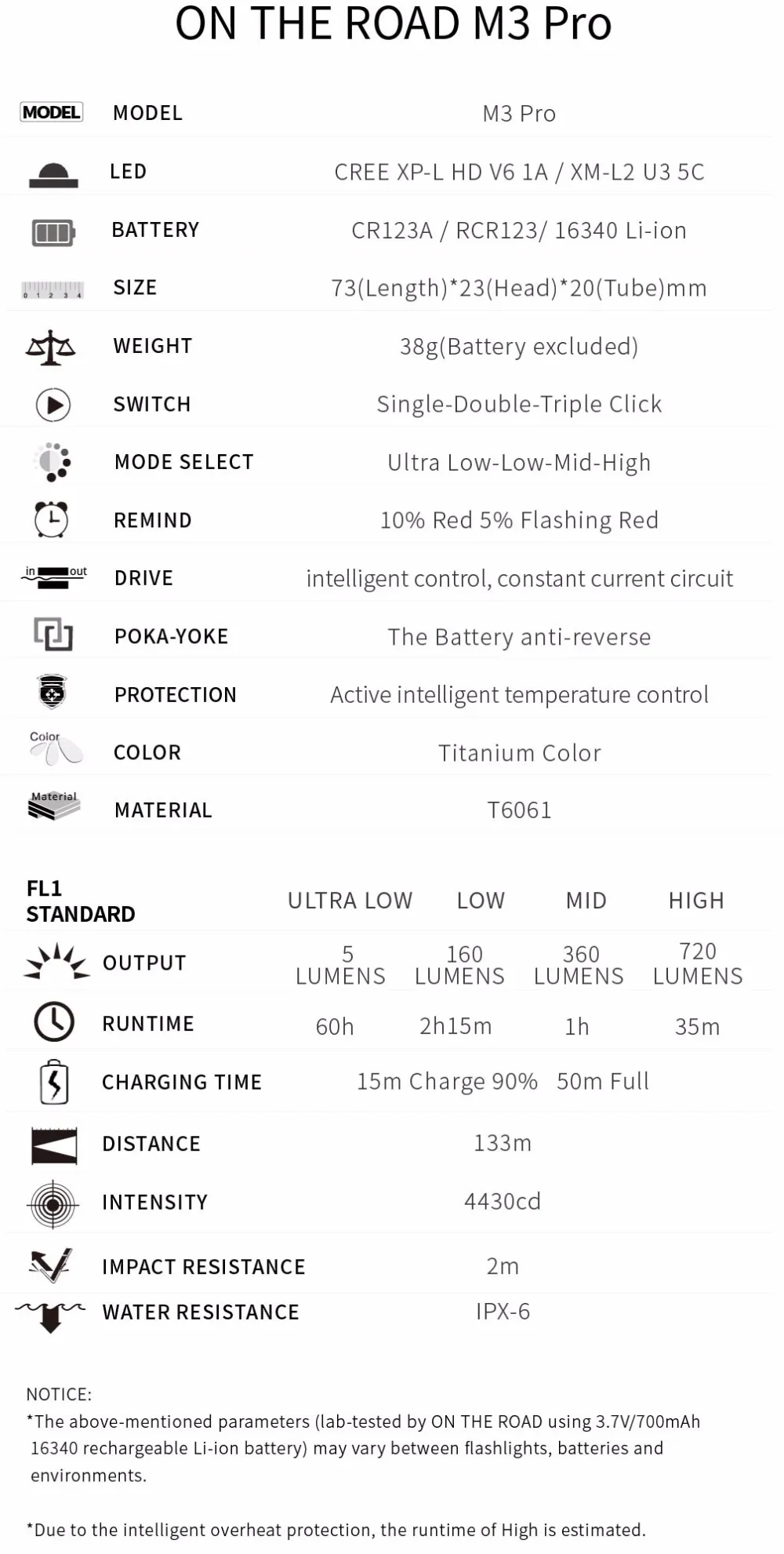

Позиционируется этот фонарик как продвинутая версия M3 , изменений много, какие-то в хорошую сторону , какие-то нет. Так же раньше был похожий фонарик Jaxmnve M3 .
Заявленные характеристики
Информации о фонаре на странице магазина хоть отбавляй..

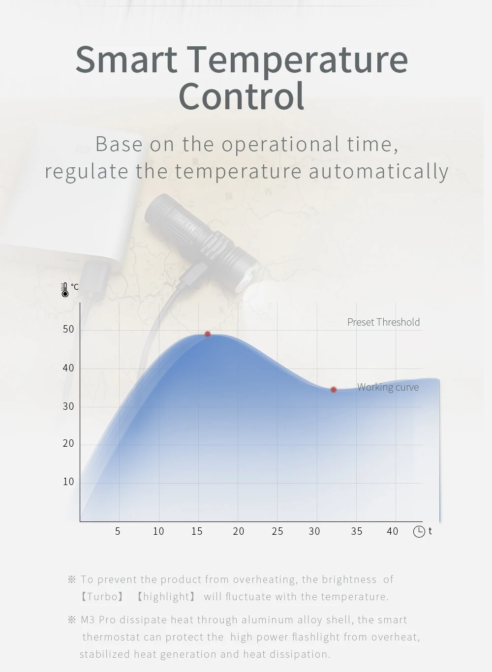

Сброс идет не по температуре , а по времени в обоих случаях, т.е. термоконтроля никакого нет.
