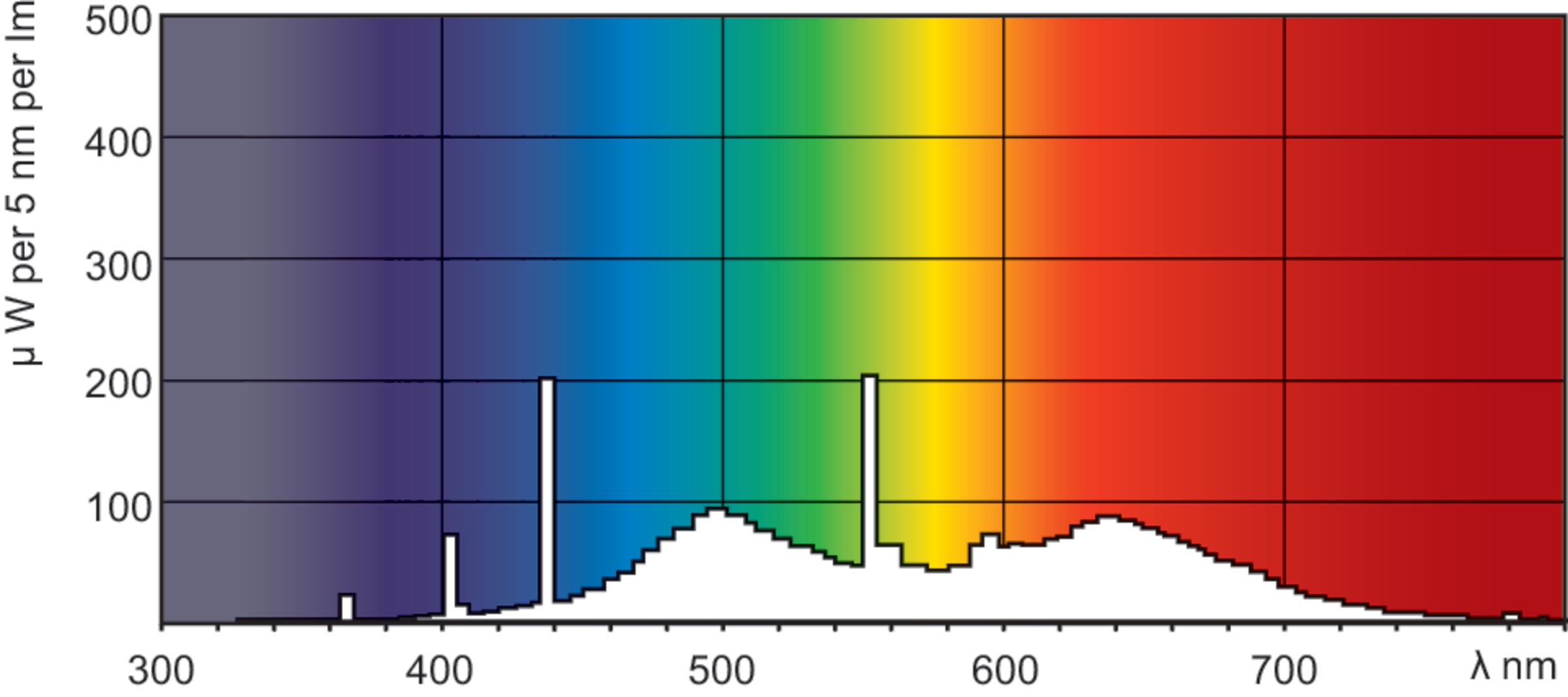

Забудьте раз и навсегда. У люминесцентных ламп очень гребёнчатый спектр. Получить внятную картинку с ними в принципе не возможно. Много экспериментировал одно время, собирал по 20-30 ламп от 30 до 50 Вт в разные пачки - бесполезно, никакой замес даже относительно хороших люминесцентных не исправит выпадения их спектра.
Не хватает денег на хороший постоянный свет, посмотрите в сторону импульсного света, это весьма бюджетно, кит из 2-х блоков со стойками и софтбоксами выйдет всего около 30 тысяч

Rimlyanin, если бы у всех люминесцентных ламп был такой не самый плохой спектр, как эта синтетическая картинка из рекламных буклетов филипса, то было бы ещё не так печально. Хотя даже с ней далеко не всё так хорошо. Больше всего бесил в люминесцентном свете "выдавленный" пик зелёного, который при любой цветокоррекции всё равно портил оттенки телесного цвета, а в ч/б давал какую-то хорошо заметную потерянную плавность полутонов. В реальности всё гораздо хуже, у большинства ламп, даже тех же филипсов, которые можно было достать, не только пики, но и провалы спектра, т.е. он далеко не всегда непрерывный.

А Вы пробовали действительно хорошие лампы ?
Или накупив дешевых ламп
Вот эти пробовал. Чего-то с большим CRI за разумные деньги я в продаже не встречал. И то, пришлось их DHL-ем заказывать с Италии, в России не нашлось в наличии в тот момент времени.
