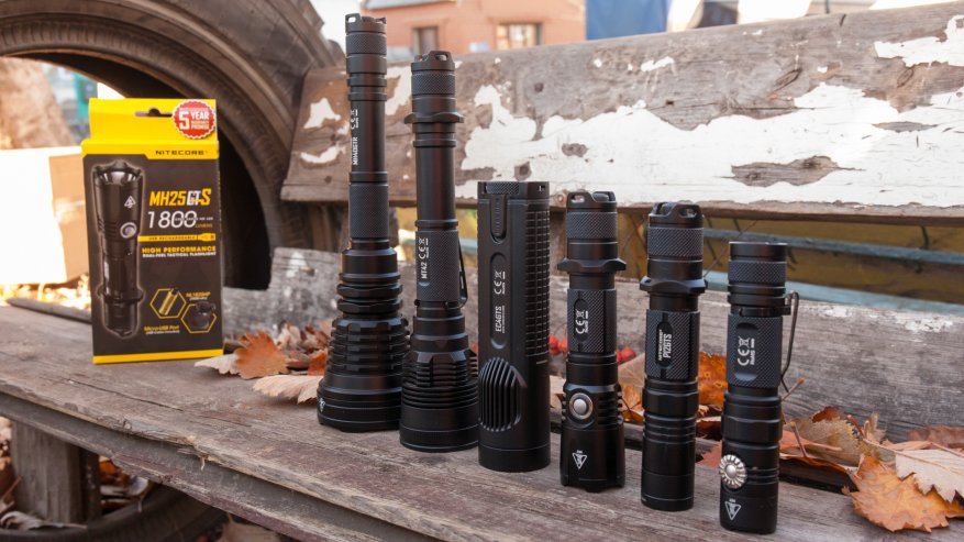

Разумеется, на фоне остальных фонариков обычного размера MH40GTR выглядит весьма габаритно.
Но, на самом деле, повторюсь, размер этот расхожий и вполне удобен. Несмотря на достаточно габаритную для такого форм-фактора голову, баланс вполне удобный.

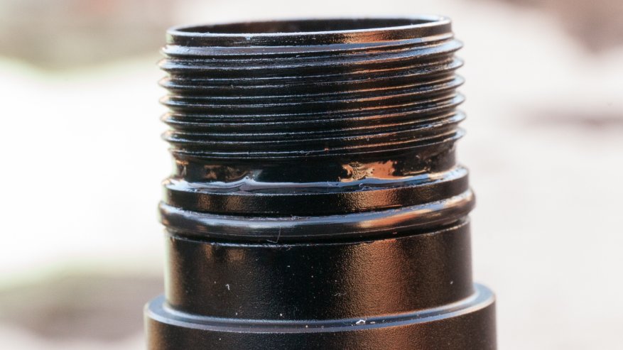

Резьба нормально промазана.

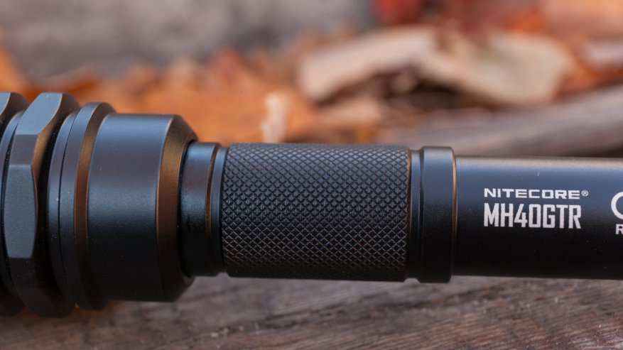

Накатка тут необычная. Как таковая она присутствует только у головы. За ней, в середине корпус гладкий и за счет несколько меньшего диаметра формирует положительно влияющее на хват "седло", у хвоста есть пара концентрических проточек (ближняя к хвосту - под тактическое кольцо-упор).

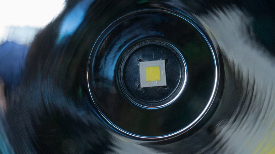

Рефлектор гладкий, с дедомленным XPL-Hi на дне, хороший выбор для дальнобоя. На вид все аккуратно, пастой не нагадили, СИД отцентрован, претензий ноль.

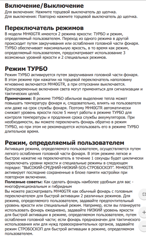

Технически (хотя, чтобы разобраться в том как это работает на самом деле, у меня ушло немало, немало времени) тут нет ничего сложного.
ВКЛ\ВЫКЛ нажатием на хвостокнопку.
Все, что остается потом - это крутануть голову в одно из двух положений. Причем на одно из этих двух, крайнее по часовой стрелке, всегда повешено Турбо.
Если фонарик повернут в турбо, то полунажатиями можно подавать сигналы.
На второе можно набросить любое из High\Mid\Low\Strobe\Sos (запомните этот порядок). Достаточно просто чуток отвернуть голову против часовой стрелки, чтобы переключиться на него из Турбо. И потом полу\полными нажатиями (и это запомните) перебрать режим до нужного, трохи посветить в нем и он запомнится. Потом перевести в турбо и выключить.

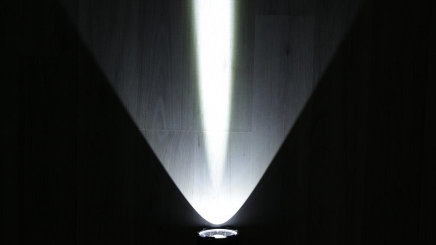

Светораспределение типичного "шила", в реальности боковая засветка тусклее, хотспот реально яркий. Тут все вот как надо.
