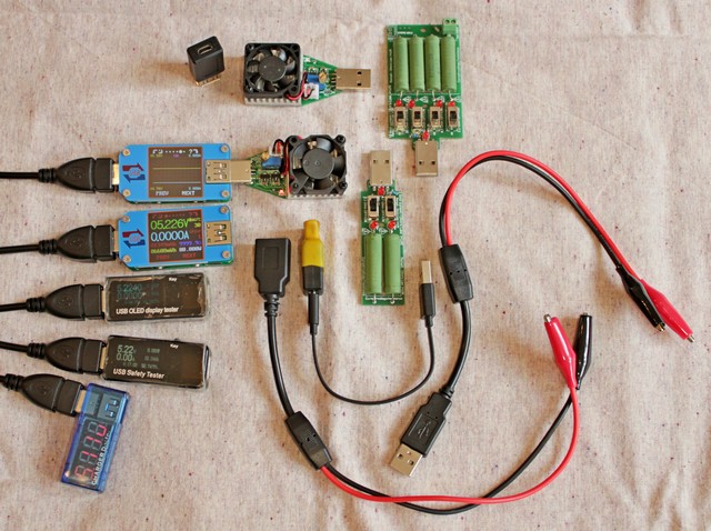

Ну и потом я узнал о “ЮСБ тестерах”. Конечно же заинтересовался и купил. Самый первый был синий Charger Doctor- синий, с красными цифрами, который по очереди показывал пропускающий через себя ток и напряжение. На то время, он меня радовал, пользовался им очень часто, можно сказать постоянно.
Потом увидел Mantistek.
В нем был встроенный MicroUSB порт и аж ДВА USB входа. Можно проверять кабеля, подключая в MicroUSB порт а в тестер подключать две USB нагрузки.
Короче проверил все свои зарядные устройства, все свои MicroUSB кабеля…
Оказалось, что у меня просто не было нормальных Микроюсб кабелей и зарядных устройств.
Начал искать хорошие зарядники и кабеля. Конечно в своем городе, чтоб можно было подключить, проверить.
Раз 7 встречался с людьми, которые продавали микроюсб кабеля, автомобильные зарядки, стационарные зарядки. Люди обещают одно, а по факту, вместо обещанных 2 Ампер, было меньше 1 Ампера. Что кабеля не пропускали, хотя стоили хороших денег, что зарядные устройства.
Парень продавал блок питания со встроенным микроюсб кабелем, кабель не отсоединялся. И в этом блоке обещали АЖ 3 Ампера при 5 Вольтах.
Приехал, встретились в Макдональдсе, подключил свои приборы… Короче вместо 3А там было всего 0.8А.
Парень попросил проверить свои кабеля и зарядные, побежал за ними домой. Оказалось, у него есть в продаже нормальные кабеля и зарядные устройства. Я у него скупился нормально, остался доволен.
Чуть позже нашел нормальную зарядку в машину, аж на 2.8А.
Но в этом Mantistek был встроенный кабель, на ощупь жесткий и плохо гнущийся. Я боялся что этот кабель быстро переломиться. В итоге пользовался им редко и очень аккуратно. Обменял его хорошему человеку, в состоянии нового.

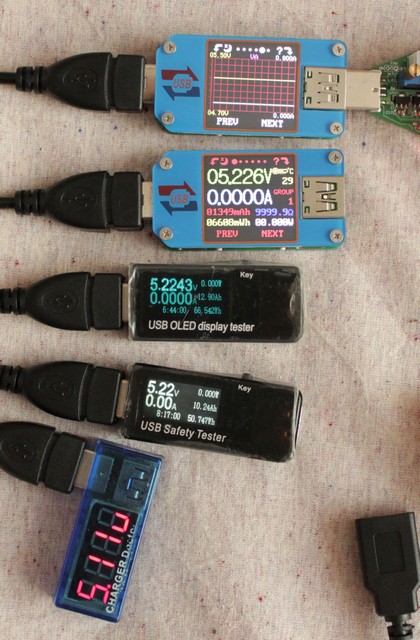

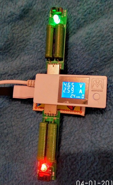

Потом нашел USB Safety Tester- J7-t. Им активно пользовался, но не хватало MicroUSB входа, для тестирования кабелей. Нашел дополнительный переходник- MicroUSB- мама и USB- мама. Но… Но на нем есть хорошие потери. Кабель можно протестировать, но примерно. Но хоть так, чем никак.
Потом докупил USB OLED display tester- J7-4T. Может измерять напряжение от 3V до 30V. Ток от 0А и до 5.1А. Красивый и хорошо читаемый дисплей, видно под разными углами.
Вот им я пользуюсь постоянно. Он у меня всегда подключен к переходнику- шестернику с 5-USB портами от Orico.

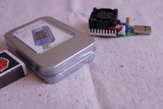

Заказал, первая посылка потерялась. Я уже ее и не ждал.
Продавец очень адекватный, вдогонку отправил вторую посылку, с тестером и нагрузкой.

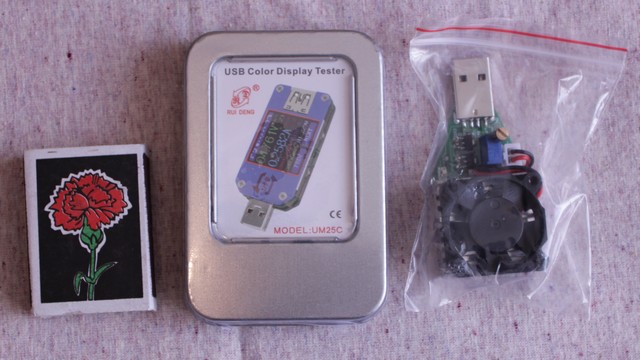

Посылка дошла быстро, недели за 2. Все красиво упаковано, тестер в крепкой- металлической коробке.
Забегу на перед, через дня 3, позвонили с почты, сказали что какая то посылка пришла. Пришел, увидел что там, сначала не понял, что это. А это оказался тестер с нагрузкой! Отправленный в начале Марта!! Который пришел в конце Мая!! Я просто не понимаю, что делали с этой посылкой, что ее так помяли? Возможно сбросили прямо с самолета на мое отделение почты? Чуть промазали, попали на дорогу, по посылке ездили грузовики??
Хорошо хоть сам тестер в Металлической коробке! Хот помяли даже эту металлическую коробку, но тестер уцелел.

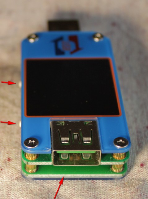

Так вот, про сам тестер:

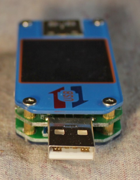

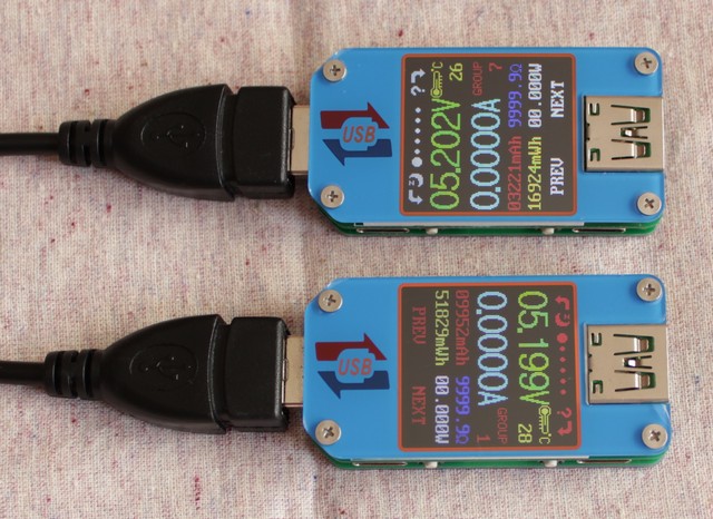

Корпус тестера в защитной пленке, сняв ее, получите полностью новый и красивый прибор. Но я не буду снимать защитные/транспортировочные пленки. Они мне не мешают.
Размеры:
(возьму с официального сайта) 71.1*30.2*11.3 мм (um25); 71.1*30.2*12.4 мм (um25c)
Тестер не большой, примерно со спичечный коробок.

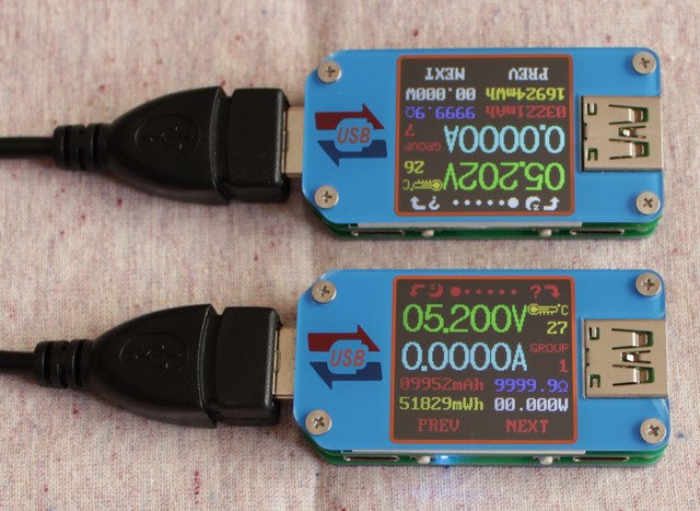

Дисплей:
1.44 дюймов цветной ЖК-дисплей
Не OLED, но хорошо читаем. Большого размера, с большими цифрами.
Помещается много информации. Дисплеем я доволен.

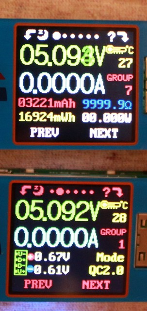

Что больше всего понравилось, так это возможность менять ориентацию экрана- можно переворачивать информацию как удобно.
На столе у меня стоит зарядка от Orico, этот тестер в ней стоит выходом USB- папа - вниз. Поворачиваю изображение и красота! На стене, в розетке воткнут блок питания от Fenix TK72R, тестер в нем свисает, выходом USB- папа - вверх. Повернул информацию на дисплее и все видно. Также само с прикроватным зарядным от Orico, в котором тестер стоит боком. Это очень удобно, прям очень очень.
Прикрыт защитным стеклом. Думаю, в сумке не продавится.

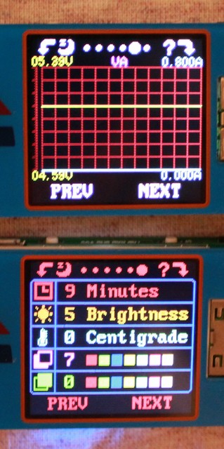

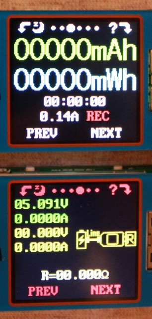

Вот какие пункты экрана есть в тестере:

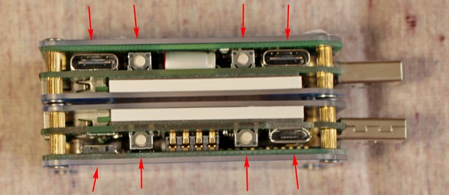

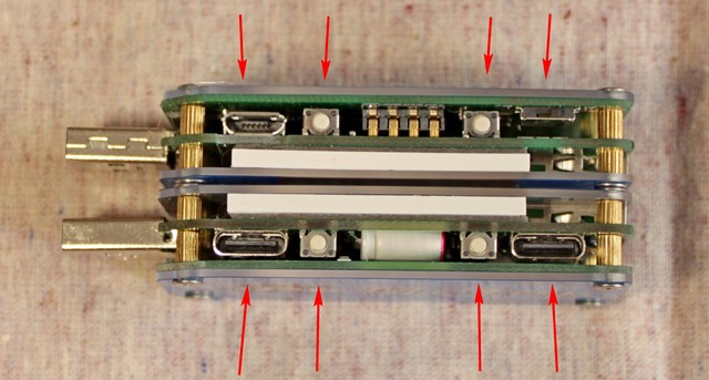

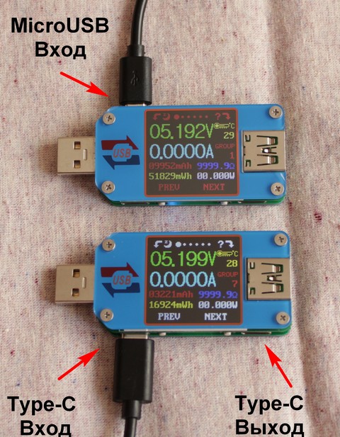

Порты:
2 Type-C (мама). Один вход и один выход.
1 MicroUSB - мама.
1 USB- мама.
Кнопки:
Без защитных колпачков, просто кнопки, легко нащупываются, нормально нажимаются. 4 кнопки, управлять удобно.
Минус- нет памяти времени при разрыве питания. Вот разряжаю я павербанк, тестер считает время разряда. При полном разряде, павербанк отключается а с ним и тестер. При следующем включении счетчик времени- обнуляется!!1 Вот это большой минус. В простом J7-4t время сбрасывается только при зажатии кнопки.
Я экспериментировал, подключал дополнительное питание по MicroUSB входу, но тогда в этот MicroUSB заходит 0.2А, а остальные 2А нагрузки, идут через тестер. При разрядке и отключении павербанка, питание идет через MicroUSB, все 2А.
Вообщем нужна память времени, даже если нужно будет отдельное подключение питания в один из портов.
Даже на ПК обнуляется время. Прибор выключился, все- дисконнект, время обнулилось.

Тут все просто, как в фонариках. Сначала были ламповые Маглайты, сейчас фонари намного лучше и функционалльнее. И я сначала купил самый простой ЮСБ тестер, синий который. Потом выходили новые и докупал поновее.
Сейчас конечно взял бы два UC25C и закрыл вопрос с тестерами. Но такие устройства активно развиваются и улучшаются, значит через года два будут еще круче тестеры. Я свои старые тестеры е продаю по той причине, что покупал за дорого а сейчас продам за дешево. Пусть лучше лежат, про запас)

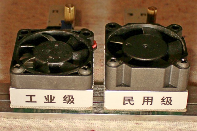

И еще, у продавца есть нагрузка с маленьким вентилятором охлаждения, для тестирования павербанков. Есть двух видов, дешевле и чуть дороже. Лучше доплатить и взять ту, что дороже. Так как она с тихим вентилятором. Которая дешевле, в ней очень громкий вентилятор.
С правой стороны- нагрузка с тихим вентилятором.
Этим тестером и этой нагрузкой я проверил как работает функция PowerBank в моих фонариках.

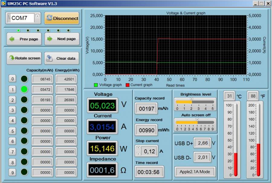

А блютуз хоть работает? А то ни одного скрина.
Старый 22.07.2018, 20:09 Автор темы   3
По умолчанию Re: RD UM25C - ЮСБ - Тестер с Bluetoth и графиками.
Конечно работает. На телефоне запустил программу, соединил с тестером и все, графики рисует, можно свернуть приложение, будет рисовать в фоне.
Вот скриншот ПК версии:
И вот скриншот Android версии:
Поэтому и решил написать. Вдруг кто думает о покупке такого устройства. А тут все и сразу, причем за небольшие деньги. Есть софт для Android, что еще удобнее.
