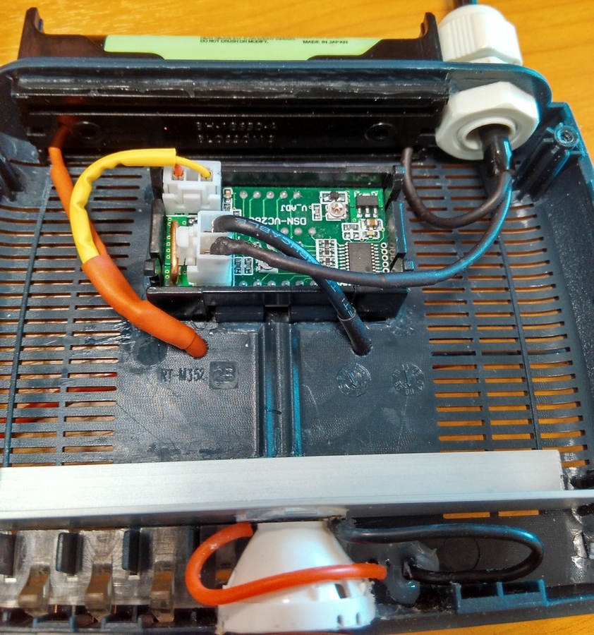

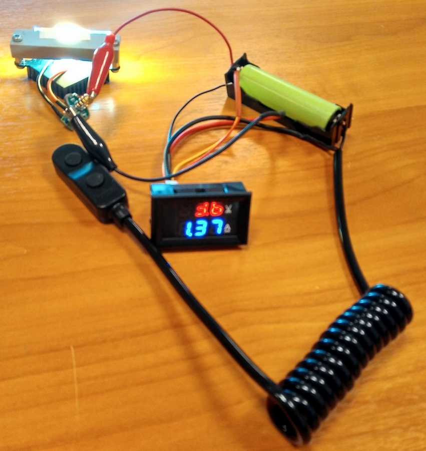

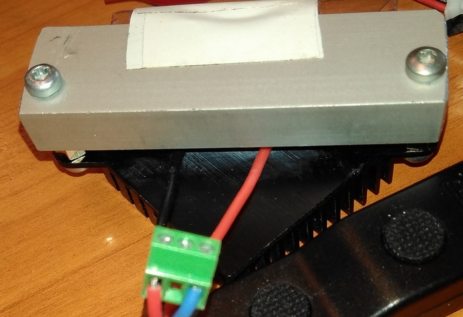

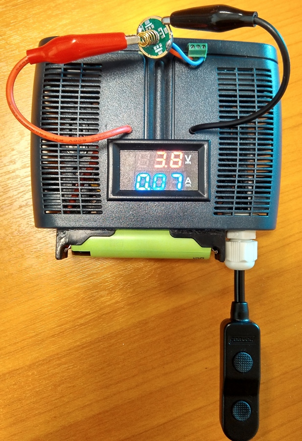

Чтобы каждый раз не собирать/паять пилюлю/фонарь начал тестировать потроха на столе:
- сперва к холдеру 18650 припаял разъемы-крокодильчики
- затем звезду с диодом посадил на радиатор, затем добавил клеммник на винтах для удобства, три слоя белой изоленты чтобы не слепило и т.д.
- далее добавил амперметр-вольтметр и выносную кнопку.
В итоге все эти потроха стали выглядеть так:
Неудобно, занимает много места и нужно следить, чтобы не замкнуть что-то...

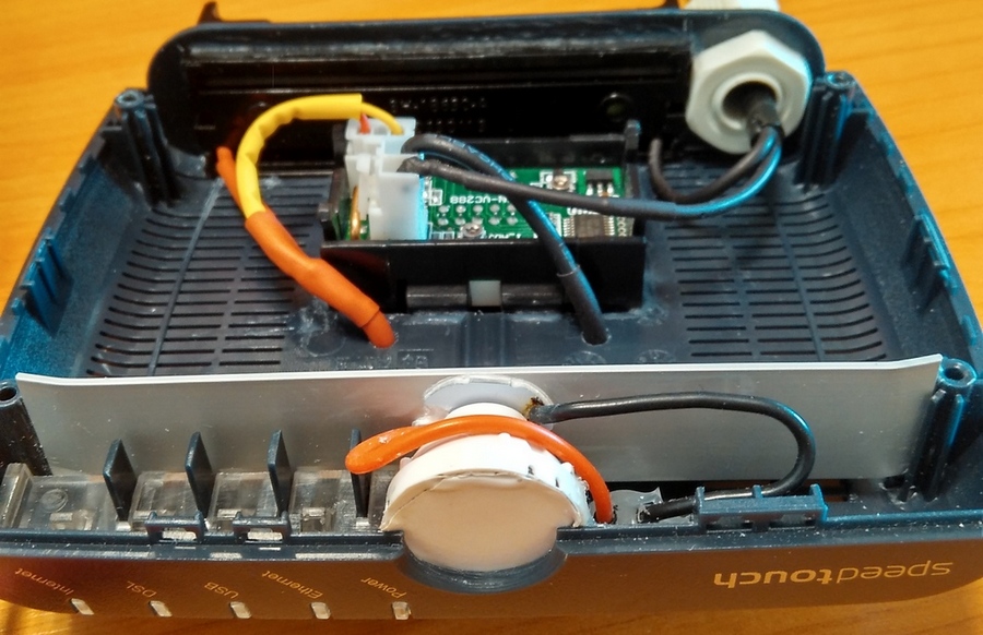

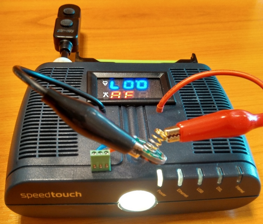

Поэтому я решил засунуть эти потроха в какой-нибудь корпус - очень удачно подвернулся модем Томпсон.
После недельных примерок ("Семь раз отмерь, один раз отрежь" (с)) за два выходных дня удалось собрать вот такой мини-стенд:
Заматировал народную ТИР-ку - всё равно слепит, пришлось налепить еще три слоя белой изоленты:

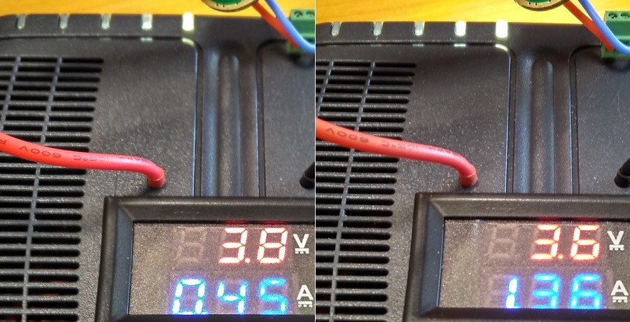

Очень удачно получилось с родными прозрачными сегментами для светодиодов модема - по ним сразу виден текущий режим работы:
- при Low еле светится только один сегмент
- при Mid светится полтора сегмента
- при High светится уже два сегмента.
Фотографии не очень наглядны, но живьем все очень очевидно и уже вполне можно совсем заклеить лицевую часть ТИР-ки.

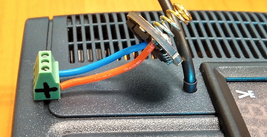

Не совсем удачно получилось расположение клеммника - гораздо удобнее было бы при его повороте на 90 градусов:

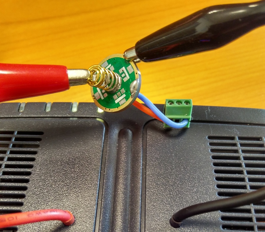

"Плюс" и "минус" указал на торцах клеммника:
Получилось очень просто и лаконично:

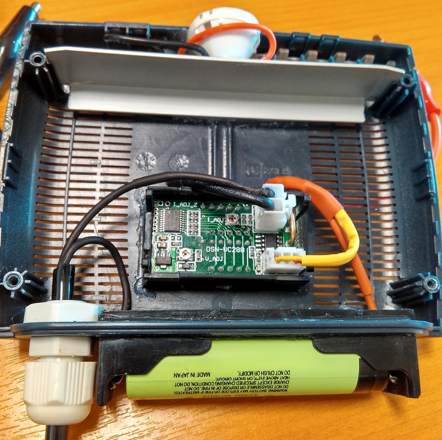

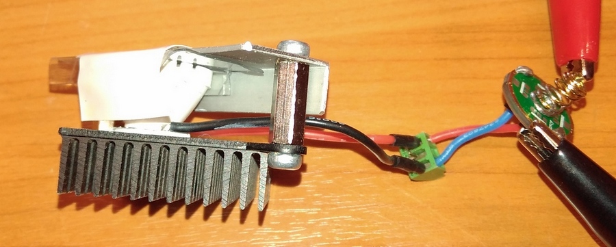

Самым сложным было продумать крепление звезды с ТИР-кой - сперва хотел радиатор обрезать по месту, затем алюминиевый уголок посадить на винты. Но оказалось очень удобно и технологично посадить длинный уголок на штатные стойки в корпусе:
Из всей комплектухи специально покупалась только выносная кнопка - только два проводка, обе кнопки подключены параллельно. В планах разобрать корпус кнопки и подключить вторую кнопку отдельно в качестве тактовой на отдельный клеммник.
Также хочу заменить винтовой клеммник на нажимной и развернуть его на 90 градусов.
